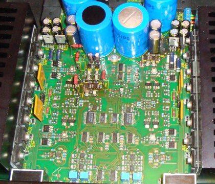

Det “underlige” ved THULE er at deres kredsløb er kompakt opbygget med brug af SMD komponenter. “Små mærkelige dimser”
som nogle kalder dem. De sidder tæt. Og man har ikke være lige heldig med beregningen af varmeenergien de afgiver. Varmen
ødelægger print og omgivende komponenter og derfor er service på den type apparater ikke opgaven man vælger som den mest
interessante. Som det ses på billedet er der områder med tydelige tegn på stærk varme. Og det holder komponenterne ikke til i
evigheder.
