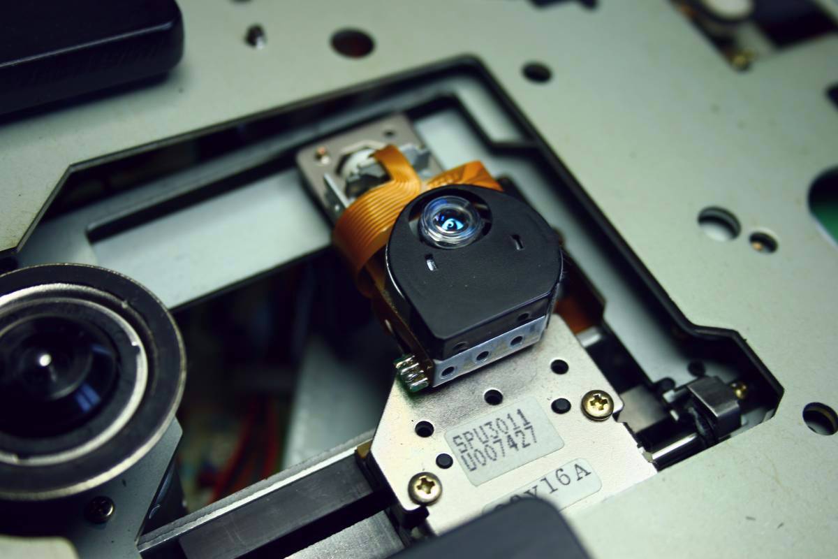

Skiven findes bl.a. på dette drev (m.fl), i spindelenden:
Til top Vis OleOle's Profil Søg efter andre indlæg skrevet af OleOle

Kan nu ikke se nogen skive,men når laseren starter indefra burde det jo også være der den er.
Som jeg skrev.
