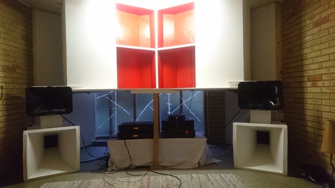

Så blev det min tur til at få opgradering i lytterummet. Væk er de store papir tractrix horn, som jeg ellers har været meget tilfredse med, med de begrænsninger de nu har.
Gamle tractrix horn

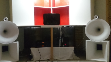

Enter DIY Synergy horn med BMS 4540ND kompressionsdriver og 2 stk Celestion 4” TF0410MR som er en lukket enhed med højt fs, lige det der skal bruges i sådan en højtaler.
Nye Synergy horn
Et Synergy horn er et konisk horn som giver et konstant direktivitetsmønster over dens frekvensområde. I denne udgave spiller hornet fra 400 hz og op og har konstant direktivitet fra ca. 700 hz. Fordelen ved dette er at udstrålingen til siderne, i denne udgave 90 x 65 grader, er ens med udstrålingsmønsteret i on-axis (0 grader). Dette giver et meget fint lyd billede over et stort lytteområde. Der er en masse tekniske detaljer som skal overholde for at få et Synergy horn til at virke efter hensigten, alt med udgangspunkt i fysik og akustik. Der er altså ikke noget hokus pokus i designet.
En anden signifikant fordel er at hornet med alle dens enheder (der kan også monteres basser på, hvis det ønskes), fungerer som en enkelt lydkilde og at lyden er meget uniform inden for dens spredningsmønster. Det giver en dejlig afslappet og naturlig lyd. De tractrix horn jeg havde før, havde en center til center afstand på ca. 35 cm, dvs af forskellige dele af lyden kom fra forskellige steder i rummet. Dette gør at man ikke kan få en perfekt summation af enhederne og det er også være svært (umuligt) at få styr på fasen. Dette er noget alle flervejs hornhøjtalere lider af i mere eller mindre grad, afhængig af center til center afstanden. Ved at have enhederne samlet, er det muligt af få lineær fase og da enhederne udstråler fra et område der er ca. 8,5 x 8,5 cm, fungerer de i praksis som en fuldtone enhed med en usædvanlig ren impuls response.
En anden snedig detalje ved princippet er, at mellemtonerne har deres eget kompressionskammer som fungerer som et akustisk lavpas filter. Dette formindsker forvrængningen og giver en meget ren lyd, som udmønter sig i transparent og detaljeret lyd.
Følsomheden er lidt over 100dB/1w så de kan spille virkelig højt, dynamisk og rent.
Horn må ha' synergy

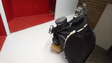

Sådan er driverne monteret på hornet.

Hej Schlager,
Er det et SEOS horn?
mvh,Kris
Til top Vis hasselbaink's Profil Søg efter andre indlæg skrevet af hasselbaink
schlager
Bruger siden: 20 Februar 2007
Indlæg: 319
Sendt: 08 Oktober 2019 kl. 14:49 | IP-adresse registreret
Kris det er nært beslægtet med SEOS hornet. Hornet starter som et oblat sfærisk (ellipsoide) horn, som blender over i et rundet rektangel
med en stor runding ved horn munden, for at mindske diffraktion.
hasselbaink
Indlæg: 416
Sendt: 08 Oktober 2019 kl. 15:54 | IP-adresse registreret
Det lyder som et SEOS horn, men pyt. Hvilken størrelse bruger du og er det med digitalt delefilter eller passivt?
schlager
Indlæg: 319
Sendt: 08 Oktober 2019 kl. 16:39 | IP-adresse registreret
Hornet måler 48 x 33 cm og ca. 21 cm dybt. Jeg deler digitalt med 8 kanals minidsp. DRC med FIR filter indgår også.
