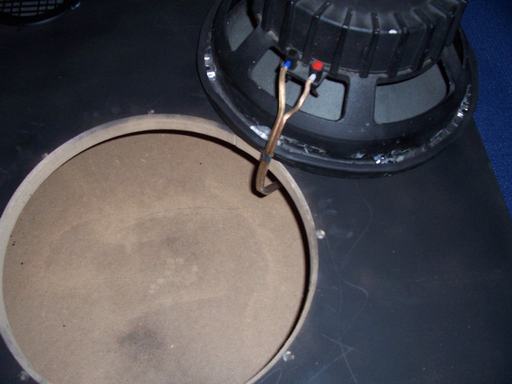

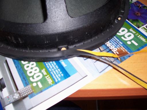

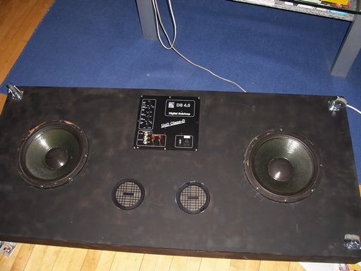

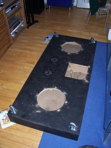

Du skal bruge:

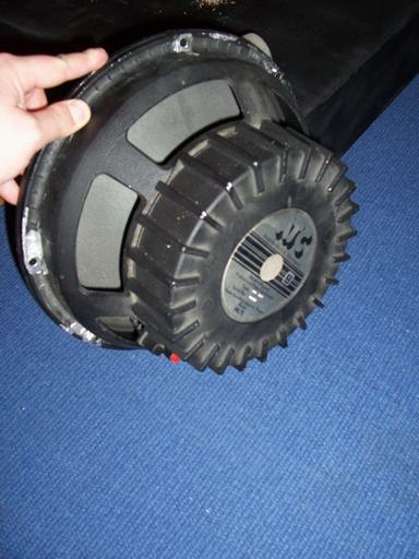

2stk 12" ATC basser, 1 stk, Hypex DS4.0 forstærker, et 82 liter kabinet af 22mm MDF, to stk akustisk ventil (Jeg er nemlig træt af buldrende basreflexer, men omvendt skal der da også lidt smæk på, så derfor ventiler).
Kabinettet laves med lim, en h** masse skruetvinger, en overfræser, lidt kabel, silikonetætning, lidt spartelmasse og sandpapir, to bøtter sort spraymaling, fire møbelhjul, samt det meste af en fri-weekend. Da den blot skal være under sofaen behøver det ikke lige være finish i sonusfaber/vienna klassen.
Til at starte med målte jeg lige 'frihøjden' på min sofa (model Nice fra ILVA). Den sagde 16,5cm hvilket egentlig er OK, men det er jo rart med noget mere, da de der 12"ere rager pænt bagud, og der helst skal være lidt luft under enhederne (minimum 1/4 del af enhedens diameter siger de kloge). Meeeeen mon ikke man kan vinde lidt ekstra ved at fjerne ' bagbeklædningen'?
Hokus-pokus 6-8cm mere (afhængig af hvorhenne på sofaen). Jeg var ikke ude efter en 'butt-kicker' så jeg ville helst ikke have at sofaen havde kontakt med subwooferen.

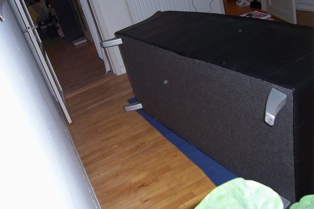

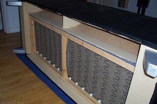

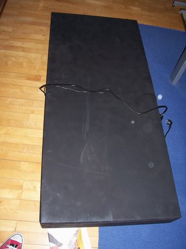

Det færdige resultat, underside og overside. (vægt ca.60kg -ouch!)
...og med sofa ovenpå:
...og dermed ud med den 'gamle' AudioPro sub med 2x6½"og 100W, som ellers har gjort det udemærket.
