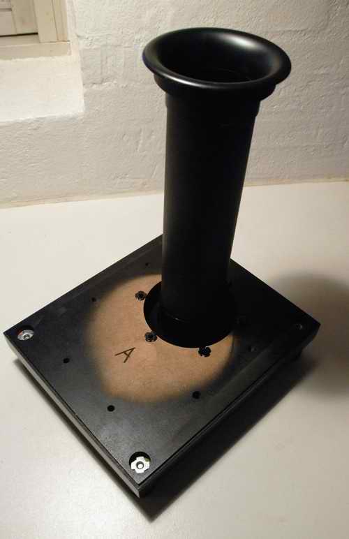

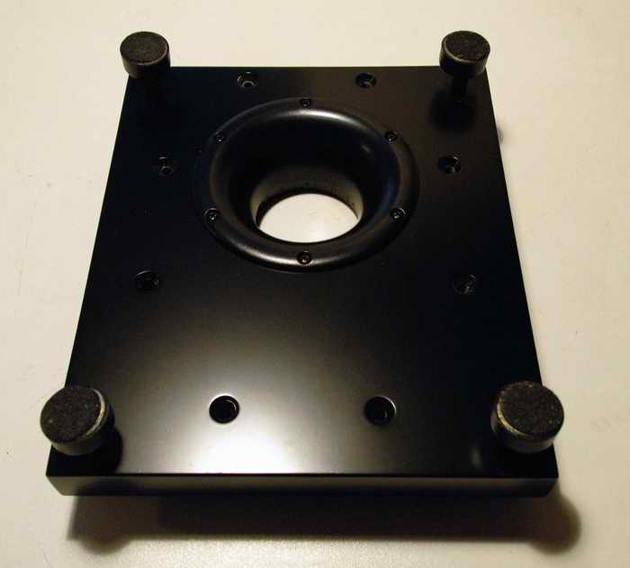

på vej til filterberegning hos Troels Gravesen! Først foden, set nedefra, med Soundcare spikes:
Her er foden set ovenfra, med uafkortet refleksrør:
- og die ganze molewitten:
Supra Boxcon terminaler på bagsiden. Billede senere...

Sendt: 16 Februar 2009 kl. 12:23 | IP-adresse registreret
Det ser dælme godt ud. Ligner jo helt proff købe-resultat.
Måler de som de simulerer? (delefilter er jo ofte noget hysterisk noget.)
Har de spillet endnu? - og hvis ja - hvordan spiller de?
Eller er de sat til en gang tilspilning i et lukket rum
Mvh. Offcourse
Tak! Snedkeren var osse dygtig.

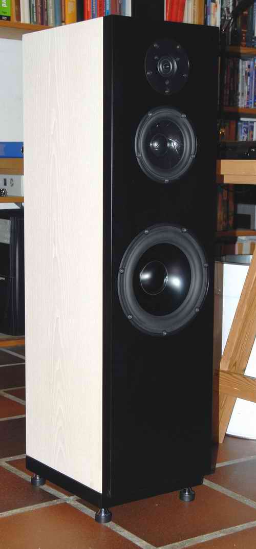

Sendt: 22 Februar 2009 kl. 18:12 | IP-adresse registreret
Basresonansfrekvens målt til 25Hz med uafkortede refleksrør - YES! Jeg havde med www.linearteam.dk beregnet at en optimal afstemning ville
kræve en portfrekvens mellem 25 og 28 Hz, med 25Hz som det optimale. Så det må siges at være lidt held.
På kurven (linearteams meget grove opløsning) ses lukket og reflekssimulering. Med tonegeneratoren var der masser af output ved 30Hz.
Og nu, efter at have fedtet mig selv og omgivelserne ind i sort superfix, er mellemtonekabinetterne ikke helt så utætte som før

Sendt: 15 Marts 2009 kl. 22:23 | IP-adresse registreret
WOW der er blevet flotte. Der er sket noget, siden jeg besøgte din tråd sidst!
Ingen frontstof... Det er sådan det skal være. Hvad skal man se på de 4 dumme huller for, når frontstoffet alligevel ikke er på
Kan måske se pointen, hvis man har små børn, men ville i den periode kan man vel bare bygge en kravlegård rundt om ht'en
