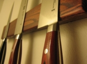

Det var faktisk en super go' ide, med neodynium magneter undersænket fra bagsiden til frontstof :-)
Jeg lavde faktisk en super knivholder på samme måde... Med 3 magneter til hver kniv.. De falder ikke ned :-)

off topic men det fedeste tip!! Jeg har en grim knivholder - nu ved jeg hvordan jeg skal lave den!
