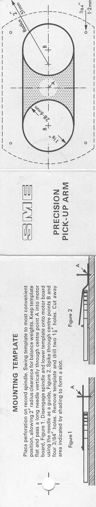

Der skal en anden arm på, og jeg har set mig lun på en sme 3009. Men hvilken skal jeg vælge? improvet eller ikke. Fixet eller ikke fixet headshell? Og i den forbindelse vil jeg vende værket 90 grader og montere armen på plinten og det er her jeg ikke helt har kunne greje det. Da jeg har fundet udskærings skabaloner til selve værket Men er lidt på bar bund med armen. Hvor skal den placeres og hvad med højden? Det afgænger vel også af hvilken model jeg vælger. Men jeg går ud fra at der er større indstillings mulighedder da den kan justeres ved basen.

Hvis det skal være SME 3009 ville jeg helt sikkert vælge 3009 Series II frem for "Improved". Og kan du finde en 3009R er det bedre endnu. Du kan evt. kontakte SME vedrørende monteringsafstand men ellers kan du finde data og skabeloner hos Vinyl Engine.
SME armene kan selvfølgelig justeret i højden (VTA).

Tak for svaret. Jeg har fundet denne skabalon. Men kan det passe at basen skal være i vinkel i forhold til værket?

For det meste placeres hullet i vinkel i forhold til værket - altså 45 grader. Du kan også placere hullet på langs med.
45 grader gør at du vil kunne justere monteringsafstand mere end hvis hullet er på langs (hvis du forstår).

Okay så det vil være bedst at lave hullet 45 grader i forhold til værket. Vil det også fungere hvis jeg en dag for lyst til at montere en rega arm. Som jeg har set man kan få adaptor pladet til?

Armen ville jeg placere ligesom, den skabelon der vises her, du kan også sætte basen lige, men så mester du bare en funktion.

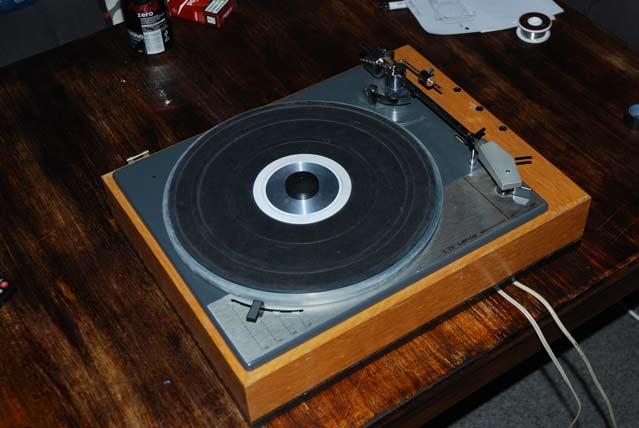

Det er er ved at være længe siden jeg skrev, at det ikke varede længe  Men nu er der sket lidt. Og jeg har brug for et råd. Jeg har lavet en plade af rustfri som jeg havde tænkt mig at montere phono bøsninger, IEC stik og on/off knap på. Men er det nu også en god ide. Tænker på om det vil give støj problemmer?
I skal ikke snydes for et et par billeder

Så har jeg fået lukket hullerne i værkert og modtaget stik fra gato
