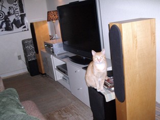

Længst til venstre for højttaleren, står en madras i hjørnet. Den tager ekkoet dernede fra. Skal have fundet en mere elegant løsning.

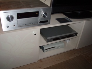

Forstærker: Marantz SR 7002. Valgte den fordi anmeldelserne sagde den var ok til musik. Den mangler måske lidt POW, men efter at have fået den ordentligt indstillet er den god i mit rum. Og når den kører direct med analog lyd, er det til at at holde ud.
Nok ikke den mest brugervenlige forstærker. Men er ved at få styr på den, tror jeg nok.
DVD: Marantz 6001. Da jeg fandt ud af at jeg kunne trække stereolyd ud af den analogt, var det som at få et helt nyt setup.

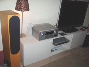

Front: DLS 55. Dem kan jeg kun rose. God højttaler til pengene. Har haft lidt problemer med mislyd, men det blev fikset ved at skrue enhederne ud og dreje dem lidt. Hvorefter de manuelt blev skruet fast i nye huller. Vupti som man siger.
Den lille flaske med vand er destilleret vand og kluden er en brilleklud. Godt til at tage køterens pletter på fjernsynet. Tv'et er et ældre Sony LCD 40 tommer, KDL 40W2000.

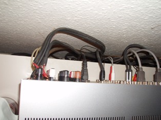

Kabel Audioquest Rocket 44. Giver klart bedre lyd en de tynge spagetti til baghøjttalerne.

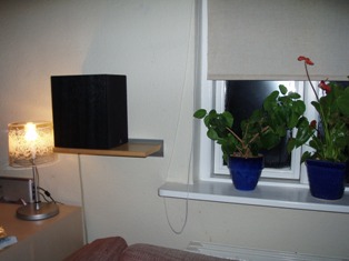

Baghøjttalere: DLS R 50. Kæmper med at få dem placeret ordentligt. Vi har huset til salg. Når vi engang er flyttet har jeg planer for dem. Op op.
Med tiden skal jeg have andet kabel til baghøjttalerne. Noget i 90-120 kroner klassen.
Kabel: Noget 39 kroners lakrids fra Tape Connection (Audioquest). Havde ikke råd til så mange meters kabel.

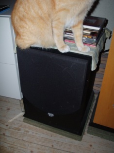

Sub: DLS 3.10. Den er jeg glad for. Når den spiller til film bliver den fodret via sub-stikket. Til stereo for den signal via b udgangen på forstærkeren ad nogle gamle ok kabler. Kender ikke mærket. Men det er som rocket 44 én tyk tråd.
Da jeg ikke er millionær er der under alle højttalere adskillige lag af noget grønt filt-agtigt, som man bruger under almindelig gulvbelægning. En stor plade koster 20 kroner og den er til at skære ud i mindre stykker. Spikes'ene borer sig lige ned, og det har faktisk hjulpet. Som om de er bedre grounded. Bilder jeg i hvert fald mig selv ind.

Har nørklet en del med positionering. Problemet med fronterne er, at de støder ind i en hjørnesofa, hvis de kommer for langt frem. Plus unger og hund der vader ind i dem. Lige nu er der vel 30 cm til bagvæk. De peger lidt ind mod lytteposition.
