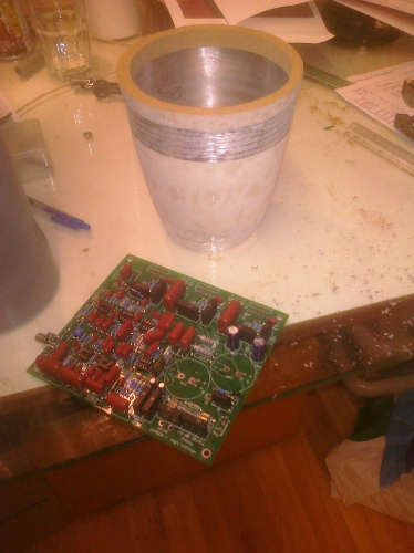

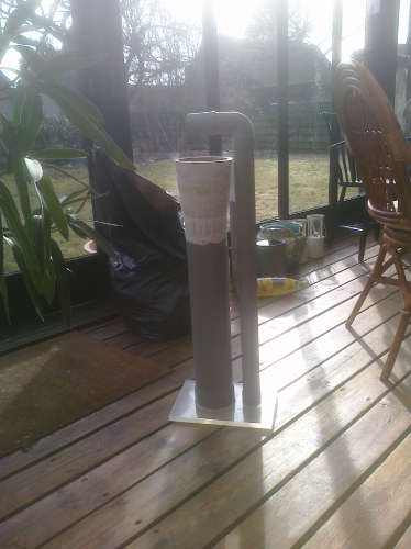

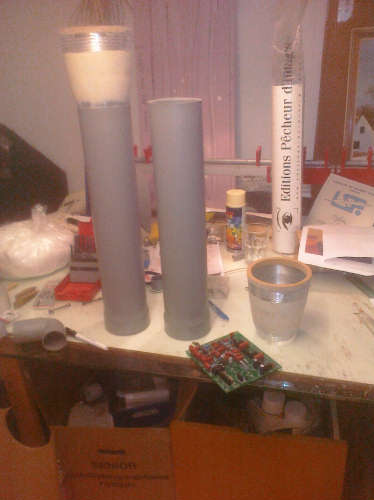

Her kommer lidt konstruktionsfotos af projektet.
Delefiltre/equlizer/forstærker næsten komplet. Står ved mine mellemtone-bashorn.
Efter lang tids søgen fandt jeg disse blomsterkrukker i Bauhaus, som er perfekte til at montere min 5.5" mellem/bas i.
Testsamlet i foden og spartlet godt op. Læg mærke til at bassen spiller op i loftet og kun diskanten spiller mod lytteren. Det er et af tricksene den højttaler bruger for at 'forsvinde' ikke give egenklang.
Flere billeder når jeg kommer længere.

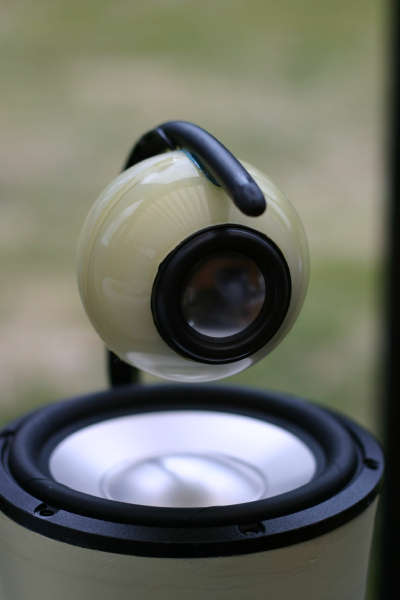

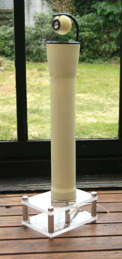

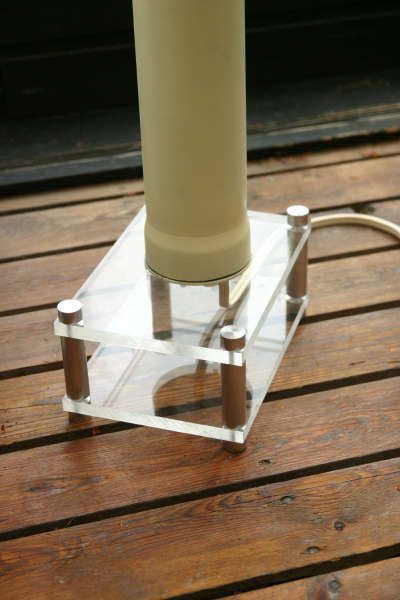

Grundet muligheden for at højne WAF i Pluto højttalerne, gik jeg amok med et helt nyt design. Som du kan se her
Lyden er ikke mindre end helt overvældende. Jeg har haft KEF 104-2, Magneplanar (de store gamle som lignede en skabsdør) elektrostater, og undervejs lagt øre til meget fine konstruktioner. Men jeg må indrømme at jeg aldrig har hørt lignende afslappet og alligevel detaljeret lyd.
Læs om mine første lytte-indtryk efter en ekstensiv lyttesession på Pluto diskussionsforum her:
http://orion.quicksytes.com/viewtopic.php?f=12&t=1492&am p;start=15#p11480
Men hvis du gerne vil læse andres indtryk af lyden, kan du bare læse denne tråd forfra. Jeg har startet tråden, idet jeg ikke kunne lokalisere dem i DK for at få lyttet inden jeg startede min bygning af dem. Så jeg var interesseret i at læse om andre folks indtryk af dem.
Efter nu selv at have lyttet i længere tid og flere dage/uger. Kan jeg se at konstruktøren Linkwitz på sin hjemmeside http://www.linkwitzlab.com/Pluto/intro.htm er MEGET konservativ i beskrivelsen af dem.
Lyden er i verdensklasse. Men han skal selvfølgelig også sørge for at hans flagskib, Orion også får sin del af roserne...
Jeg havde ikke råd/eller plads til Orion, så det endte med den aparte lillebror. Men hvis I sammenligner mit design med det originale Pluto look med 2 rør, ser man en voldsom forskel. Og jeg tror faktisk at mit design ikke forringer lyden. Jeg har dog ikke selv måleudstyr til at måle dem.
Hvis nogen er interesseret i en testlytning, kan I bare sende mig en PM, eller svare på denne tråd.

 Hej Hans Jørgen,
Kopier du bare løs. Og tak for roserne. Jeg er meget glad for både lyden og designet på dem.
Inden jeg lavede denne radikale ændring af diskanten, fandt jeg en tråd om emnet på det dedikerede forum for højttalerne. Denne tråd foreskrev at der bag AuraSound'en skulle være 3 tommer. Det fandt jeg så en kugle som opfyldte. Nemlig kuglediameter på 80mm.
Nej jeg lavede aldrig den originale diskantmontering i røret, idet jeg finder den decideret grim. Og jeg ved min kone ville gøre det samme. Jeg har ikke kunnet lokalisere nogen med højtaleren i DK. Så jeg har ikke haft mulighed for at lytte til den originalt monterede diskant.
Men finder dog lyden af mine til langt at overstige mine forventninger til en 8000 kr højttlaer/forstærker/equalizer. Så jeg er ekstatisk for både lyden og designet. Og så er det jo bare lækkert selv at have lavet dem.
Mine Art-Pluto spiller ekstremt frit og levende, hvis de kommer min 1m fra vægge. Det er faktisk betagende at høre især akustisk musik på dem. Jeg har en CD; Einer Strauss-fest, med klassisk Strauss, hvor der er mange sjove lydeffekter som geværskud og champagne prop-knald, som virkeligt gengives uden sidestykke til hvad jeg ellers har hørt. Endvidere kan jeg i nogle opstillinger af højttaleren, på Roger Waters' Amused to Death CD, faktisk placere den gøende hund 10 sek inde i første skøring helt ude i siden og bag højre skulder langt væk.
Jeg er dog mest til lækker soft 70'er rock, og er mere til Steely Dan, The Alan Parsons Project etc, hvor Art-Pluto ligeledes er fantastiske. Men korrekt, hvis man lytter ved meget høj volumen til dynamisk musik, kommer den lille bas til sin begrænsning. Men jeg lytter til relativt høj musik; Queen, Pink Floyd etc. og manger slet ikke noget i gengivelsen. Flere har spurgt inden de lyttede om jeg dog ikke skulle lave sub'en til dem. Det er helt unødvendig - og i min bog, penge ud af vinduet. At se den lille 5 1/4" arbejde hårdt og høre hvor fint den gør det, er i særklasse en fed oplevelse.
