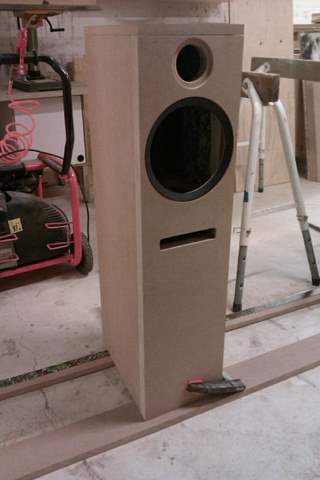

Jeg er indehaver af et sæt LINN NEXUS som jeg er godt træt af at se på. De er gamle og bærer præg af at være fra en anden tid. Vores hjem er ret så minimalistisk indrettet, så de må altså forsøges ombygget.
Planen er ombygning fra stander HT til gulv HT. Den eksakte ruminddeling og rummål holdes, men formen ændres.
De skal ende i højglans hvid, og med påmonteret outriggers i massiv eg.
Skal jeg have skæld ud for en sådan ombygning

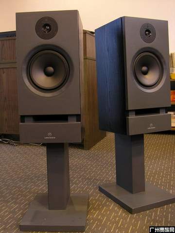

Et par start pics:
De originale.
De kommende.
Jeg har valgt at lave dem skrå bagud ala linn ninka. Mine bliver dog dybere.
Fortsættes......
Skriv endelig kritik

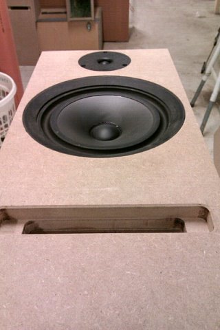

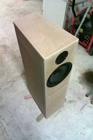

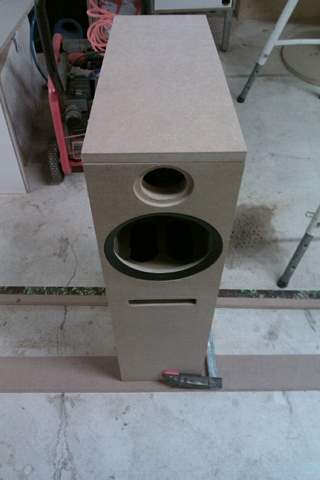

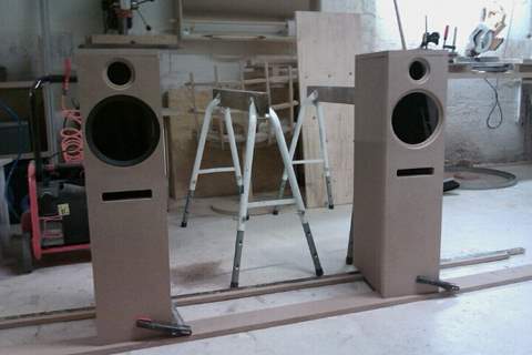

Så kom jeg lidt videre i weekenden.

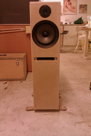

Fik fræst det sidste til basporten, og tilpasset det sidste til enhederne. Her kan man se gummikanten som dækker for monteringshuller for bas/mellemtone. Den giver lige lidt ekstra finnish.

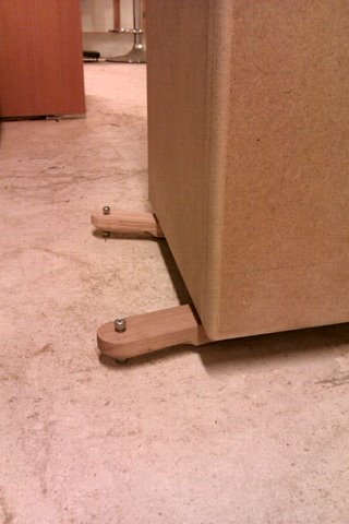

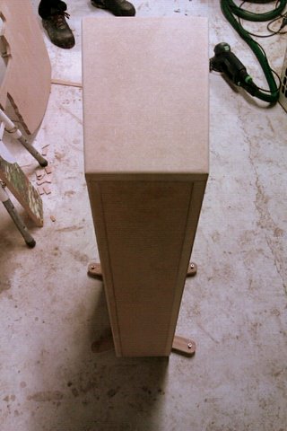

Så blev kanterne lige afrundet, og de nye fødder kan lige skimtes. Nu kan man lige danne sig et indtryk af dem.
Et billede forfra.
Et billede bagfra, med fødderne igen. Terminalerne er endnu ikke monterert, de sidder direkte på delefilteret og bliver monteret senere.
Her kan fødderne i massiv egetræ ses lidt bedre. De tog mig temmelig lang tid på at lave og få justeret så de tog sig ordentlige ud. Skruerne der er monteret er bare for lige at teste lidt. Skal kigge lidt efter nogle pæne "finger skruer) så højde kan justeres nemt og bekvemt oppe fra.

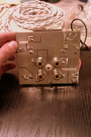

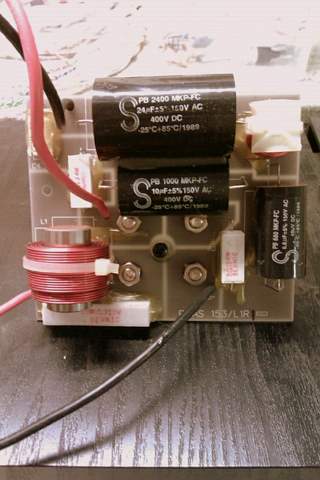

Her er lige et billede af delefilteret.
Og her er delefilterets bagside hvor terminalerne sidder direkte på.
I bagrunden ligger projekt hjemmeflettede HT kabler af CAD6 ledning.
