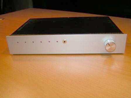

Ideen gik ud på at at lave en meget kompakt forstærker til min PC.
Senere fik jeg så ideen om at integrere så mange komponenter/dele fra en PC som overhovedet muligt.
Missionen fuldført! Og det spiller herligt!
Forstærkeren er baseret på lm4780 kittet fra dantimax.dk:
Og nu til billederne.
Håber i blev inspireret.
Stild endelig spørgsmål, hvis i har lyst.

Jeg havde et skærmet ftp- kabel til at ligge, som udgjorde et glimrende signalkabel træk inde i forstærkeren.
Det er faktisk skærmet med både folie og "strømpe", så ingen støj her!

jan_stevns skrev:
Nu er billederne af det der besynderlige instrument gransket -  hvad i den , stammer egentligt fra en PC ??
Kabinet - PSU
Kabler - PSU
Køleprofil - Gammelt grafikkort
Køleprofil montage - Kabinet stumper
Print montage - Kabinet stumper
Signalvej - Skærmet cat5 kabel samt PSU kabel
Måske ikke ligefrem decideret komponenter fra en PC, meeen..
Der vil senere (weekenden) komme en temperaturstyret blæser forsyning, som jeg vil grave ud fra selve switchmode strømforsyningens hjerte.
Der til, vil den originale 140mm blæser blive monteret på toppen af forstærkeren.
Lige pt bliver kølefladen kun lun, så det er ikke sikkert at det bliver nødvendigt med aktiv køling.

Så har jeg fået lavet en temperaturstyret "fan- control"enhed.
Selve temperatur/spændingssystemet har jeg fået fra den samme strømforsyning som jeg anvender til kabinettet.
Dertil har jeg lavet en 12v- forsyning via en lm7812 regulator.
Oprindeligt var kredsløbet designet til 5 volt, samt temperaturen relateret til fuld omdrejning, ikke er den samme.
Derfor vil der være lidt justering i sidste ende, for at eliminere unødvendigt støj fra forstærkeren.

Ja - man kan komme langt med lidt fantasi og diverse dele fra andre ting.
Kabinettet, dil relæerne og strømforsyningen i denne High End audio switch (med indbygget klasse A Head Amp af egen konstruktion), kommer fra en prof. netværks router.
Der er dog monteret en ny forplade på, lavet af en alu profil jeg havde liggende.

Den ser da godt ud.
Det at den er lavet af et router kabinet, er det en detalje folk ligger mærke til?
Det kunne være at man skulle starte en tråd ved navnet - Usædvanlige/alternative konstruktioner.
Dan R. Hansen

Den ser da godt ud.
Nej - folk ligger ikke mærke til det. De ser "bare" en metalkasse

Den ser da godt ud.
Ok.
Her er det så meningen at folk skal ligge mærke til det.
For jeg syntes personligt at den matcher meget bedre til en PC end så meget andet.
