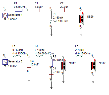

boberik har ret i at delefrekvensen er meget lav.
Men basserne bør ikke parallelforbindes. Det vil gå ud over den vertikale spredning og powerresponset. 2.5 vejs filtrering er
fint, men gerne mere aggressiv for den nedre bas som nævnt af Flemming Skov.

boberik skrev:
Det filter du har designet, vil meget hurtigt smadre dine diskanter.
Dine diskanter spiller 70 db ved deres FS, det vil nok ikke lyde så godt.
Hvilken impedans er dine basser ? Hvis de er 8 ohm som du linker til, er det nok bedre at parrallel forbinde dem.
De er parallel forbundet.
Jo, en 2½ vejs højttaler bør da altid have parallelforbundet basser. Du har dog helt ret i, at måden hvorpå det er gjort her, ikke
er skide smart for sprednings mønsteret.

kappen skrev:
Ja, men med hver sit delefilter. Det jeg mente var parallelforbundet bag en fælles filtersektion...

Så er mit projekt blevet færdigt, og de spiller nu og det er godt. Jeg mangler dog stadig finish, men det må komme senere. Som de fleste ved på denne tråd, så har der været lidt problemer med at få filteret mere eller mindre rigtigt i første forsøg, og jeg ved godt at der oftest skal justeres efterfølgende. Efter det lidt negative resultat kom Rabu Acoustics og Kappen på banen da jeg luftede mit problem for dem, og der blev tilbudt måling og design af mit filter, som har resulteret i et super resultat. Det skal ikke forstås sådan, at jeg har mistet tillid til folkene herinde langt fra, da der er masser af ekspertise, men det tilbud jeg fik, kunne jeg ikke se bort fra. Med hensyn til min portafstemning som også har været omtalt, så har jeg fået at vide, at den sad lige i skabet så at sige med en portfrekvens på 34 Hz, så hvad der lige er sket med den første måling kan jeg ikke svare på, men jeg håber på at dette måske også kan blive diskuteret her, da jeg ved at personen bag første måling, meget gerne vil have fundet ud af dette. Hvis jeg skal beskrive lyden, så må det være at der er fantastisk mange detaljer, og mellemtonen er virkelig ”crisp” og sammen med diskanten, er der virkelig perspektiv som jeg ikke har haft før. Bunden er også et kapitel for sig, hvor jeg ikke forventede at en 2½ vejs ville spille med så stor fylde, samtidigt med at der er punch og stram bas samtidigt. Jeg tænker allerede på et nyt projekt, og er ret sikker på at det også kommer til at være med enheder fra SB, da det er noget af det bedste jeg har lyttet til, og samtidigt er meget reelle i pris. Da min viden om delefilter er begrænset vil jeg have det svært ved at skulle besvare en masse ”helt reelle” spørgsmål, men jeg ved også at Kappen vil være med på denne tråd for at svare på spørgsmål. Jeg vil også lige sige, at der på intet tidspunkt har været manglende service fra Rabu, da jeg selv valgte ikke at rådføre mig hos dem, så den må jeg tage på min egen kappe. Jeg har dog lært meget den seneste tid og fået styr på en del grundviden, hvor Kappen har været en stor hjælp, og har været god til at lære fra sig hvor selv jeg forstod det. Jeg vedhæfter lige et par billeder af den sidste fase med montering af filter og den færdige højtaler. Hvis i vil se flere billeder så er der jo min hjemmeside minispace.dk, hvor hele forløbet er beskrevet med billeder og tekst.
Mvh Kent

Til Lykke! Herligt at alt faldt på plads.
Må vi se det nye filterdiagram?
Hvis Kasper læser med: jeg vil stadig gerne vide (til en anden gang) hvordan man spotter utætte reflekskabinetter på impedanskurven!

Hey Jazzman
Jeg ved at Kasper kigger med på denne tråd og det er også ham der ligger inde med diagrammet.

Powerresponsen og frekvensresponsen er utrolig jævn og neutral. Enhederne er selvfølgelig i fase over et stort og bredt
område og der er selvfølgelig også taget højde for akustisk offset.
Overføringsfunktionerne er ikke resonante og har en utrolig flot og hurtigt naturlig respons i tidsdomænet. Der er så godt
som ingen opbygget energi i filteret.
Kigger man på den optimerede Back EMF impedans af filteret, sikrer denne sig også at forstærkeren har optimal greb i
enhederne og
styrer dem magtfuldt både når der skal sættes igang og stoppes igen.
Det kan ligesom 99.9% af alle andre filtre ikke spille firkanter, men det har alligevel en ret flot steprespons. Der er et
minimum af dispersion i tidsdomænet.
Impedansen og den elektriske fase, er også utrolig forstærkervenlig impedansen har et blødt og pænt forløb hvor den
nominel ligger omkring 4.5ohm.
Det største elektriske fasedrej som filteret skaber er iøvrigt 20grader og der er ikke brugt resonanskredsløb eller andre
billige tricks til at opnå dette.
