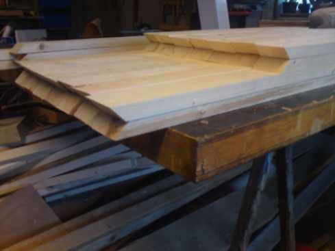

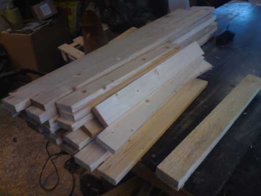

Nå! Du starter således : Du tilskære dine lægter i den størrelse du skal bruge, til det har jeg brugt en rundsav. (Jeg har skåret mine i LxBxD 100cm x 50cm x 5 cm) Der skal i alt bruges 4 lægter til at danne en ramme.

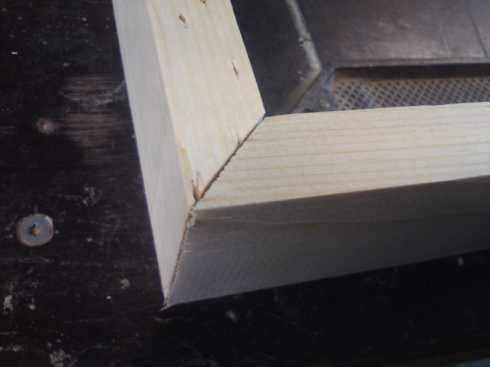

Når Du har skåret dem alle ud, skal du i gang med lave vinkler i begge ender. De skal skæres i 45 gr. vinkler så de passer sammen. Det er også gjort på rundsaven.

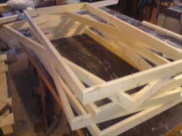

Så skal du i gang med at samle lægterne så de danner en ramme. (jeg har brugt 2 lægter 100 cm og 2 lægter af 50 cm, således at længden er 100 cm og bredden er 50 cm) Til det, kan du bruge en vinkelmåler. Her skal du bruge lim imellem, med sømpistolen skyder du 3 søm i, så der er 2 der går ind i den ene lægt, og en der går imellem de 2, som går ind i den anden lægt. Det gør rammen stærk!
Når det er gjort, skal de gerne komme til at se sådan her ud. Her kommer bånd pudseren og sandpapiret ind. Bånd pudseren placere du, omvendt, så den ligger med sandpapiret OP af. Du spænder den fast på bordet, ved hjælp af 2 strammere. (kan ikke huske hvad de hedder). Du pudser de 4 hjørner runde, og derefter tager du sandpapiret du har ved siden af, gør finishen færdig, og sliber de skarpe kanter væk, også langs siden, så du ikke kan ridse dig på rammerne.

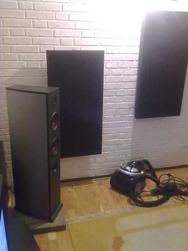

Når det er gjort, skal de gerne komme til at se sådan her ud :
Bemærk at mine rammer sidder 5 cm udefra væggen!

Hej Matin! Mit lytterum er ca 3,5 meter bredt og ca 4meter langt. 240 cm til loft! Som beskrevet længere oppe, er mit lytterum utroligt hårdt! Stort vinduesparti bag fronthøjttalerne murstensvæg på de 3 andre flader, som billederne også viser.
Jeg kan sige så meget, at mit stereo perspektiv blev meget bedre! Rummet spiller knap så meget med som tidligere. Lyden er blevet en SMULE mere varm, Diskanten er knapt så skinger(S og T lyde er ikke længere noget man bliver irriteret af), mellemtone er trådt mere frem. Der er kommet flere detaljer frem i musikken som jeg har haft svært ved at hører tidligere.
Nu kender jeg ikke dit lytterum, men Lydspecialisten i Aalborg anbefalede mig at dæmpe min bagvæg og første reflektion (lige ved siden af dine fronter). Jeg har ikke haft mulighed for at dæmpe min bagvæg, da jeg har 1 dør og en åbning. Mit alternativ bliver så en meget tungt gardin i Åbningen, og så har jeg måttet dæmpe sidevæggene, da det i det mindste må gi' lidt.
Alt i alt, har det været givet en positiv virkning herinde hos mig.
