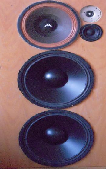

så er jeg endelig begyndt at rode lidt med mine dipol ht.. og har skiftet mine zomax ud
jeg har lige skiftet dem ud med disse
PP cone / foam edge hi-fi woofer, 38cm 15", 250W rms, 8 Ohm
5" (Ø38cm)
Belastning RMS 250 Watt
Belastning max 500 Watt
Frekvensområde 20 - 4.000Hz
Impedans 8 ohm
Re: 7
Fs: 30
Qms: 4,11
Qes: 1,2
Qts: 0,92
Sd: 829
Vas: 178
CMS: 183
SPL 88,5 dB
Magnetvægt 1.70kg
Svingspole 3.0" (Ø 7.5cm)
jeg må sige at den var nogen bedre end zomax.. men dog er den ikke særlig følsom desværre

long time, smed! Ser spændende ud. Flere billeder!

har dette sæt.. ud fra de data .. skulle frekvens gangen være fint .. og har målt lidt .. og bassen er  linear fra 125 til 30 hz.. men når jeg har lytte til andre højtaler.. lyder som om der er lidt mere i bunden på mine  .. men er meget over bevist om at det er fordi at der er laver et lille hæv ved 60- 80 hz på de færdig købte højtaler .. er det mig er er galt i Teorien
