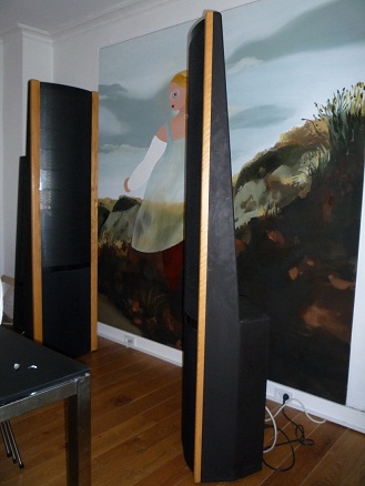

Her er et billed af min væg der er betrukket med Rockofon bag billed

Dette er dog godt nok den mærkligste højttaler opstilning jeg nogen sinde har set

Cars...hahaha, det var nu et billed af siden til køber, idag står der et sæt Martin logan Vantage.
Maling er selvfølgelog er reflekterende lydoverflade, men det er ret få % vi snakker om. Rockofonen er trukket ca 10cm ud  fra vægen i en ramme,og billed er så placeret 10cm længere ude end denne. Og vi skal jo også bo i vores hjem ;).
Når der lyttes slæbes højttalerne ud i rummet så reflekterende lyd adsorberes af Rockofonen, til dagligt står de oppe af vægen.
Hos mig har det givet en fuldstændig anderledes ( og meget bedre) akustik, som har forbedret lydbillet i uhørt grad.
