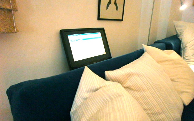

Kære Forum,
Måske er det på tide at også jeg kommer med en lille præsentation af mit grej og tankerne bag den noget usædvanlige funktionsmåde.
Egentlig startede det allerede i 70´erne med Rega, Thorens TD124, Dynavector, Infinity, Luxman, Audio Research, B&W DM7 og alle de andre kendte klassikere der var oppe i tiden dengang, men det første skub i den retning det har taget de sidste 8 år var et par små Magnepan SMG magneostater på ebay.
Magen til levende og plastisk gengivelse havde jeg kun oplevet ganske få gange og var ”hooked” på lyden af de små foliehøjtalere. Da der så et år senere bød sig et brugt par af de store 3 vejs Magnepan kunne jeg simpelthen ikke lade være.....
Men ak, det var en helt stor skuffelse at opdage de spillede væsentlig dårligere end de små SMG´er, og prøvede alle mulige forskellige opstillinger for at få fornøjelsen ud af dem.
Det var så først da jeg fattede at min daværende 100 Watts Electrocompaniet ikke kunne levere strøm nok til MG3.3R´ene, at jagten på noget ganske usædvanligt gik i gang.
Jeg prøvede en del forskellige og dyre slutforstærkere for at få Maggie´erne til at genskabe den 3 dimensionalitet jeg kendte fra SMG´erne, men intet gav virkelig resultat.
Det amerikanske AudioAsylum, som har en stor Magnepan fanskare, bragte mig så på et spor som har præget min udviklng siden, nemlig delefiltre og aktiv bi/tri-amping.
Først prøvede jeg at udskifte de forhåndenværende komponenter i delefilteret og opdagede gevinsten i nye spoler/kondensatorer fra Mundorf og Infinicaps, men det blev også hurtigt tydeligt at der skulle betydeligt mere end 200 Watt forstærkning aktiv drift til.
For at samle nogle erfaringer med elektroniske delefiltre sprang jeg på en 6 kanals Parasound og et elektronisk delefilter fra Behringer....bare for at prøve. Men hold da helt ferie : sikke en dynamik man kunne få ud af Magnepanerne !
Der var godt nok stadig ingen virkelig flot dimensionalitet og gengivelsen var lidt ”grovkornet”, men der var ingen tvivl om at der kom spark i sagerne.
Med indstillingerne som Behringer filteret kunne klare, fandt jeg også ud af at fase drejningerne i 24dB/okt filtre ikke var de rigtige; men hvor finder man lige et audiophilt elektronisk delefilter med flere indstillinger ?
I min jagt på løsning faldt jeg over begrebet digitale frekvensfiltre og DSP muligheder, heriblandt nogle særdeles interessante apparater fra DEQX.
-altså et audiophilt digitalt delefilter med indbyggede D/A konvertere (samt muligheden for FIR). Så hvis ikke sådan en fætter skulle koste det det meste af en formue plus 6 sluttrin, så var jeg dog overbevist det måtte være løsningen.
Længe gik jeg og rugede på problemet, for med digitalt delefiler, så måtte man jo også digitaliere sit vinyl.....hmmmm ?
I perioden blev jeg så også anbefalet at se lidt på en meget usædvanlig musikcomputer der ved hjælp af sinc-filter algoritmer skulle kunne simulere en højtopløst masterfil udfra et CD format..... Ja tak, jeg tror ligeså lidt på julemanden som jeg tror på alt hvad marketingsafdelingerne hos hifi producenterne påstår.
Men denne såkaldte cMP2 computer viste sig at være et særdeles ærgerrigt non-kommercielt samarbejdsprojekt af audiophile software nørder fra hele verden. -og blandt dem nogle af AudioAsylum´s klogeste audio fantikere.
Hvis man nu kunne kombinere det dér med de digitale delefiltre med en high-performance audio computer, så kunne man måske lave en slags DEQX selv.......
De første forsøg med cMP2 projektet viste sig dog meget hurtigt at være betydeligt mindre digitalt i lyden end de oprindelige tests med Foobar & J.River.
Endvidere kom der i perioden stadig nye versioner af cPlay (systemets egentlige player) som meget slående gjorde klart at software ikke bare er software.
Fra version 26 til den nutidige version 39 har der været stadig fine små/store forbedringer i cPlays DSP og ASIO software.
En spændende opdagelse i lyset af at ASIO egentlig garanterer bit-perfekt gengivelse, men yderlige forstærket af at mine Lynx D/A konvertere også har fået nogle driver-updates der har vist der skal arbejdes på software for at nå helt til tops.

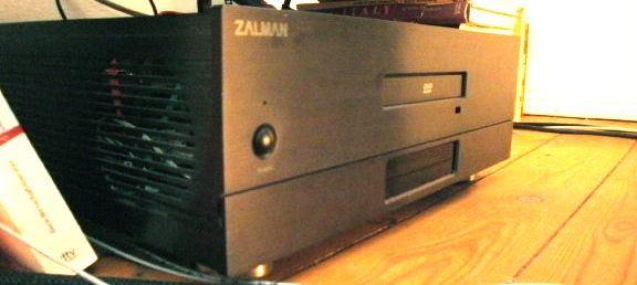

Den første hardware jeg brugte til cMP projektet var en lille E7200 Core Duo Shuttle med et 6 kanals Lynx Two-B lydkort og dette fungerede da særdeles udmærket, på trods af dens begrænsede BIOS muligheder og dens ikke helt lydløse funktion.
For at få cMP2 projektet til at yde sit allerbedste måtte der der dog et rigtigt HTPC case til hvor køling kan foregå helt passivt; hvor BIOS tillader nedtaktning fra 3.0GHz til 900MHz; tweak´e strømindstillinger og foretage andre avancerede konfigurationer.

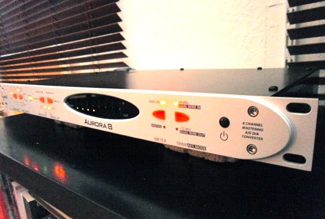

I dag kører der i3Core processor, SSD harddisk, separate/modificerede strømforsyninger og extern DAC via FireWire i mit cMP2 system.
De digitale delefiltre (Neville-Thile med 60dB/okt. filtre) er beregnet af Acourate software som også har beregnet minimal-fase Room-correction med FIR.
Slutteligt aktiveres filtrene med en Convolver VST plug-in direkte i cPlay´erns DSP og routes via FireWire isonchront til den externe Aurora DAC.
Det fungerer helt uproblematisk og stabilt med 6 ICEpower sluttrin der tilsammen leverer masser af kontrol af de store Maggies.
Det har været en særdeles lærerig odyssé i digitalt high-end på den lidt usædvanlge måde, men det har været alle anstrengelserne værd.
Der er i hvert fald ingen der får mig til nogensinde at overveje et passivt analogt system igen når der er en 192kHz/24 bit masterfil i cMP2 maskinen.....
Jeg har lavet en lille dansk cMP2 webside på :
http://www.freewebsite-service.com/cmp2/forside.php
eller hvis du er skrap til engelsk, den orginale :
http://www.cicsmemoryplayer.com
Der er masser af meget interessant information at hente om computer audio.
Hilsen Leif

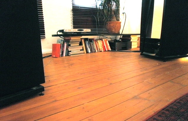

hej kan du tag et billedet længer fra så vi kan se det hele anlæget og højtaler
tubeplayer69
Bruger siden: 24 April 2010
Indlæg: 217
Sendt: 25 Februar 2012 kl. 00:21 | IP-adresse registreret
Hej power watt,
Jeg har ikke flere billeder lige nu, men her er da to mere :

Pænt tak for interessen for mit "mærkelige" set-up.
Jeg har prøvet at tage et par billeder fra min lytte position idag, men de sorte Maggies op mod lyset giver desværre bare ikke gode pix.
-men jeg fandt da nogle andre som jeg håber i kan tyde noget af....

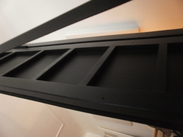

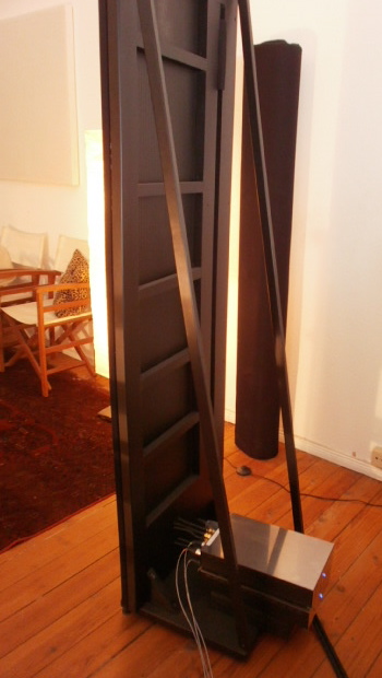

Nogen vil måske mene at det ikke ligner Magnepan, men tingesterne har fået skiftet de lidt ustabile PDF rammer til solide 30mm masive rammer i bøg.
Driverne er også "vendt" om, således at mylar-folien vender imod front.
Da jeg jo alligevel vendte faserne og flyttede på delefilter-afstemmningen kunne jeg kompensere for denne "omvending" og samtidig sikre en mere solid støtte af magneterne i form af tvær-bjælkerne.

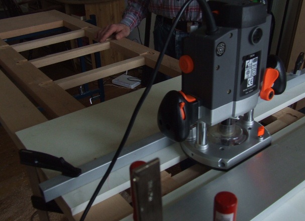

Bedre standere af Magnepan er absolut obligatorisk. På de medfølgende standere "svejer" de, og dét går selvfølgeligt slet ikke.
Jeg fik en fin-smed til at lave mig nogle standere af massivt stål. Inklusive 3 spikes der med en vægt af 73 kg per højtaler "lige" skal have en duppedit under spidsen....
Her et billede af snedker-arbejdet :

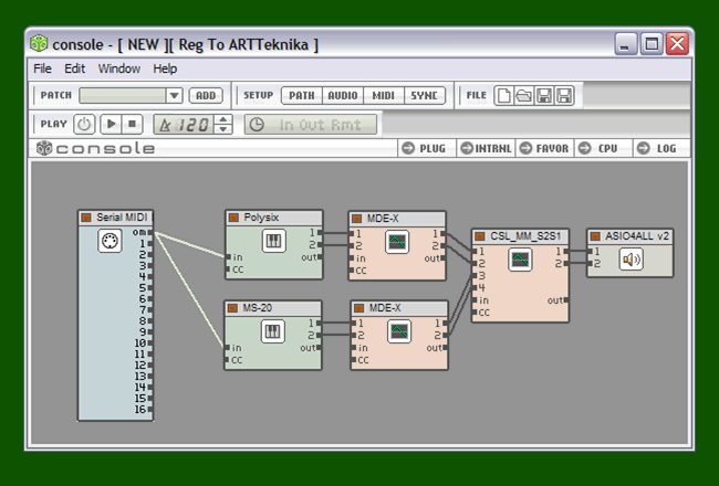

Før jeg fik VST mulighed i cPlay, prøvede jeg en række forskellige "virtual cables" som Console og Jack.
Dette er begge aktive programmer som tilfører systemet en smule latens fordi de gør brug af en extra buffer i RAM.
Console kører mere stabilt og er mere brugervenligt at konfigurere end Jack fordi Console er et plug-in, men de tilfører lydmæsig begge en smule digitalt støj.
Ikke meget, men på et højt niveau, lider transparensen en smule.

Hej Lennart,
Ja, de ville være et problem med digital volumenkontrol hvis systemet arbejdede med 16 bit, men kommunikationen er altid 24 bit mellem computeren og DAC´en, og altid 32 bit floating point i computerens kalkulationer. Der bliver ikke ditheret.
I virkeligheden kunne man med CD normen (16 bit) således have en volumenkontrol på nær 48 dB uden at miste et eneste bit.
Jeg ved ikke hvad det er for en D/A chip der sidder i den. Jeg mener at have læst det er en fra Cirrus.
I den professionelle branche oplyses den slags overhovedet ikke.
Jeg har på fornemmelsen at chip´ens mærke/type/design er fuldstændig overvurderet i hifi-branchen og magasinerne.
Hilsen Leif
