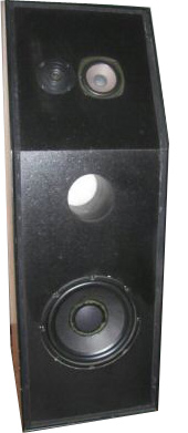

lad en subwoofer lave arbejdet under 80hz - den er specialiseret til formålet
dertil en fuldtone i ob med akustisk afrulning i begge ender,supporteret af en diskant via 6db filter over 6-8khz
mit projekt fx er et 150 liters kabinet med 12" drevet af subplateamps med eq,fasereg etc
et ø200mm fra front til ryg for 8" i ob
samt en fountec bånddims øverst
