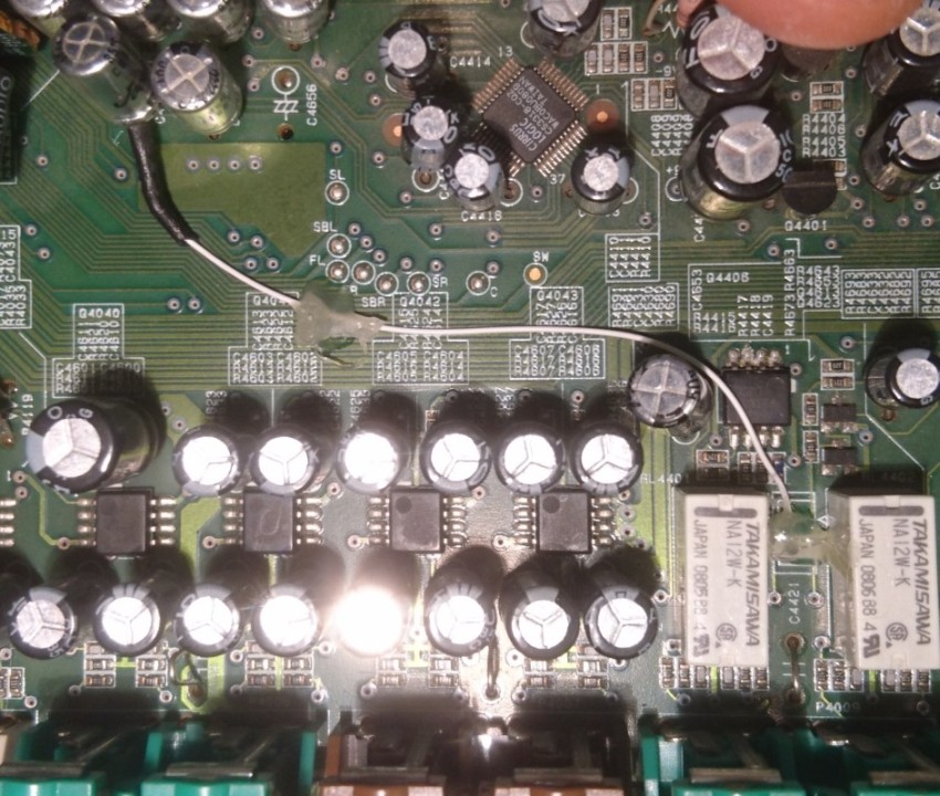

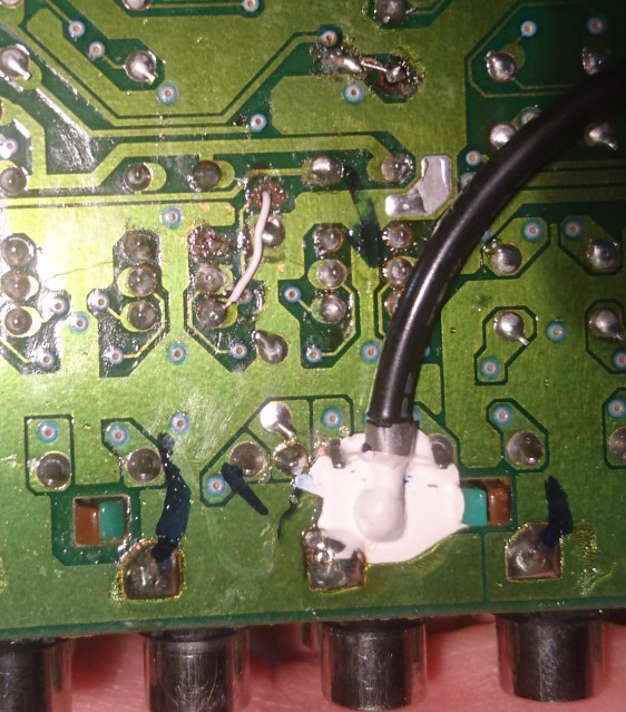

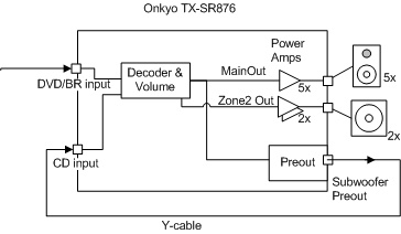

Det er en 7.1 forstærker (altså 7x forstærkere) og da jeg har et 5.2 højtaler med passive subs har jeg forsøgt at koble Subwoofer udgangen (preout)
tilbage i en anden indgang og bruge Zone2 funktionen. Der benyttes en Y-splitter for at dele det ud fra 1x Subwoofer output til de 2x Zone2.
Umiddelbart virker det fint, men med jævne mellemrum forkommer der en besynderlig mislyd. Der kommer hvid støj
med lidt 50 Hz ud igennem subwoofer udgangen (jeg har verificeret det optræder allerede fra preout).
Det varer typisk 1 min, men der svinger meget.
En anden ulemper er at det er besværligt at slukke forstærkeren af to gange pga. Zone2.
Indvendigt er der ingen elektrolytter der tyder på være lækket, omend nogle lodning med sort rest-flux. Generelt tror jeg komponenter har det ok.

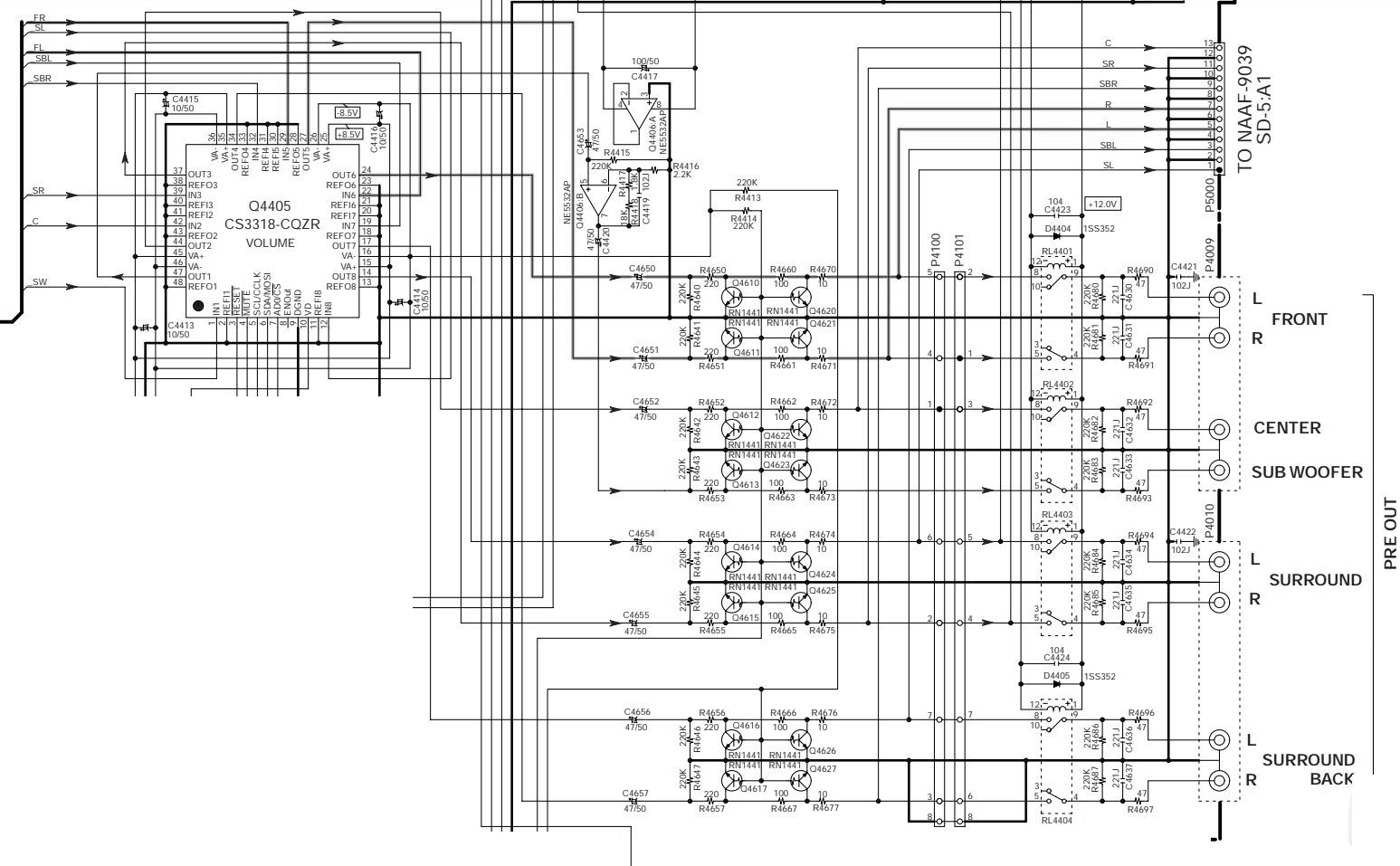

Jeg har fundet service manual, med blok-diagram
+ schematic

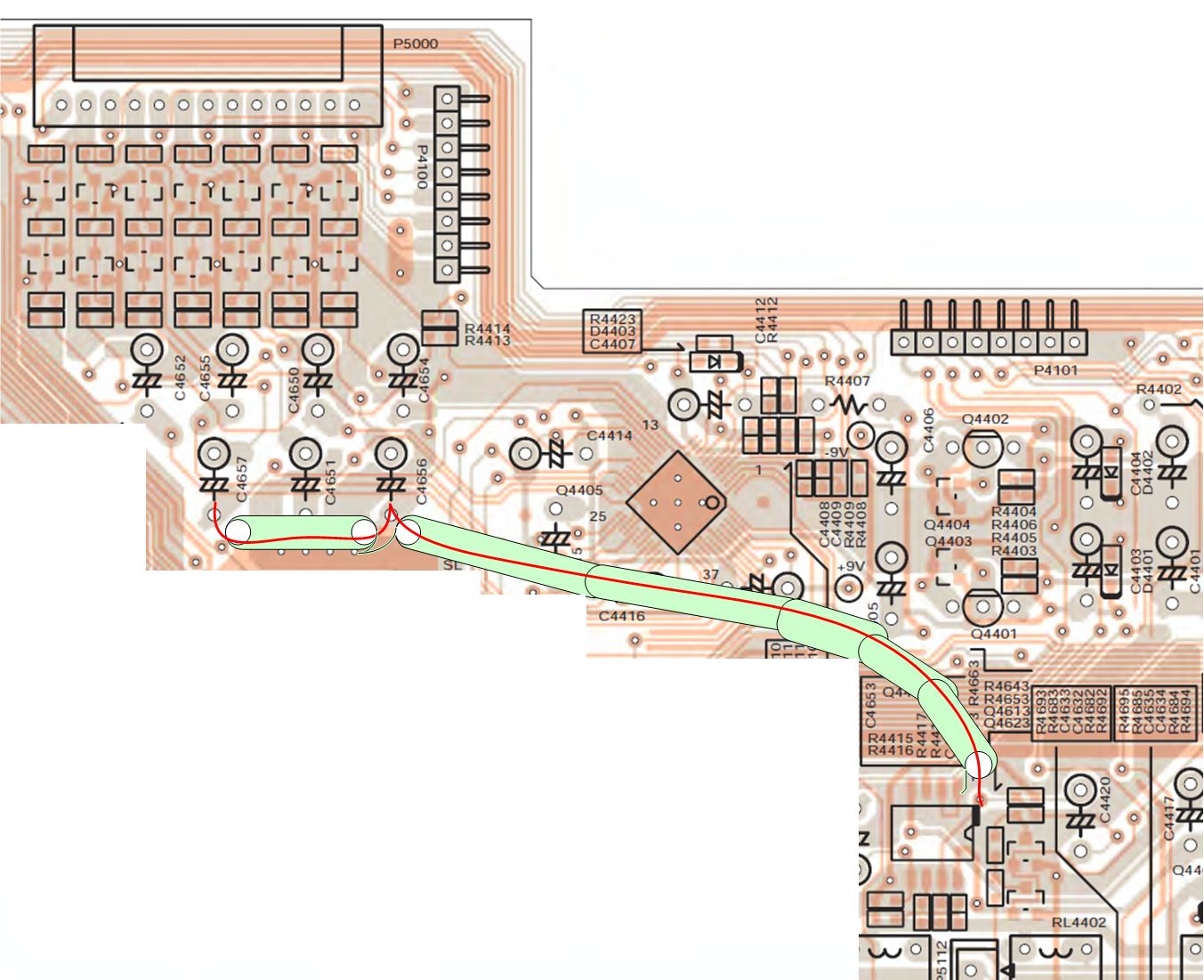

og pcb-layout.

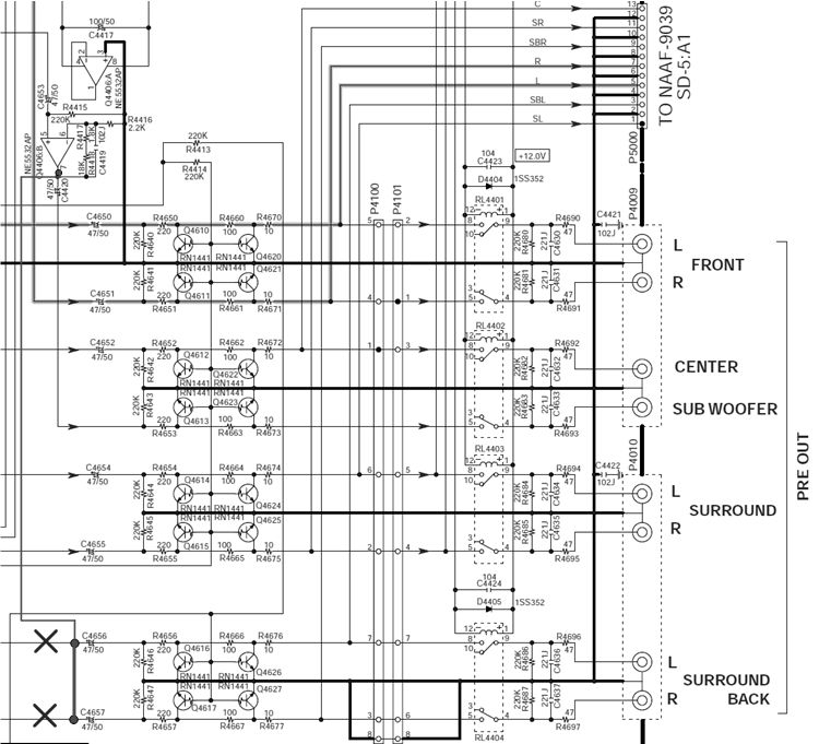

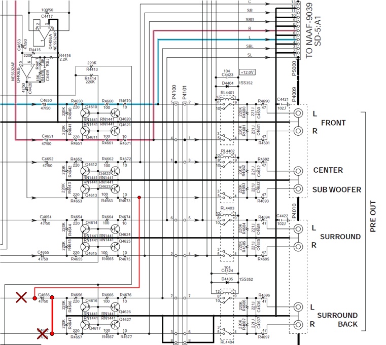

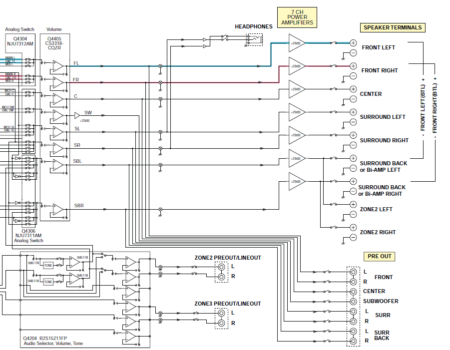

Der sidder Switcher --> Volume Control --> (Sub-PreAmp) --> Strøm-spejl (tror jeg) --> PreOut/Amp-Input
Min plan er at lave smide signalet direkte fra Sub til SurroundBackLeft/Right, men vil gerne være sikker på jeg helt forstår det nuværende kredsløb.
a) Strømspejl koblingen har formentligt til formål at give strøm forstærkning, men jeg er lidt i tvivl (har dog simuleret i LTspice). Koblingen virker lidt
alternativ, kan nogen forklare?
b) Tror i den sporadiske støj skyldes min lidt specielle signalvej med Sub->Zone2?
c) Vil i ud fra diagrammet + billed af PCB anbefale et bedre sted at koble sub-signaler over på SBL/SBL udgangene?
d) Vil det være dumt at benytte skærmet kabel (og bør jeg forbinde til stel i begge ender?)
e) Bør de åbne udgang terminere til ground med en 10k el. lign.?

Øv fik farverne væk på schmatic med modifikation

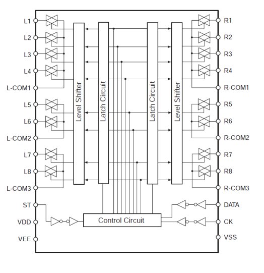

TL;DR - Støjen lader til at stamme fra en glitch (eller dårlig forbindelse) i analog-switches NJU7313AM
Det skal siges jeg ikke ved med sikkerhed om det var fordi jeg togglede mellem DAC_SUB /MultiCH_SUB eller at jeg togglede mellem fullrange og crossover på front.
Måske har min oprindelige Zone2 kobling der har forårsaget denne glitch i første omgang, men jeg tvivler.

Ud fra diagrammerne kunne jeg se der var en del mixing i forbindelse med sub-kanalen, derfor prøvede jeg at tweake lidt på crossover frekvenser vs. full-range speakers.
og VUPTI væk var støjen.

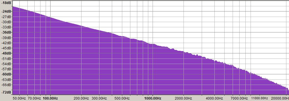

Jeg har lavet en optagelse af støjen og uploaded
https://drive.google.com/file/d/1sDkTQlAgZHLGpOqPbOCMlQlbi4p DoL1h/view?usp=sharing
Spektret angiver ca. -15 dB/dec, altså et sted mellem pink og brownian

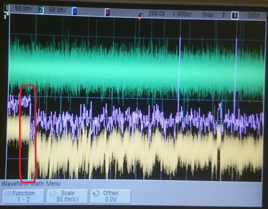

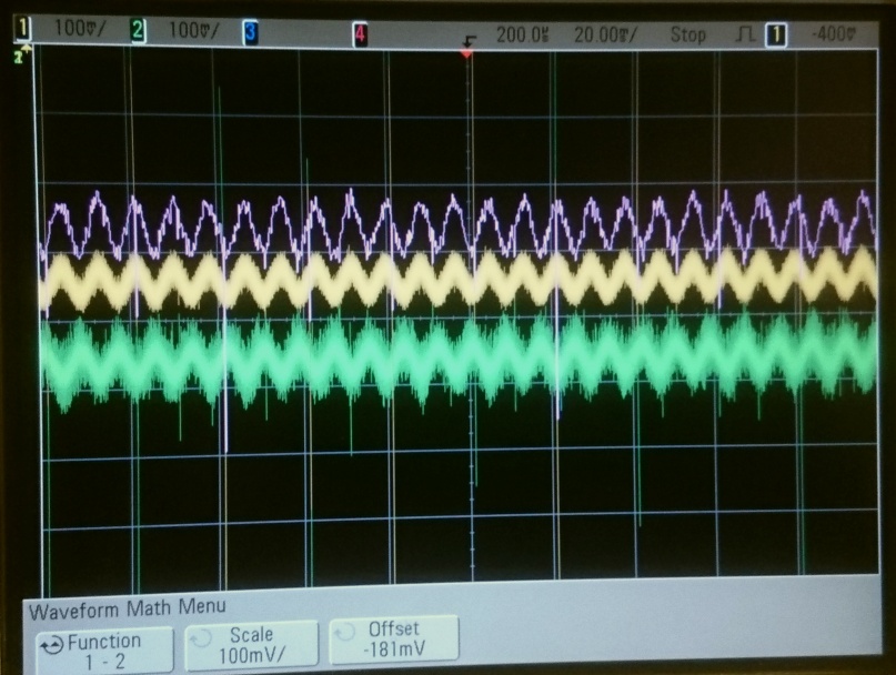

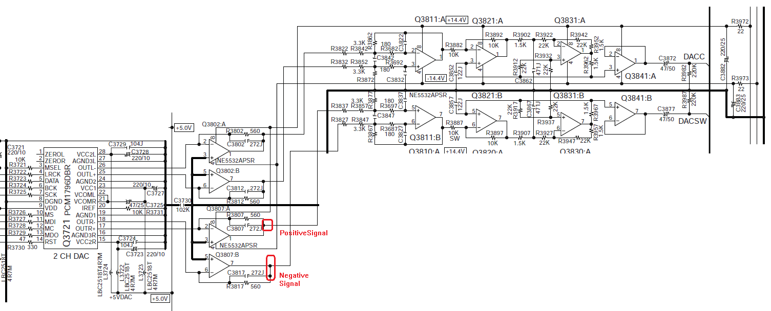

Jeg gik tilbage i signalvejen og målte på DAC boardets udgang - her var støjen også tilstede.
Så målte jeg ved de første opamps efter DAC-chippen (en integrator kobling). Det er en balanceret udgang, og her var støjen kun til stede på det
negative-balancerede signal.
Et billede fra scope, hvor det alm sinus signal ses (gul negativt, grøn positiv, lilla differens)
Og et billede hvor støjen opstår

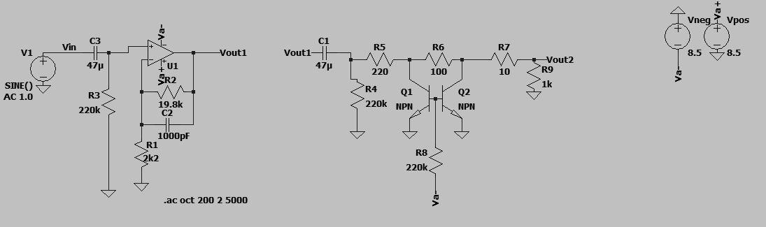

Jeg har forsøgt at simulere integrator koblingen i LTspice og det passer perfekt med spektret for støjen.

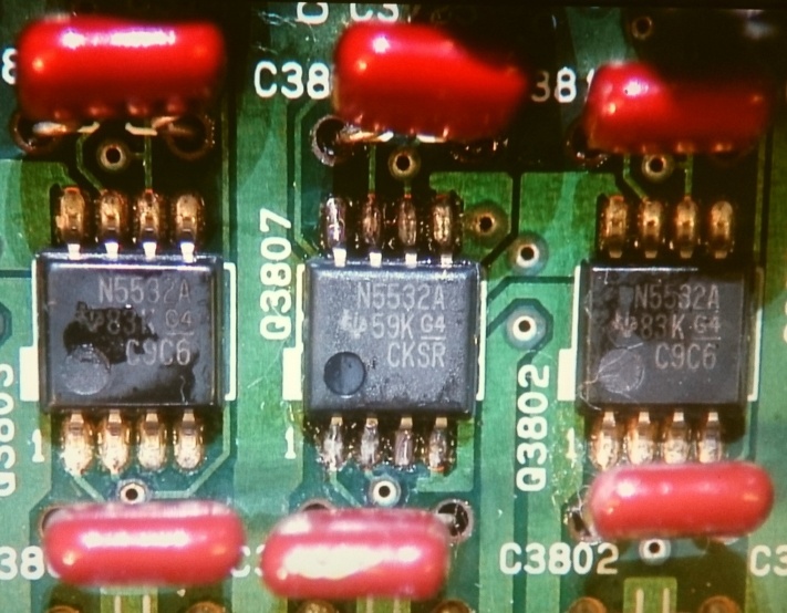

Jeg troede egentligt det var DAC-ic'en, men da jeg have en SMD opamp ved hånden blev det prøet først og VUPTI - væk var støjen.
Her et billede efter jeg har fået fat på den korrekte NE5532A i SO8-hus

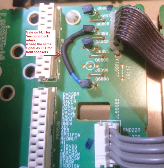

Subwoofer modifikationen er også blevet revideret.

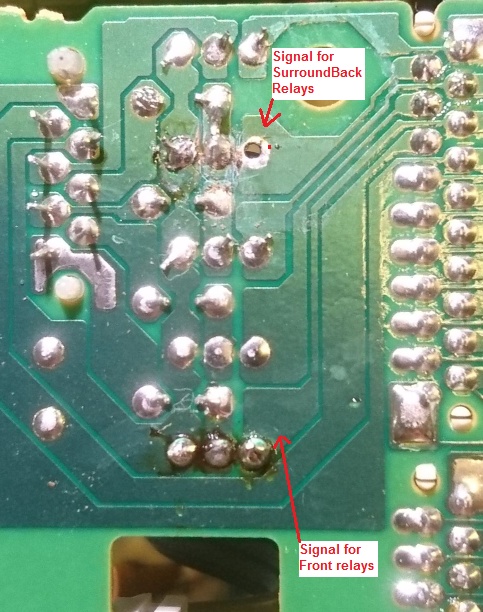

Først og fremmest fandt jeg ud af at SurroundBack kanalerne er slået fra med relæ, når man bruger stereo-mode.
Derfor har jeg ændret på styringen af disse relæer, så de får samme styresignal som front-kanalerne.
Den lidt specielle transistor kobling som ligner et strømspejl viste sig at være en mute funktion, da jeg fik kigget ordentligt på schematic. Så jeg har
ændret koblingen så jeg har den med.
(Efter have kigget på det efterfølgende burde jeg nok have tilkoblet SurroundBack kanaler lidt længere frem i stedet for at gå igennem 2x mute. Well,
det næppe noget man kan høre, slet ikke på en subwoofer kanal)
