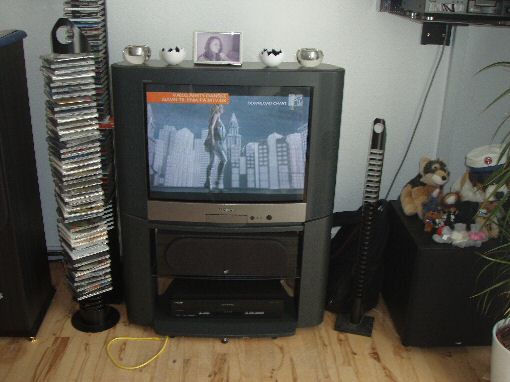

Fjernsynet

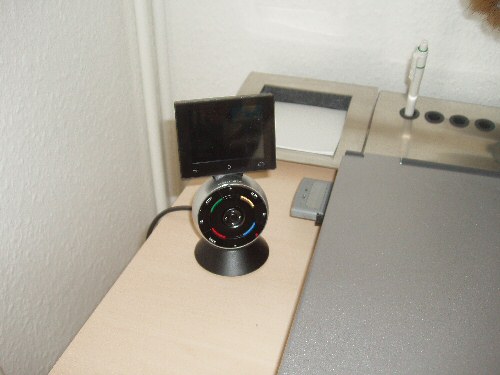

Beo5

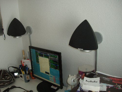

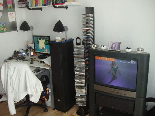

Beo4 Pc højtaler og her kan man også skimte det program som jeg har lavet til at styre Denon AVR3805 fra PC'er ( hvis nogen af intresseret så spørg, kan bruges til de fleste Denon forstærker med RS232 = seriel port
Og Beolab 4

Det må jeg sige...FEDE PC-højttalere!

Jeps pc højtalerne er rigtig cool, men savner dog bund i dem, men hvad kan man forlange med så små højtaler ikke sådan når man har været i ingeniør pratik ved B&O så bliver man altså lidt vild med deres produkter, selvom det er dyrt

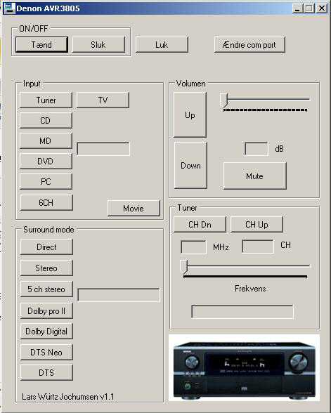

Tror du dit program kan indordne sig med min AVR 2807?
Og hvor meget kan du styre? Audessey og dig in/out med mere?
Til top Vis mikeaarup's Profil Søg efter andre indlæg skrevet af mikeaarup
Joch
Bruger siden: 20 Juli 2003
Indlæg: 582
Sendt: 26 November 2008 kl. 14:01 | IP-adresse registreret
Pas men vil tro den ikke har noget problem med det
Programmet ser sådan ud og det er det, det kan styre.
Der er dog intet problem i at lave det større og mere avanceret....
Hvis du har et lille kode gen og har lidt tid til det så vil du nemt kunne lave det bedre, det er skrevet i C#

Er det noget du gider sende til min mail? mikeaarup@gmail.com..
Så må jeg selv editere hvis der er noget der skal laves om...
Hvordan har du fået adgang til setup'en og funktionsvalg?
Joch
Indlæg: 582
Sendt: 26 November 2008 kl. 20:49 | IP-adresse registreret
Her kan du se hvad du kan gøre
programmet skulle være undervejs
http://www.usa.denon.com/AVR-2807SerialProtocol.pdf

Da jeg ikke kan sende .exe filer har jeg uploadet programmet til:
http://www.gratisupload.dk/download/18384/
Hvis man ligger denne tekst fil på c:\ så får man hvad for en radio det er man hører på (NB. er til TDC kabel TV)
http://www.gratisupload.dk/download/18385/

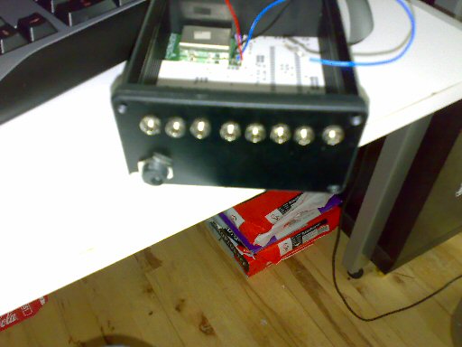

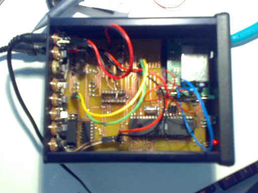

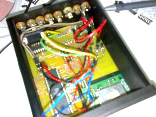

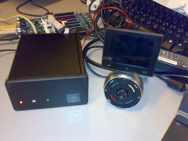

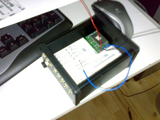

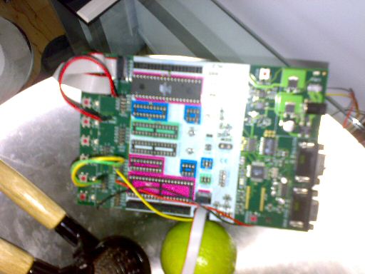

Så er Beo5 fjernbetjeningen kommet til at virke
Her er nogle billeder af IR konverteren der omsætter tingene
Starten Printet er selve modtageren til B&O. De mini jack der er bag på er udgange som B&O STB-C
Her er de lidt tydligere og DC stikket
Det var på sådan et board det startede ud. Microcontrolleren der er blevet brugt er AtMega32 fra atmel
Her er det rigtige print kommet i og ledningerne er ved at blive forbundet. Det er desuden IR learning til B&O og andre fjernbetjeninger via RS232 seriel port
Set fra siden
Endelig komplet og færdig.
Koden er nået til version 1.0 og HW det samme
