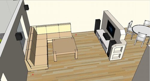

1. Da der ikke længere er underboer jeg kan genere kan jeg langt om længe få mig en subwoofer. Men hvilken? Den skal helst ikke koster meget mere end de 3.000 kr. og skal primært bruges til film. I den prisklasse har jeg læst en del godt om XTZ 99 W10.16/W12.16, men ville den være et godt køb ud fra mine krav/behov?

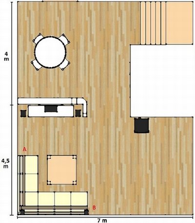

2. Hvor stor bør den være? 10"/12"? Er det jo større jo bedre eller hvor vigtigt er det at den passer til rummet? Jeg har tilføjet et par billeder inkl mål af min kommende stue.
3. Hvor bør suben placeres? Ikke at jeg synes der er så mange muligheder, men regner med at placere den ved enten A eller B markeret med rødt.
4. Nogen bemærkninger til det setup? Jeg må betegnes som værende amatør og alle gode råd - store som små - modtages med kyshånd.
5. Som det ser ud nu er det et stort L formet rum. Den væg der er bag fjernsynet er en jeg selv får muret op og tegningen er et forslag til hvordan den kunne se ud og hvordan den skal placeres. Kun fantasien sætter grænser (næsten i hvert fald). Forslag til ændringer eller gode ideer modtages ligeledes meget gerne :)

Jeg ville også placere den ved A mærket

Super. Regnede også med at placere den der :)
Så er det lidt hvilken en jeg skal vælge og hvilke størrelse?
I prisklassen står det vidst imellem XTZ 99 W12.16 og HarboSUB10 der stort set koster det samme. Nogen der har en bud på hvilen der er det bedste køb?

Jeg er også umiddelbart tilhænger af plasering  "A".
Mht. størelse tror jeg du skal gå efter noget stort, fordi du har et meget stort rum, hvilket medføre at du ikke får særlig meget "hjælp" af rummet, selv ved lave frekvenser - jeg ved ikke hvad man kan få for 3k, men jeg vil citere en klog mand: "der er ikke nogen erstatning for membran areal"
Jeg har selv 2 x 12" subber med 2 12" slaver hver, i et rum med "åben" bagvæg - og det er ikke formeget - til gengæld kan man så også mærke subben i hele huset - men det må man jo leve med

Men ellers, placering A ser fin ud, men vær' åben for at placere den i b. Tror du skal prøve dig frem uanset, det er vanskeligt at forudse hvordan dit rum opfører sig i forhold til stående bølger osv.
Vil anbefale 50-60hz delefrekvens.
