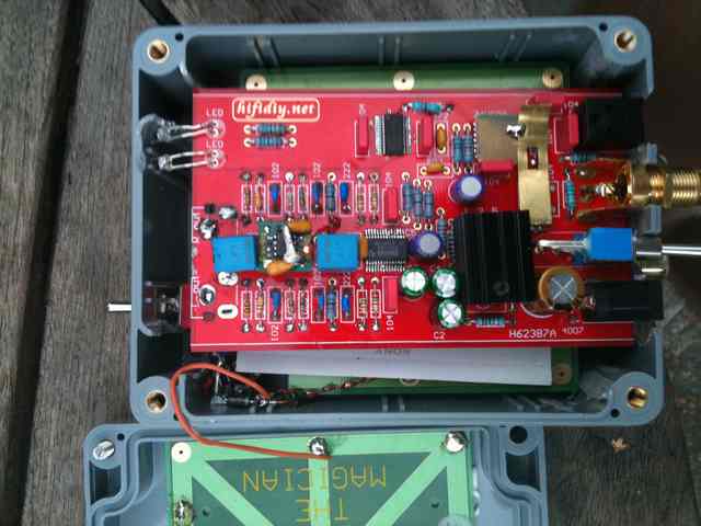

Som forsættelse til den her
http://www.hifi4all.dk/forum/forum_posts.asp?TID=84505&P N=0&TPN=2
kommer der lige en billede

der er en del komponenter nedunder, dem kommer der billeder af næste gang jeg laver om på den..:)

ok... Så modtog jeg idag de to AD787B OPAer jeg fik bestilt her den anden dag og har puttet dem i.
Første indtryg er ikke så positiv når jeg samligner lyden med dem fra OPA827.
Det er somom der mangler noget i topen samt løft. Orchestraet er blevet mindre og dybere.
Nu skal de have lov at køre lidt til i nogle timer, måske bliver de bedre måske ikke, men indtil videre kan jeg li' de gammle OPA bedre.

Det er faktisk ret sjøvt med den lille DAC- nemligt at der kunn bruges en enkelt OPA. Det vil sige at den er en rigtig god klient for at teste OPAere.
Jeg har samlet lidt sammen,
De her er testet og hermed prioriteres efter lyd alså efter MIN smag....:)
1. OPA827
2. AD797B
3. OPA627.
2 og 3 kan jeg ikke rigtig gør mig klov på. Lyden er ikke ens, så på nogle sange synes jeg mere om AD797B da den har strammere bund og på andre OPA627 da den har mere løft....
Det er faktisk lidt synd for 627'en i den test, da mini dacen kører med en forholdsvis lille spænding, så selvom de er afkoblet spiler den alså bedre hvis den får de der +-15V.
Nu er jeg igang med at teste en LME4990
Alle dise er single OPAs, det vil sige der sidder to på en adapter.
Indtil videre er det bedre lyd på alle single OPAs end de dual jeg har testet.
Der skal testes følgende:
1 LME4920 i alm. DIP hus og i lille metalisk can.
Der er testet følgende og igen de bedste først.
AD8620 - mener meget i lyden de enkelte OPA men savner "det sidste"
OPA2132, OPA2134, OPA2604 - dem gider jeg alså ikke ligge ører til
Jeg håber på at der er nogen der kan bruge lidt af det her, og måske skrive egne erfaringer...
Det har ikke meget med mini DACen at gøre men skidt med det...:)

Første indtryg af  LME4990... Den er meget analytisk, faktisk næsten irriterende. Lidt for hidsig diskant, måske skal den spiles til, men den skærer igenem...Den er afkoblet med 2.2uF tantaler.

hehe lidt skal jeg jo lave...:) jeg tænkte på, at man kan lave om på strømtilførelse til den så der kører på +-15V på en seperat PSU samt 5v analog og en anden til alt digitalt... så slipper man for den lille forsærker kreds der laver om på de 12 v den kører med nu. Den bliver sikker godt men så er den ikke lille og nuttet...:)

Det er altid en god ide at have separat forsyning til analog hhv. digital del.
Man bør også adskille de to stel-planer. Er der mulighed for det?
Jo, et kredsløb kan være lille, men at give det optimale arbejdsbetingelser . . . puha

Det her er min mini anmeldelse af Panos lille DIY DAC.
Da jeg i den sidste uge har fået mulighed for at kunne låne Panos lille DIY DAC (med 827 opamps tror jeg) mens jeg mangler min DacMagic, så vil jeg lige skrive lidt om mine oplevelser med den.
Første gang jeg lige fik sat den til tænkte jeg ”wauw hvilken lækker lyd” og den lyd kan jeg sgu lide, men det er først nu nogle dage senere at jeg har fået tid til rigtigt at lytte efter.
Den spiller meget analog, blødt og lækkert med god timing og rytme. Og akustik musik ala Eric Clapton's ”running on faith (Unplugged)” og Paul Simon's ”St. Judy's Comet/Have a good time” er bare en nydelse... nogle gange oplever jeg det som om de spiller "langsommere end normalt”.
Og lyden er ikke blød og lækker fordi der mangler diskant, ”hul igennem” eller detaljer i musikken. I hvertfald ikke i forhold til hvad jeg ellers har hørt på mit anlæg.
Specielt i øvre bass og i mellemtonen hører jeg helt nye ting og lyden bliver jo aldrig kedelig over et par hurtige Audiovector'erne ;-)
Og hvis jeg sætter noget rock på så bliver det aldrig rodet eller skarpt selv hvis jeg f.eks. sætter U2's Vertigo eller King of Leon's Be Somebody på :-) Så den kan sgu også spille rock hvilket jeg påskønner meget :-)
Jeg har også prøvet med klassisk musik i 24/96 og det var bare en nydelse og specielt violinerne var gode.
Jeg ved godt jeg lyder MEGET positiv over for DAC'ens lyd, men det er fordi den passer rigtig godt sammen med mine Audiovector's lyd, som jo godt kan blive noget agressivt med noget udstyr. Det har jeg i hvertfald selv oplevet.
Men hvis jeg skal sige noget negativt ”for det skal jeg vel?” :-)
  • Den har jo som et DIY projekt ikke udseendet med sig, men sjovt nok er jeg komplet lige glad med det ;-)
  • Den har ikke en balanceret udgang... men okay jeg har jo heller ikke en balanceret forstærker ;-)
  • Jeg ville aldrig selv kunne lave den :-(
Til slut vil jeg sige at hvis dette var min lille DAC så ville min søgen efter vellyd igennem en DAC stoppe nu, da der helt klart er andre ting i mit anlæg der skal upgrades før jeg skal have en bedre DAC.
Kort sagt er jeg lidt forelsket i den lille DAC's lyd og den giver mig for tiden den bedste og lækkereste lyd jeg har haft herhjemme indtil nu ;-)
Tillykke med et virkelig vellykket DIY projekt Panos!

Hej Panos hvilken DAC anvender du i den lille tingest ???

Nå..:) jeg prøver igen. Jeg bruger PCM1793 som DAC og DIR9001 som digital receiver chip.

Ja. Basis printet er en lille kineser som er modificeret og det er bygget en LiIon batteri PSU på den samt en del afskærmning af komponenter. Jeg kunne jo vælge at ligge printet selv, men så vil det koste en helt anden slags penge.
Om 1793 er en low-end dac? tja... de har nogle der er bedre andre det er billigere. Den har dog en god klang og det er en af de får der kan køre med en enkelt buffer kreds.

Har du haft mulighed for at lytte på en OPA4562 fra National Semiconductor?
Jeg har selv loddet sådan en fætter på mit lydkort (hmm, samt lidt andet) og den lyder i mine ører rigtig godt.
