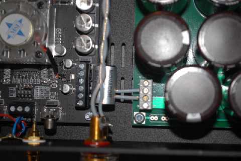

Jaeh... - Egentlig var jeg jo i gang med at tegne lidt print til Hiraga Super30, men i mellemtiden blev det vist tid til...
Købte for lidt siden et kinamodul baseret på 2050 Chip-sættet - Lidt inspireret af Red Wine Audio, "man kan vel ikke gøre noget med batteri-drift, som ikke kan gøres mindst lisså godt på WindPower"...!!

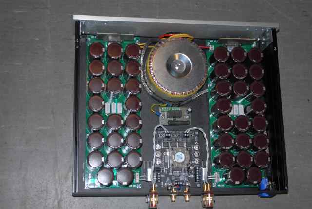

  Så det er et print med 2050 chipsæt, dertil hjemme-tegnede strømforsynings-print, produceret af ExpressPCB i USA. Mere om dem senere, genialt firma...

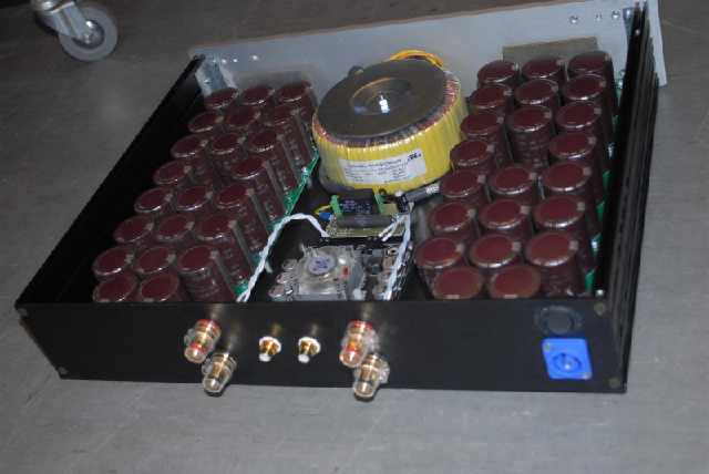

  Ingen hjemme-konstruktion uden minimale overdimensioneringer, så der er sammenlagt 968.000uF og 500VA Ring til 2x50W / 8 Ohm - 22 stk. 22.000uF/35Volt på hvert paralelle forsyningsprint, man kan vel ikke få lidt nok ripple...
Ingen vej uden om Sølv/Teflon imellem PSU / Udgang, fra ingangs-stik til Udgang, og som HT-Kabel i kassen. Og parallelt på Power teminalen en lille fin folie-viklet kondensator. Jeg har rigtig gode erfaringer med Monacor's folie-kondensatorer, de er med rigitge kobberben, og lyder altså bedre end nogen af de billige med jern-ben - men det var et sidespring.

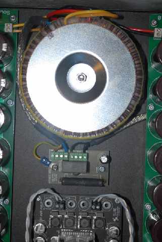

Hmmm... - 500VA, Schotky-dioder ( BYV79-200 ) på køleplader - mon ikke et Soft Start modul fra LC Audio er en fordel, man vil jo gerne være gode venner med sin net-afbryder, og så spiller det bedre når ikke ringkernen bliver "shokket" med et vildt strømtræk. Mon det opbygger en Hysterese med rest-magnetisme og "Chokke" en ringkerne med et vildt start-strøm-stød??
  Bemærk i øvrigt, at al intern 220 Volt er trukket i magnetisk og HF-Skærmet Nexan industri-kabel - Hentet ved en lokal vindmølle-kabel-leverandør...

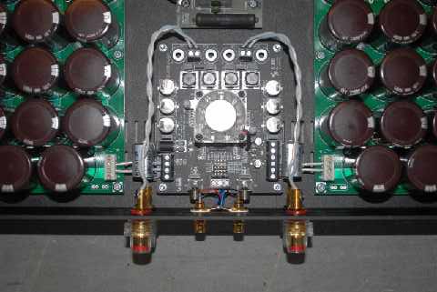

Bagpladen skal vel osse vises... - WBT udgange, og nogen Teflon Iso Phono-stik som jeg har lidt til overs af fra et ander projekt. En bagplade må godt være pæn og overskuelig. Jeg er lidt vild med Neutrik Powercon, hvor er det dejligt med et strømstik i et rundt hul, så man kan klare sig med et stort bor, i stedet for at skulle file og save og hvad ved jeg.
  Kassen er i øvrigt en almindelig halvbillig bandit fra et sted i italien, som jeg ikke kan huske hjemmesiden på. Når jeg er førdig med at teste, er der pakket selvklæbende HF Kobber-tape i alle samlinger, så den er støjtæt, og vi slipper for indstråling.
 - Men tilbage til ExpresPCB i USA..:  Jeg sad egentlig og ledte efter et print-tegne-program, og faldt over ExpressPCB. Deres koncept går på, at man henter deres udemærkede print-tegne-program gratis, og tegner det man skal. Derefter i menu'en vælger man "order PCB's Online", og programmet sender relevante filer til USA, du vælger lag, mængde og kvalitet, og får en pris. Hvis man er tilfreds, trykker man på "Order", og 6 dage senere, kommer UPS-Manden med ens egne fantastisk udseende print - Og UPS har fanneme styr på fortoldningen - Top Dollar!!!!
  Som så meget andet er print i små styktal selvfølgelig ikke gratis, men hvis ens DIY skal til et andet niveau, så er det altså bare og betale - Og 44 stk. 22.000uF/35Volt er vel heller ikke gratis...

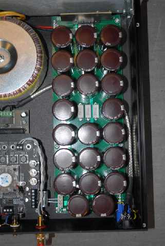

I ladevejen i hver række lytter... - Først en bro ( 4 byv79-200 dioder ), derefter 3 x 3 paralelle lytter, så en 0,47 Ohm "Cement-spole-modstand" til DC/HF Filtrering, så resten af lytterne i parallel.
Med så voldsom en kapacitet-bank er det ikke sikkert det er ultimativt nødvendigt, men om ikke andet så er det lavet bare for teorien's skyld...
Det er i øvrigt 4-lags-print bare for at doble op på kobbermængden i lade-vejen...

Det er måske et meget fedt, men hvor i er det fede?
Har I kigget på databladet?
Her er et lille uddrag:
TDA2050 is able to provide up to
35W true rms power into 4 ohm load @ THD =
10%, VS =  ±18V, f = 1KHz and up to 32W into
8ohm load @ THD = 10%, VS = ±22V, f = 1KHz.
Som I ser kommer der maksimalt 35W ud ved 10% forvrængning! OG nej der kan ikke tvinges mere igennem pga. SOA, termisk modstand Rth(junction til case) = 3°C/watt, maksimal forsyningsspænding  etc.
Nu da det er musik denne chip kan og skal gengive og da vi ved at musik i dag har en crest-faktor på 10dB ved de kraftigestige niveauer får vi at gennemsnitsniveauet bliver omkring 3,5W
Dette er en Klasse AB chip så tomgangstabet er forholdsvis lavt (hvis det ikke var det ville chippen ikke kunne afgive så meget som den er opgivet til - jævnfør før omtalte termiske modstand, dvs. at her er ikke tale om nogen klasse A kreds. Transformeren som er brugt i forstærkeren her i tråden kan (hvis den er opgivet efter normale omstændigheder) afgive 500VA kontinuerligt ved temperaturer under 40°C.
Kondensatorbanken er også i den grad overdrevet, men det er jo også fedt...
Jeg har set ganske mange eksempler hvor der er brugt en trafo på 120VA og 2 lytter på 10000uF til en stereo amp - også "lidt" i overkanten, men kan bedre forsvares i mine øre.
Jeg forstår ikke hvorfor "man" ikke udnytter sit budget lidt bedre og investere i et eller andet forstærker kit med lidt mere potentiale i form af højere effekt og dermed større headroom / dynamik område ? Hvis man ikke er til kits etc. men vil lave mest muligt selv kan man også finde inspiration på DIYAUDIO.
Håber alle har fået lidt ud af dette indlæg - jeg kan kun bifalde at man kaster sig ud i gør det selv, men med omtanke og indsigt.

Nå det var den forkerte chip, men det gør ikke megen forskel.
En klasse D med omkring 75W max og dog man kan presse hele 117W ud hvis man kan acceptere 10% forvrængning og lidt klasse D lyd. Det ændre absolut ikke det faktum at du med et stereo chipsæt får en max gennemsnits belastning på omkring 20W + lidt tomgangstab og effektivitetstab og det ligger i den lave ende med klasse D - hvilket er hele pointen med klasse D...
Jeg gentager den trafo er spild af penge. Man kan finde betydelig bedre alternative med større headroom og dermed mere uanstrengt lydgengivelse i tilkøb.

Transformator..:  - Det var da heldigt der kun var plads til Een i kassen, det var oprindeligt meningen der skulle ha' været 2 i... - Men der skulle jo osse være rigelige mængder lytter.
  Trafo'en var en del af et firma's restparti jeg ryddede på en konkursauktion for nogen år siden, tror der er 20-30 stykker endnu. Den er på 2x24 volt, 500VA. Så næste projekt bliver noget klasse A, er i gang med printtegning til Hiraga Super30, og har osse noget JLH liggende som jeg kun fik tegnet færdig, men aldrig bygget i sidste version.
Lytterne kommer samme sted fra. Der er vel nogen hundrede stykker endnu, så de slår heller ikke nogen budgetter ihjel.
TK2050 printet kommer fra kina, kostede vel 500 bops, om lidt skal det optimeres i udgangsfilteret.
PSU PCB'erne har jeg som sagt selv tegnet, så de passer til opgaven, de tomme 4-lags er faktisk den dyreste enkelte komponent, de kostede tæt på 500 bops stykket.
Ja, strømforsyningen er svagt overdimensioneret. Men spør' du mig, så kan man (næsten) ikke overdimensionere en strømforsyning nok.
Projektet er mest beregnet til "træning" i design og print-udlæg. Man starter vel ikke med en kompliceret konstruktion???

ja det ser jo godt ud, men jeg havde nu se at tingene var lodet sammen fra print til print i stedet for de der samle muffer  og en god lodning på højttaler terminalerne
Robert GS
Ground Sound
Bruger siden: 15 Marts 2007
Indlæg: 532
Sendt: 12 September 2010 kl. 20:44 | IP-adresse registreret
Ja - det forklare jo en del, men jeg begriber ikke at "man" gider besvære sig med bygning af en lettere "overdimensioneret" amp i den effektklasse og fysiske størrelse. Når man er i gang kan "man" vel lige så godt sigte lidt højere.
Nu har du jo så "varmet op" til Hiraga Super 30 - fra klasse D til klasse A - hvad mon Karen Ellemann siger til det...
Nå - jeg forstå stadig intet - for du kunne kombinere dig til andre løsninger med de stumper...
