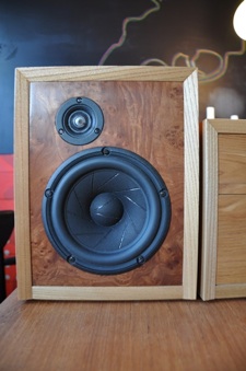

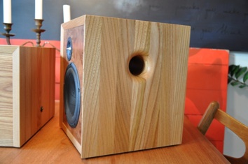

S� er mit projekt f�rdigt, der on/off har st�et p� i lidt over 2 �r. Jeg har gennem siden her f�et mange gode henvisninger og ogs� fundet den lydingeni�r, der har trimmet det hele for mig, skaffet enheder, lavet delefiltre og gjort mig meget klogere p� lyd end jeg var fra begyndelsen.

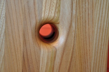

H�jtalerne er lavet i massiv elmetr� fra �rhus. Fronten er i elmerodsfiner, der er lakeret op i tynde lag knap 20 gange. Refleksr�ret er lavet gennemg�ende, dvs jeg f�r et hul gennem siden p� h�jtaleren. Det er n�je udregnet og fungerer super. Refleksr�ret har jeg drejet af massivt endetr� og er fantastisk flot, men kan kun ses hvis man �bner for h�jtalerens bagplade. Hullerne fungerer ogs� godt som h�ndtag n�r de skal flyttes ;)

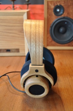

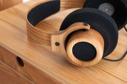

H�retelefonerne er et par Grado Allessandro MS1, der er blevet total skr�llet. B�jlen er lavet i formb�jet elmefiner og "kopperne" er lavet i massiv elm. Alle detaljer og samlinger er i massiv ibenholt. De er lavet pr�cist til mit hovet og kan ikke indstilles. Frontstof er sort uld og ogs� polstringen er sort uld.

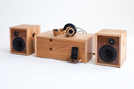

Selve forst�rker-kassen, der indeholder 2 skuffer og en lille pop-ud skuffe til iPod. Skuffefronter er i massiv elm der siden er fineret med ibenholt og igen med elm. Skufferne er h�ndsinket i ahorn med massiv bund. Fronten p� den lille skuffe er elmerodsfiner med ilagt sort uld s� det kan betjenes med fjernbetjening. I den lille skuffe er ilagt en adskilt iPod dock station, der overf�rer og oplader. Bag den lilleskuffe ligger en kabelbakke til 3 stik, udgangen til h�retelefonerne og dens omformer. Og s� en forst�rker (ca8x12 cm) 50ASX2, sponsoreret af Icepower, B&O.

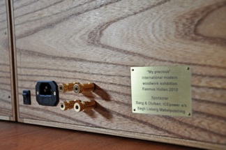

Alle bagplader er af et stk gennemg�ende finer, med ilagt messing plader med navn, �rstal og sponsorer.
Det var projektet hurtigt fortalt. Ca timeforbrug er 250 timer for hele projektet inkl lydingeni�rs timer p� ca 30 timer.
Lyder er super, meget levende og perfekt til en god vokal og instrumental musik samt meget live. Jeg har kun oplevet, at meget h�rd rock kan virke lidt rodet i lyden. Men det er h�rd rock  nok ogs� bare ;)

Wauuuv det ser godt ud! Superflot arbejde! Er det de nye illuminator-diskanter, du har kombineret med Revolator bas-/mellemtonen?
Hvis du retter indlægget så billederne er under hinanden, bliver siden ikke så bred...

nøøøjj hvor er det bare flot. Der er virkelig blevet kælet for detaljerne her kan man se. Fedeste refleks-udmunding jeg har set til dato... Og lyttebøfferne - kæft de er flotte...
