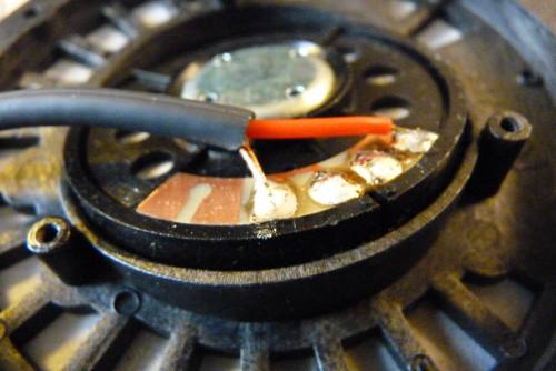

Så blev jeg træt af et 3 meter lange stofkabel på mine hovedetelefoner og derfor måtte det af.

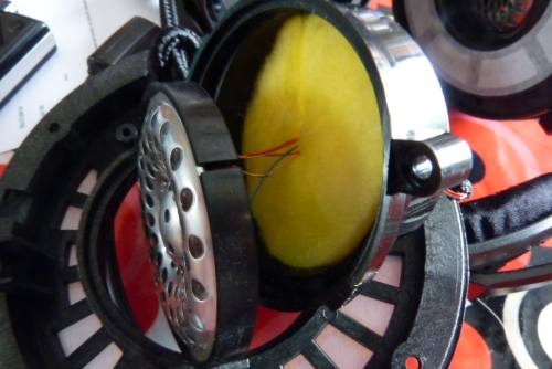

Så kom jeg ind til kablet og det var overraskende tyndt.
Her ses den anden kanal.

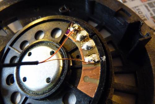

Det nye kabel monteres. Jeg købte et billigt 2 meter relativ blødt gummikabel af den slags med mini-jack i den ene ende og phono stik i den anden. Derpå klippede jeg phono stikkene af, borede hul i hovedetelefonen og loddede den på.

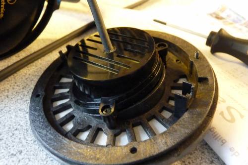

Så er det bare at samle skidtet igen.

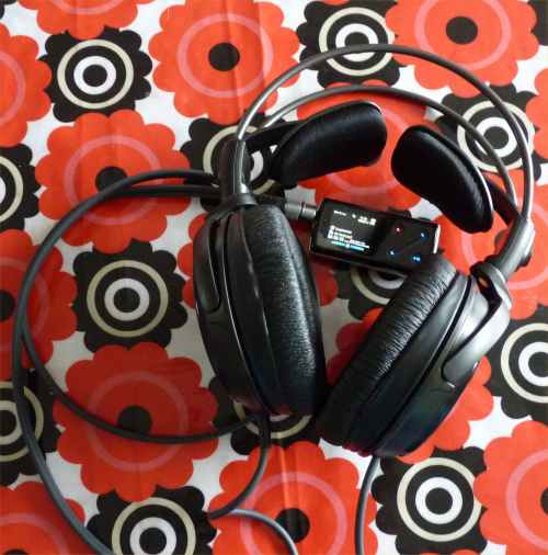

Slut resultatet:
Nu kunne jeg ha' købt mere HiFi rigtigt kabel, men de er typisk meget stivere, så derfor dette valg. Derfor forventere jeg mig ikke meget af forbedringen ud over mindre kabel at falde over. Lyden er god blevet bedre og jeg tror det skyldes at der er mere kobber (og måske også fordi det er bedre kobber)
Lyden er mere fast og ren, hvis man kan sige det.
PS: Hovedetelefonerne er Audio-Technica ATH-AD700
