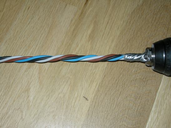

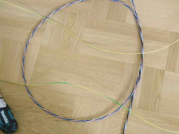

Al ydre isolering pillet af kablet, så de fem ledere ligger frit. Så blev de rettet ud, ved at holde om hver leder og trække. Dernæst blev de parret op, sort/blå og grå/brun. Jord er nu taget fra. Samle de fire ledere i en ende med evt. gaffa og spænd dem fast. Saml lederne i den anden ende par vis, og sikre dem ligeledes med gaffa. Frem med en skruemaskine og før de samlede kabler ind i hovedet og spænd. Så ganske roligt lad skruemaskinen gøre arbejdet med at sno de fire ledere om hinanden.
Det færdig snoet kabel:

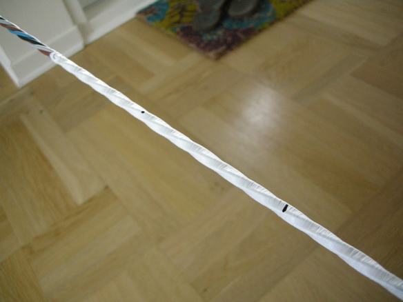

Så blev der eller viklet PTFE tape på af to omgange. Efterfølgende har jeg markeret for hver 10cm,der hvor jord skal ligge.

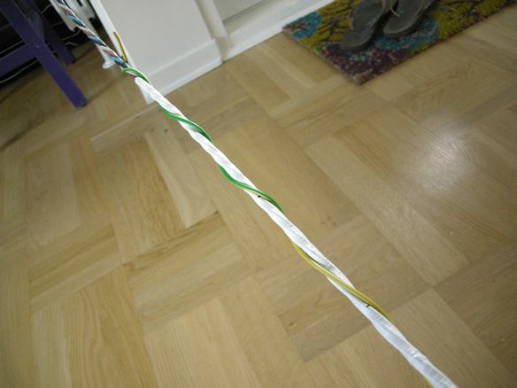

Så blev jorden viklet om de fire ledere modsat deres vikling. Efterfølgende to lag PTFE tape.

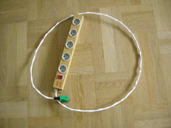

Her er så det færdige resultat.
Det ville på alle måder klæde kablet, at få sig en kabelstrømpe, men der er jo tale om "low budget".
Det er forberedt til jord, men pinnen i stikket er pt. pillet ud.

Hvad mener du med modsat deres vikling? For de snor da samme vej, som jeg ser det...
En skærm ville nok have været at foretrække. Du kan jo prøve at vikle alu-grillfolie rundt om lederne og give det en gang tape mere udenover...

Der er tale om 1,5mm² solidcore NKT kabel.
Det har netop ingen brug for skærm, idet lederne viklet om hinanden fungerer som en skærm i sig selv. Det kaldes Hyperlitz.
