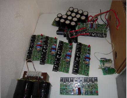

Det ser spændende ud! Hvilke ht skal de bruges på? Hvor store er de trafoer og strømforsyningerne?
Jeg har selv lige investeret i to færdiglavede kasser med PA3CC moduler og 4vejs filtre. Går og venter på SpeakOn stik og kabler...

hej .. jeg har lige købt samme filter som i dine kasser ..
højtalerle er noget jeg selv bygger .. det bliver til noget dipol.. .. så der er lang vej inden jeg bliver færdig

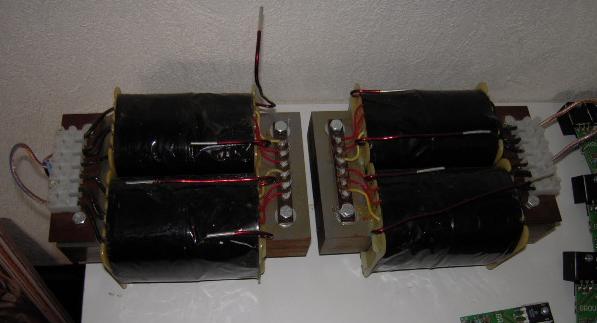

men hensyn till strømforsyning .. trafoer var nogen jeg købte her inde for et par år siden af en som sage det var gode til at lave forstærker af .. da de ikke giver meget støj fra dig ..  men hvad jeg lige kan læse på den kan de give 2x46v og 10 amp .. så håber på at de kan give strøm nok
men jeg vil meget gerne komme over forbi dig over give dit gs et lyt selv om jeg har købt det .. fik et bud jeg ikke kunne sige nej til

godt nok til at tage noget tid .. da det kun bliver meget lidt tid ind i mellem23_161647_Unavngivetff.JPG">her er der lige et billede af det ene kabinet .. det bliver kun til en ht  da jeg vil gøre det hele
aktivt  lige et billede af forstærker modulerne  samt lytter
så lige et billede af trafoen .. sådan en lille sag i hver forstærker
syntes lige jeg ville dele min lille hygge ting med jer .. i er meget vel komme til at komme med jeres mening
De der trafoer hvor har du købt dem ! Jeg har nogle tilsvarende men har tabt adressen til ham der solgte dem. Kunne godt
tænke mig nogle flere. Giver væsentligt bedre lyd end ringkerner.

De er på knap 1000 W og med en extra vikling på 17 V som jeg har seriekoblet for at få en højere spænding til indgangs
trinnet.
