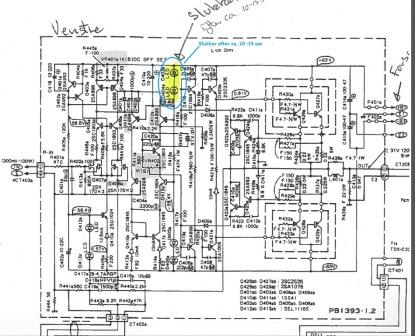

Hej til alle jer flinke mennesker.
Min forstærker har fået en fejl i højre kanal.
Jeg tænder Forst. og der kommer fin lyd ud af højre og venster kanal
i ca. 10-15 sec. der efter et par høje crack og relæ'et slå fra.
Se venligst diagram.
Har ikke skiftet noget endnu, da jeg synes det er mærkeligt at der er ok lyd i 10- 15 sec.
Forst. er blevet afkoblet forforst. og uden belastning på udgangen og fejl er den samme?
Til oplysning spillede forst. ok dagen før og dette opstod første gang den blev tændt dagen efter.
Er der nogen forslag?
Venlig hilsen
Per K (Fredericia)

Det er selvfølgelig en Luxman L-530 Forst.

Ja da i ikke kan hjælpe måtte jeg jo selv igang, fandt frem til at Q411 transistor var defekt.
Fandt ud af ved at puste kold luft på denne transistor, kunne forst. blive ved med at køre.
Er nu blevet skiftet, begge udgange justeret og det køre bare igen dejligt at få "lux" luden tilbage.
