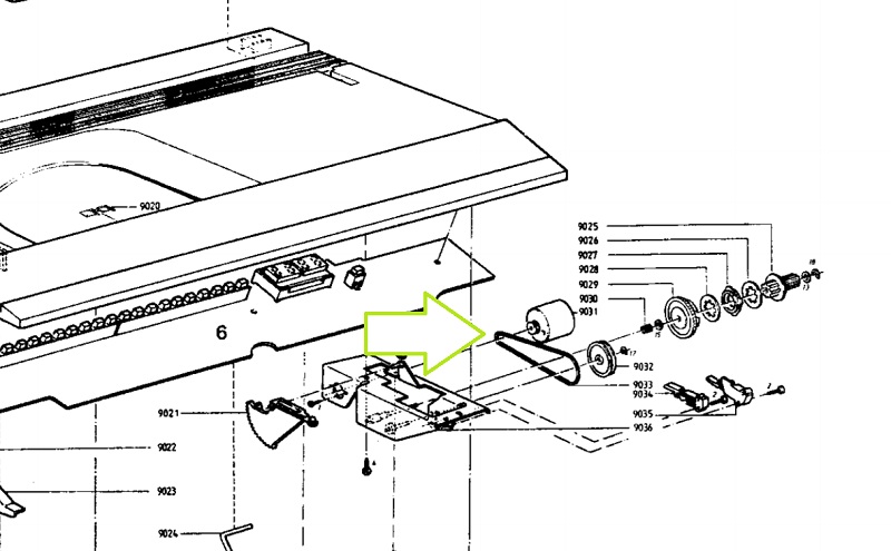

Mit gæt er et remmen til låget endeligt har givet op...

Mange tak for dit svar, Hvordan kommer jeg ind til denne rem? Og er
det muligt at skaffe en ny?

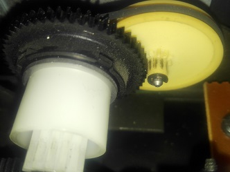

Hej jeg har nu fundet ud af at det er tandhjulet som er slidt op.
Hvor kan jeg finde et nyt/brugt til en fornuftig pris?
