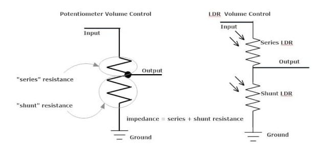

Sådan som jeg vil konstruere min er kraftigt baseret på Lightspeed, dog er både positiv og negativ holdt helt uden jord og kører igennem et opto-relæ og 40 Ohm opto-FET (= 41 Ohm) når der er lukket helt op for musikken.
Hvis jeg forstår Lightspeed korrekt så har den en teoretisk konstant impedans mellem positiv og negativ?

Kan nogen sige om Lightspeed med teoretisk perfekte LDRs ville virke som et kabel med en Ohmsk modstand?
Til top Vis Rovox's Profil Søg efter andre indlæg skrevet af Rovox
Indlæg: 3359
Sendt: 28 August 2018 kl. 05:48 | IP-adresse registreret
....41 Ohms kabel....nej!
For at det kan fungere som en volumenkontrol varierer modstandstandsværdierne i såvel de rødt som de blå markerede
modstande (LDR). De røde sidder i serie med signalet og de blå parallelt over udgangen. Forholdet mellem disse værdier giver
den ønskede regulering af volumen. Det styres gennem regulering af strømmen til lysdioderne i LDR’erne. Deraf kommer det
fancy word “Lightspeed”. Kigger du nøje på komponenternes data passerer lydsignalet med samme hastighed som det gør i et
potentiometer man ellers ville have brugt. Elektrisk set udgør en rødt og en blå markeret modstand præcis det samme som
sidder i et potentiometer. En samlet elektrisk modstand på 41 Ohm vil i bedste fald kun opnås i reguleringens to yderpunkter.
Når der er skruet helt op eller helt ned. Der imellem antager metoden helt andre værdier afhængig af reguleringen. Der er denne
variation i impedanserne der giver de forbehold jeg tidligere har anført.

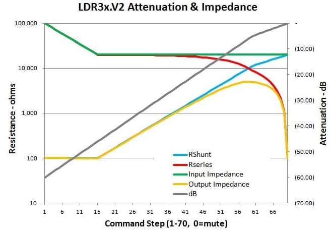

Indlæg: 3359
Sendt: 28 August 2018 kl. 16:21 | IP-adresse registreret
Visualisering af det overfor beskrevne omkring passiv løsningen. Læg især mærke til udgangsimpedansens værdi i relation til volumenindstillingen. Her linket til kildematerialet, som inspiration.
