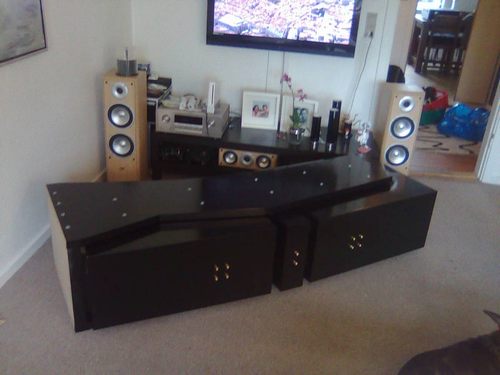

Har lige modtaget dette billede fra enven på fyn, ved dog ikke hvor han har fundet det endnu, men andre har åbenbart lige så skøre idéer som jeg . Skal lige have nogen flere oplysninger om det viste projekt, det er jo lidt sjovt.

He-he, det er jo en smittefarlig ide

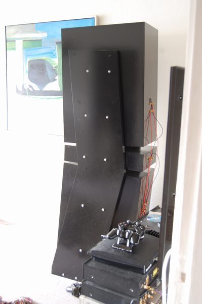

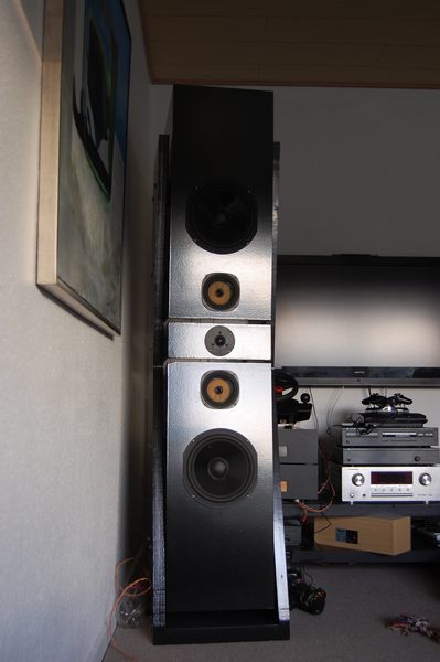

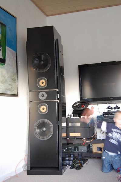

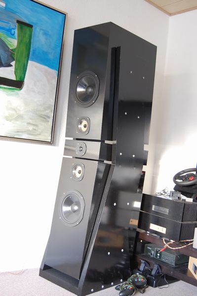

Så fik jeg endelig taget nogen ordentlige billeder af projektet, det skette i samme omgang som jeg nu også fik lavet nogen målinger med noget udstyr som virkede denne gang. Så nu kan jeg få lavet filtrene til dem, hvilket jeg får god tid til fra jeg er på krykker i 7uger fra den 4.jan. 2010.
Den underlige kabel føring er pga af den midlertidige delefilterkonstruktion, som ikke måler særligt flot, men de spiller nu ganske imponerende, så jeg glæder mig meget til at høre det færdige filter til dem.
