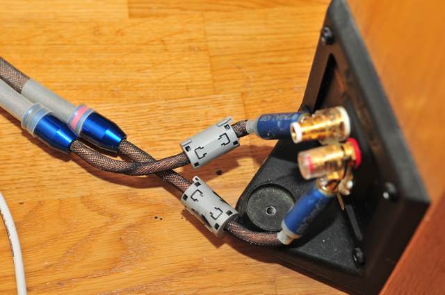

Hej, jeg har eksperementeret lidt med ferrit kærner og fandt ud at man kan få en meget hørtbart forskel hvis man sætter sådan nogle på sine HT kabler. Den første gør den storste forskel, så man kan nøges med en enkelt.
Da disse dimser kun koster 20-30 kr stykket er det bare med at komme igang, jeg har også fået "ikke" hifi nørder til at lytte og alle kommer med samme konklution, at det bliver bedre. så værsgo :)

Har prøvet det tidligere, men fik fornemmelsen af at lyden blev ret død derved opadtil. Men ved fx. en HT med livlige
bånddiskanter kan jeg forestille mig, det kunne være en fordel.
Jeg er endt med at bruge mine ferritkerner på alt det udstyr i huset, der i k k e er hifi. Dvs. på halogenstrømforsyninger,
opladere, køleskab, komfur osv. Sat på selve hifi udstyret bliver lyden alt for mørk og livløs.

De virker som et lavpas filter, når man benytter dem, som Panos gør.

Ja, men lidt i den høje ende (læs: Udenfor det menneskelig øre's frekvensområde). De "suger" indstrålet støj. Umiddelbart ville jeg tro de ville virke bedre (men ikke nødvendigvis give bedre lyd), hvis de sættes i forstærkerenden, for jeg tror at den virkning du oplever, skyldes at der løber mindre indstrålet støj tilbage i udgangen (og hvis din forstærker er tilbagekoblet på en eller anden måde, indgår den indstrålede støj nu i dit musiksignal, og belaster forstærkeren).
Et gammelt trick til at undgå "Radio Moskva" i nogle forstærkere.

Hejsa. Jeg har flyttet dem faktisk til forstærker enden efter jeg skrev her i forumet. Jeg ved ikke om det er noget forskel, men læst mig frem til at det er der de skal være.
Jeg skal ved lejlighed købe nogle flere så kommer der en på hver ende....:)

Din fremgangsmåde undrer mig meget. Det er som om du tror, at alt der skaber en hørbar forskel, pr definiton er en positiv
forbedring. Prøv at putte at i ørerne. Det giver en enorm hørbar forskel. Overvej så, om visse tweaks har en negativ effekt.
Det der sker ved at sætte ferrit på højtalerkablerne er, at forstærkeren ikke længere har kontrol over enhederne ved høje
frekvenser, idet man kobler dem fra hinanden. Med andre ord "svæver" enhederne frit som det passer dem, og ikke under
100% kontrol af forstærkeren.
Jeg tror helt sikkert på, at du kan høre en stor forskel. Men at den er positiv, skal man vist lige overveje.
Jeg har set dig lave en del selvbyg/modificering på kinesiske D/A-convertere og strømforsyninger til Squeezebox. Og hver
eneste gang er du vildt begejstret. Det giver ret hurtigt en fornemmelse af, at du ikke stiller dig kritisk, men blot antager at
enhver ændring er en forbedring. Hvis det var så let, havde andre nok tænkt på det noget før
Hvis jeg skal give dig et trick med ferrit, der i modsætning til det du laver, rent faktisk virker, så er det at pille dem af igen.
Det giver præcis lige så stor forandring som da du satte dem på, men bare i en positiv retning.
Og nu hvor du har købt dem, kan du sætte dem på 230V kablerne til samtlige computere, halogenlamper osv i hytten. Så
undgår du nemlig at HF støj fra disse, forplanter sig via stikkontakten og videre til dit anlæg. Det fremmer vellyden
væsentligt mere, end at ødelægge forstærkerens dæmpningsfaktoren ved høje frekvenser .
