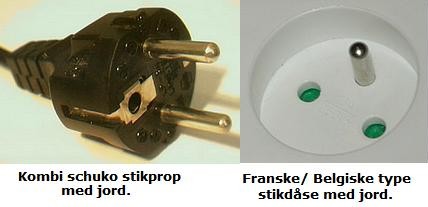

På side 2 beskriver jeg hvorfor alm. schukovægudtag ikke er lovlige i DK som fast installation.
M.V.H Dpetersen
Sendt: 27 Juli 2010 kl. 11:23 | IP-adresse registreret
Pierre skrev:
At de der Furutech ikke er godkendt i DK, har intet med sikkerhed at gøre. Tro faktisk at de er bedre/ sikre lavet end mange af dem som sidder i danske hjem.
Jeg tror ikke at de er godkendt i DK, af den eneste grund der ikke står LK på
Hvad skal man vælge ?. Jeg har valgt lidt af hvert.
I forbindelse med indkøb af stikpropper til mit projekt, hvor jeg vil have jord forbindelse i mine stikkontakter, ved mit Hi-Fi- A/V anlæg, støtte jeg på dette eksempel, som direkte vildfører køberen, da det ikke er rigtigt. Dette eksempel er desværre ikke egenstående.
Disco Support, www.discosupport.dk. skriver på deres hjemme side:
" Bemærk at Schuko stik kun må bruges under specielle forhold i Danmark."

Kombi Schuko stikprop / Apparatstik med jord. (Findes på de fleste EL apparater der købes idag.)
Stikdåsen med jord er den Franske/ Belgiske type stikdåse med jord,
der bliver tilladt i Danmark fra 1. Juli 2008.

musicus skrev:
min pointe ?
jo, den er at trådstarter faktisk opnår den væsentlige og hensigtsmæssige jordforbindelse med det monterede schuko stik
anlægget er dermed en hel del sikrere, hvilket er noget ironisk, i lyset af debattens drejning omkring forsikring i følge af uheldig brand
Han kunne have opnået det samme med en lovlig type.

stort set ale apparater i DK er leveret med schuko stik
det passer fint i både 2 0g 3 poledede danske kontakter, men altså uden jordfindelsen
der findes en simpel og billig adaptor, men hvor mange bruger en sådan
jeg mindes ikke at dette har været berørt i debatten her, og det finder jeg kritisabelt, og at debatten har dermed fejlet og misset det absolut væsentlige, og mere koncentreret sig om meningsløs mundhuggeri, og om at være forsikret NÅR det brænder, men mindre om at UNDGÅ at det brænder - det synes jeg dybt ironisk, og ingen har lært noget som helst andet end om forsikrings tvister, men intet om elektronik og asikkerhed, og hvordan man sikrer sig FØR skaden sker
jeg undskylder hvis jeg har overset noget

musicus
Indlæg: 2655
Sendt: 28 Juli 2010 kl. 07:34 | IP-adresse registreret
Du har såmænd ret, selvfølgelig
men hvorfor bruge 5 sider på at påpege at forsikringen kan give problemer
og det UDEN at berøre det vigtige i at etablere den jordforbindelse
den kunne måske bevirke at det netop IKKE bliver aktuelt med forsikring, eller sagt anderledes INGEN BRAND
Men det drejer sig altså ikke KUN om et forsikrings spørgsmål
Og du har selvfølgelig ret at jordforbindelsen fint kan opnås på anden vis
enten med en simpel adaptor
eller montere 3 benet stik
og hvis man som trådstarter insisterer på fancy Schuko stik, så kan man jo bare lave sin egen samlebox
men jeg ved nu heller lige hvorfor de skulle være bedre
Men det jeg kritiserer generelt er at probelemet med manglende jordforbindelse ikke er nævnt
En installatør må feks IKKE tilslutte en kaffe maskine UDEN også at montere en adaptor med jordforbindelse
Men den almindelige borger må gerne
Eller måske ikke ? forsikringen kan måske også have indvendinger her
Der er simpelthen alt for lidt oplysning på dette område
I mange år har det fungeret ok
Men I denne digitale tidsalder medfører det at vi er plaget af ulidelig net støj
En SMPS kan feks støje infamt hvis den ikke bliver tilsluttet en jordforbindelse
Efter sigende fungerer støj filtreringen KUN med tilslutning til JORD
etc
Og i dag har ALLE famlier en PC med en SMPS
eller et fjernsyn, mm
Vi vil vel alle gerne have mindre støj, også fra naboen
eller apparater som simpelthen holder længere

Der skal jo flere til at holde en debat igang, så når jeg og enkelte andre bruger 5 sider på at påpege evt. forsikringsmæssige problemer er det jo fordi der er nogle brugere der ikke vil erkende at der kan være et problem. Andre gjorde opmærksom på problemet på side 1 og så kunne den have været stoppet der. Når det udviklede sig til debat skyldes det at andre prøvede at bortforklare på en, efter min mening, uheldig måde. F.eks. synes jeg at det er uheldigt at en elektriker prøver at forsvare en ulovlig elinstallation. Han ved at den er ulovlig og han ved at det kan give forsikringsmæssige problemer, men alligevel forsvarer han den med argumenter som "man kan jo være heldig at de dækker alligevel hvis det er et ordentligt forsikringsselskab" og senere "man kan jo prøve om man kan narre forsikringsselskabet til at give en skriftlig forhåndsgodkendelse af en ulovlig installation". Det finder jeg meget uheldigt og derfor gik jeg ind i debatten. Andre forsøgte at bortforklare problemet med at der findes andet DIY der er meget værre, eller at man ikke finder lovgivningen fornuftig. Hvad kan man dog bruge den slags argumenter til den dag man står med problemet med et forsikringsselskab der ikke vil betale ?
Senere var der så nogle brugere der opgav at finde seriøse argumenter for at bruge den ulovlige stikkontakt og derfor valgte at bruge plads på at angribe mig personligt. Det er heller ikke særligt konstruktivt eller gavnligt for debatten, men desværre ret almindeligt når man ikke kan finde noget fornuftigt at sige om det debatten handler om.
Hvis du finder debatten kritisabel bør du altså rette kritikken mod dem der vedholdende har forsøgt at forsvare noget som vi vel alle godt ved er ulovligt.
At der kan være fordele ved en jordforbindelse har jeg aldrig nægtet, men som tidligere nævnt kunne disse fordele også have været opnået med en lovlig installation. Men at disse fordele ikke er omtalt bærer jeg vel ikke større ansvar for end alle andre der har deltaget i tråden. F.eks. kunne disse fordele måske have været mere relevante end at forsvare noget ulovligt.
