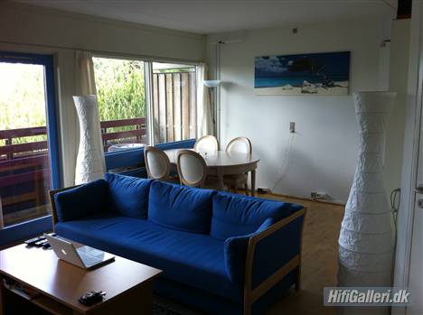

Rummets "plantegning" ser sådan:
Og så lige et par stykker som rummet ellers folder sig ud:
Der Ud Af,-

Så det ikke fordi rummet er helt "tomt"...
Syntes selv det ser meget fornuftigt ud hensyn til dæmpning... self. ikke som et prof. studio.
Og jo har prøvet spille modsat, og med anlægget op af glasfacaden... og bort set for det har jeg også haft tygge gardiner for
ruderne.... heller ingen virkning....
Der Ud Af,-

Det er et dumt hårdt hjørne, du har over sengen, bag døren...
Kan der evt. stå en eller begge cd-reoler i hjørnet for enden af sengen? Gerne med noget ovenpå, så der dæmpes helt oppe i hjørnet. Fx en læderbold.
For at prøve om det hjælper at dæmpe det hjørne, kan du prøve at stille sengen på højkant, på skrå, og evt. smide en sofahynde eller to ovenpå.
Du kan samtidig prøve at skubbe spisebordet ud bag sofaen, og stable alle stolene oppe på bordet. Og så smid en dyne eller noget hen over det. Gerne helt op til loftet.

Spøg til side, jeg tror at finlytter er på samme spor som mig - der er en front-bag stående bølge, som man kan dæmpe med en "vold" af møbler og dyner
Men det er jo næppe holdbart i længden - hvad med at rykke ht ½m længere ud fra væggen - virker det?
Ellers kunne du lave dig et par bass traps af 1m høje 30cm dia paprør, som du fylder med glasuld og beklæder med stof. Har nogen erfaring med den slags?

Hehe, jamen finlytteren har da ret. Det jo åbenbart et ret umuligt rum der kræver radikale forsøg. De koster jo ingenting de forsøg han foreslår.
Og ja, tænkte osse på væggen over hans seng. Den ser på tegningen ud til at have samme afstand hen til vinduesvæggen som vinduesvæggen er bred. Dvs. kvadrat rum dilemmaet opstår over din seng. To vægge med samme bredde har jo samme egenresonans. Rektangulære rum med kun 30-40cm forskel imellem bredde og længde i store rum kan godt stadig runge meget er min oplevelse.

Godt set med kvadratet, Dennis.
En indretningsløsning, måske: Sæt en gardinstang op langs sengens yderside (ved sofagruppen), og lav en "alkove" hvor man kan trække et tykt gardin for sengen. Så ændres rummets sideforhold PLUS man får en stor absorber.
Ideen kan testes ved at hænge dynen op på det sted og så lytte!
