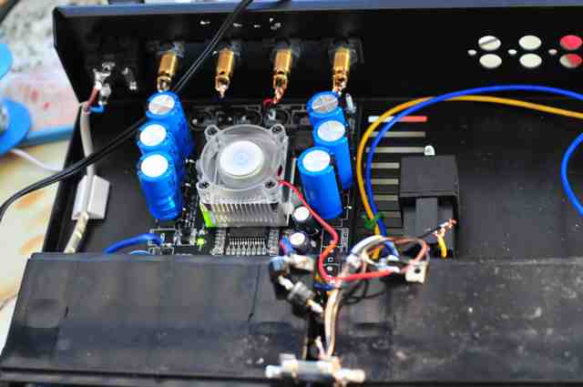

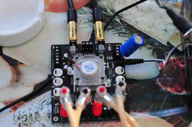

Det er blevet god vejer så man kan lege i udstuen. Så kom der en lille modul fra HK idag...

Som er sluttet til et par batterier.....

OG fik skiftet indgangs kondensatorerne da den ikke kunne spille bas...

OK... Den spiller meget bedre end forventet. 2*100 watt er sgu ok for sådan en lille sag, uden varme af noget grad... Den kan dog ikke trække min renaissance 90.. Der skal der mere juice til.
Jeg er imponeret af kvaliteten, forstår mig ret, der er stadig den der digital signatur i lyden, specielt når den skal trække de store infinity renaissance men den har meget luft og en ok lyd. Nu skal jeg hente en kasse imorgen og venter til nogle komponenter så bytter jeg en integreret amp, vi må se hvad det sker...
to be continued.....

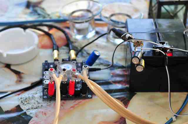

Been there, done that
Dette er en tidligere version af boardet som var passivt kølet. Forsyningen er en 24V/225W industriforsyning.

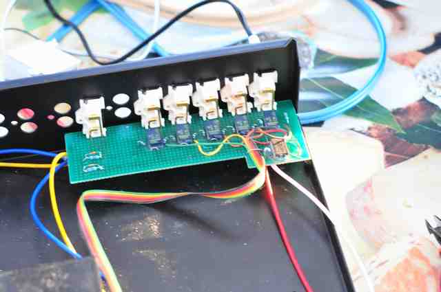

Min bliver dog lidt anderledes... Jeg har skiftet alle lytter på bordet og specielt de små til 5v har givet en del.
Jeg er ved at bygge en rør pre til den og en relæ styrret vælger. så det bliver til en integreret amp.
PSUen bliver batteridrevet så jeg glæder mig til den er ferdig. Og kassen er en sag for sig... det må i se når den bliver hentet
Det er alså meget glæde i DIY...:)

2*100W/4Ohm Tripath-board baseret på TK2050-chipsettet.
Link: http://cgi.ebay.co.uk/2-100w-4-TK2050-Class-D-Audio-Amplifie r-Board-improved-/350352815262
Manual:http://www.sure-electronics.net/download/AA-AB013_Ver 1.2_EN.pdf
Der er en lang tråd på diyaudio omkring modifikationer.

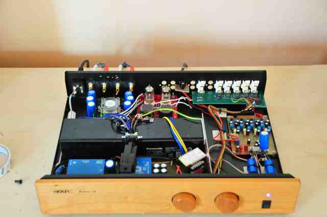

Work in progress....

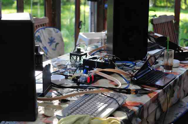

Og hvis man har gode venner bliver kassen ikke meget bedre hehe...:)

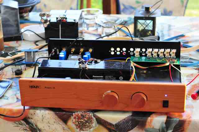

Så nu mangler jeg min buffer modul samt jeg er igang med en DAC som skal også bygges ind så kan den bruges til computeren direkte.... Men hold da op hvor det tager tid..:)

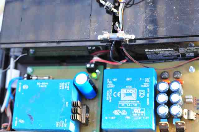

Så er jeg ved at være der.

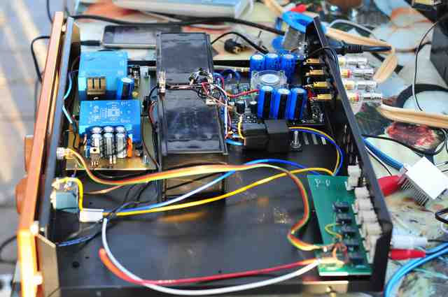

Jeg er meget tilfreds med resultatet, den spiler en del bedre end jeg har regnet med.

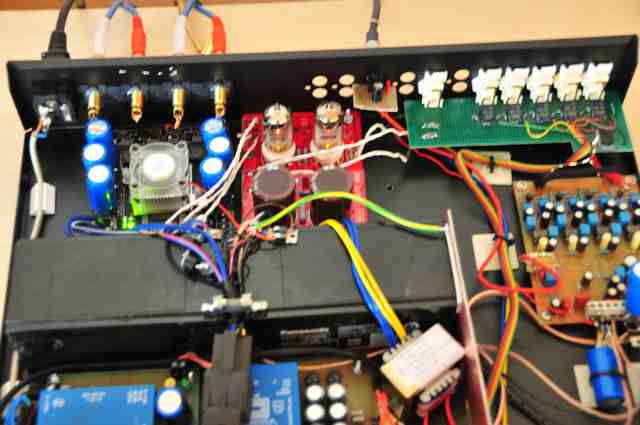

Hvad er det for noget rørfidus du har i den?

Det er en rør buffer.

Det ser rigtig godt ud Panos!
Tager rørbufferen så noget af digital-lyden?

Tak, jeg er også glad med resultatet, jooo... rørerne har kun spilet i et par timer endnu så jeg skal ligge vente for at se hvad det bliver til :)
