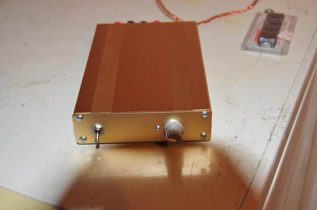

Med indbygget batteri drift via 3 LiIon celler, jeg kan desværre ikke vise billede af indmaden da den er meget kompakt.
Komponenterne kom op til ca. 1200 med det stor omkostning at være batterierne samt kabinettet. Alu koster knapper...:)
Den spiler rigtig godt, dog mangler den effekt. Men til PC brug er den fantastisk :)

Jeg vil meget gerne kommentere - den er enkel og stilren. Det ligner gode solide komponenter til kabinet og stik. *s*
Men hvad er der indeni? Ville være rigtig fint, hvis du gad beskrive lidt om komponenter. Mærke og værdi. er det en 2020 chip? Er der uafhængig strømforsyning til hver kanal, osv...
Det er et meget interessant projekt og jeg hører/ser meget gerne mere. Nogle billeder af indmaden vil da hjælpe, lige meget hvor trangt det er.

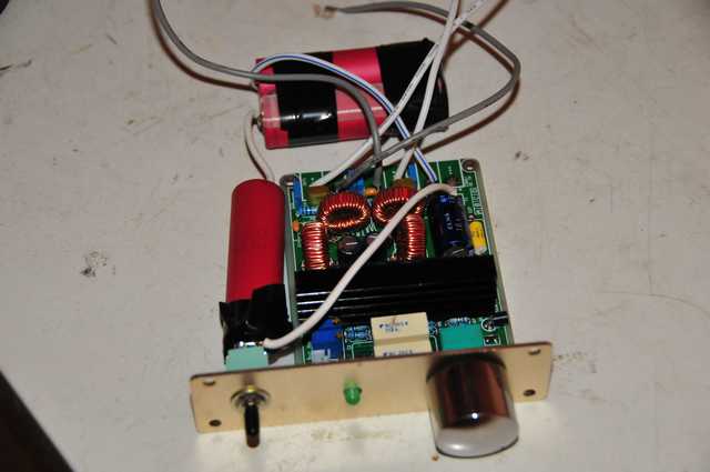

Her er så lidt indmad. Oplader kredsløbet er skruet sammen i kassen så den kan ikke lige vises frem...

Jeg troede, at du sagde Tripath ikke virkede og lød skidt? Så vidt jeg husker mente du i øvrigt at ALLE Tripath-forstærkere du havde hørt var noget bras.
Hvad får dig så til at ændre holdning nu?

Skifte og skifte... man skal tage det for den den er. Som jeg skriver på min anden tråd, kommer den ikke i nærheden af Holfien. Men som PC forstærker o.l. eller til erstatning af en receiver i mellem klassen er den ikke dårlig...

Siglon_V
Bruger siden: 19 Marts 2009
Indlæg: 126
Sendt: 13 Juni 2010 kl. 15:20 | IP-adresse registreret
Hej panos.
Hvor store er lade-lytterne? Min erfaring er jo at den lækre mellemtone er afhængig af at værdien er ca 1000 uF. Men så er bassen ikke HELT kanon. Har du selv sat en ekstra ladelyt ind? Den store blå til højre.
Hvor er print med komponenter fra? Er der nogle eksotiske komponenter?
Det ser ud til at filterspolerne er fysisk store. Ved ikke om det er noget producenten har skrevet noget om.
Tror at man kan komme langt ved at tweake forsyning og komponenter i øvrigt.

Det er ikke lytter... det er LiIon batterier...:) Jeg har skiftet alle lytter på den samt dem til filtrene. Den som du snakker om er 1000uF men den bruges blot til at afkoble batterierne.... p.s. de der små satanere kan levere over 30A så du skal se print ryge hvis noget gå galt...:)

Er de 2 mørke inde mellem spolerne Li-ion batterier? Jeg ville have svoret på at det var de røde stænger. Der ser i hvert fald ud til at være 3 i serie.
Det ser også ud som om der er endnu en elektrolyt som Li-ion er sluttet til. Den blå ovre til højre men billedet er lidt utydeligt, så jeg kan tage fejl.
Men tror nu at det ER de to ladelytter som du kalder afkoblings-lytter.

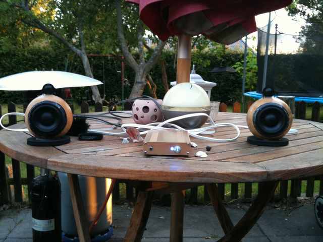

Så manglede det jo et par små højtallere så er man kørende til når der skal grilles osv. En tur til ikea efter morgenmadsskåle, et par små gode enheder og nogle timers arbejde... så har man et lille anlæg der bare spiler:
