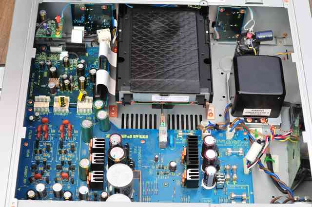

Nu har jeg en del gange snakket om min moddet marantz men har aldrig rigtig været ind på hvad det er lavet i den.
her er den så i alt sin skønhed:
moddet marantz sa15
touch m. internt skærm samt panos bat. psu

Faktisk den tweak der har den storste indflydelse sidder nedunder. Det er at bypasse de hvide konnektorer mellem main bordet og DAC delen med små sølv ledninger. Jeg ved ikke hvorfor de kan tillade sig at putte sådan nogle små l*rte konnektorer der.
Derudover er alle elektrolytter bypasset med 100nF Vishay MKP kondensatorer over det hele, igen nedunder.
Udgangen er skiftet til blackgates som også er bypasset med 4.7uF film. Disse er også nedunder. Godt at det er plads til disse mods.

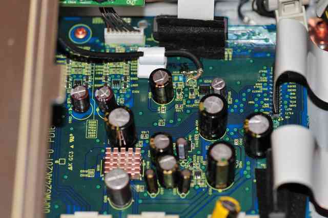

Her kan DAC bordet ses. Alle de sorte kondensatorer er BlackGates, FK serie og de er til filtrering af strøm. Under den lille køleplade sidder DAC chippen, køleplade har 2 funktioner. Først at holde temperaturen konstant, så at afskærme DACen. Den er lavet af ren kobber.
Som i kan se er klokken fjernet fra bordet og der kommer en ledning ud som fører til den her

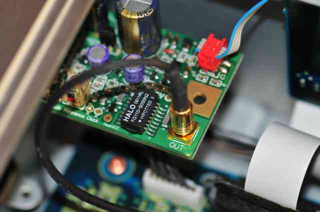

lille fætter... En præcisions clock fra NewClassD.

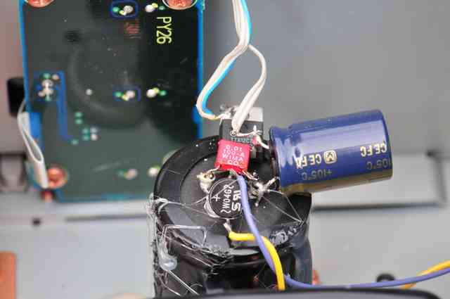

Selvom newclassD påstår at man bare kan tage strøm et eller andet sted i afspilleren har jeg erfaret bedre resultat med en seperat PSU til klokken, hvilken er udført med den her lille traffo som er gemt bag i en holfi magician for at begrænse støj:

Derudover er det en simpel brokobling, en del filtrering og en enkelt stabilisering der søger for klokken får gode arbejdsbetingelser:

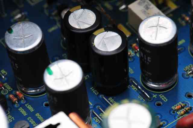

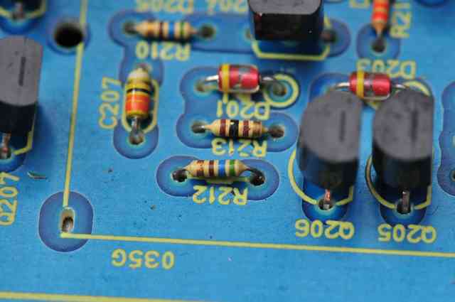

De fleste kondensatorer på main bordet er skiftet til Sanyo low ESR typer som også er bypasset. De er de grønne på den første billede.
I analog delen er alle modstande som har med lydsignal at gøre skiftet til små audiophile, samme slags som holfi brugte til sine top apparater:

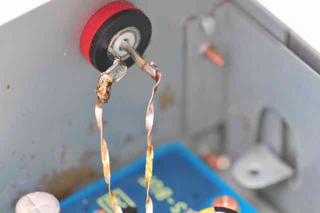

Så er stikkende skiftet ud til Furutech Rhodium stik, og den blaaaahhh lille stump ledning skiftet til sølvtråd smurt ind i furutech olie så den ikke koroderer.

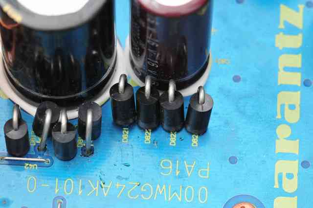

Derudover er alle dioder skiftet til Schottky eller ultra high speed...
Schottky på analog delen:
Og Ultrahigh speed på digital..  De var i skuffen så de skule prøves af....

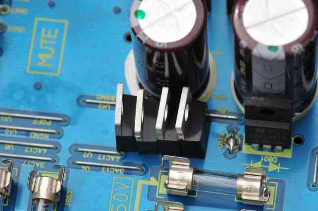

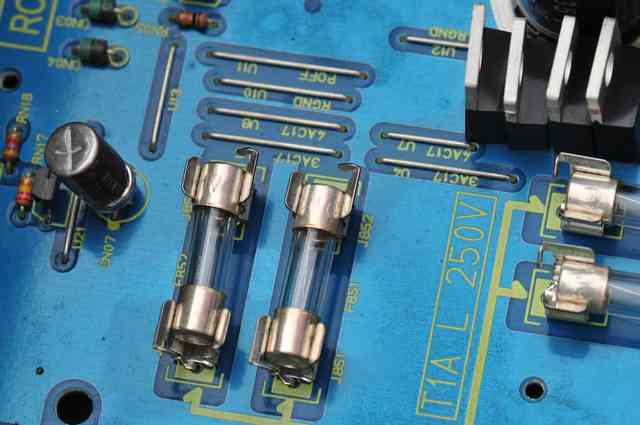

Sikringerne er også skiftet til sølv Xindak sikringer,
