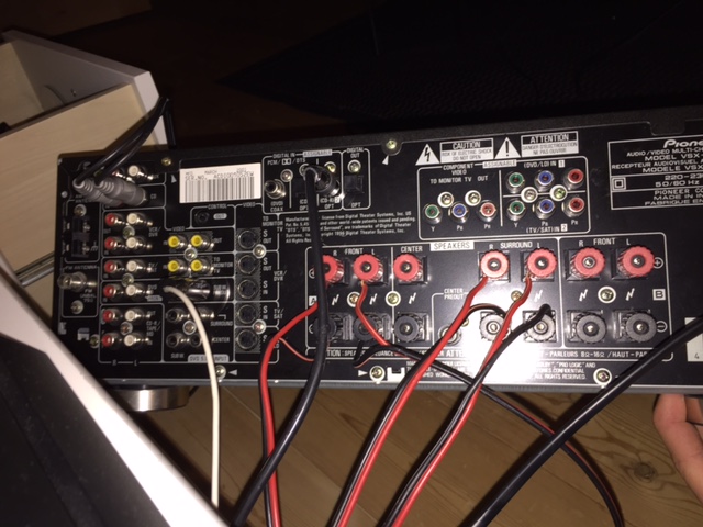

Jeg har indtil videre blot forbundet højtalerne til hvert sit input i forstærkeren, og sub-wooferen er forbundet fra "Line In" i sub-
wooferen til "Sub w. pre-out" i forstærkeren. Derudover har jeg samlet det røde og hvide stik til et AUX stik, så der kan spilles fra
en mobil eller MacBook. Forstærker og TV er forbundet med optisk kabel til film osv.
PROBLEMET ER.. Jeg er ikke helt tilfreds, og jeg ved ikke om det er forstærkeren eller hvad det er, men jeg kan ikke få
baghøjtalerne til at spille. Jeg har trykket lidt på DTS-knappen, DSP-knappen og RCV knappen på fjernbetjeningen, og hvis den står
på "Theater mode", "Hall mode" eller "Expanded" kommer der en lille svag brummen ud af baghøjtalerne.
Jeg kan se der er 2 sæt indgange bag hver af højtalerne(bruger kun 1 sæt) og der er rigtig mange stik bag sub-wooferen der ikke
bliver brugt.
Har jeg gjort noget forkert eller hvad skal der til for at få mest muligt ud af anlægget? Vil meget gerne have mulighed for at spille
musik fra alle højtalerne, samt få en mere biograflignende lyd når der ses film.
Håber i vil hjælpe, på forhånd tak!

Alle dine tilslutninger er rigtige og det er dermed et spørgsmål om indstillinger, for at få det hele til at virke. Er det kun dine baghøjtalere du har
problem med? Alt andet, inkl. sub spiller som det skal?
Angående flere sæt terminaler bag på dine højtalere, så skulle der gerne sidde nogle metalbøjler, som forbinder de øverste med de nederste,
hvorved du benytter begge sæt, selvom du kun har kabel i det ene af dem.

1. Tak Gekkofinger. Jeg har ikke nogen centerhøjtaler tilsluttet lige nu, nej. Det burde jeg nok. Jeg har kigget i manualen en ekstra
gang efter du sendte den, og fandt ud af at jeg manuelt skal slå forstærkeren over på digital, når jeg f.eks. hører TV gennem optisk
kabel. Jeg satte derefter en Netflix film på, som understøtter 5,1 og der kommer lyd ud igennem baghøjtalerene. Dog er den meget
svag, og det er hovedsageligt kun baggrundsmelodier der kan høres.
Lige nu er alle højtalere indstillet som small, men synes ikke det gør den store forskel at ændre dem til large.
2. Tusind tak Mx Jelle! Det er kun baghøjtalerne der er svage. Der kommer fin lyd fra front højtalerne og basen spiller også fint. Der
er derfor ikke de store problemer i at høre almindelig stereo musik gennem f.eks. AUX.
Angående bøjler, så kan jeg se at der kun sidder bøjler på fronthøjtalerne, så måske det er her den er gal??? Kan de gøre en
betydelig forskel?

Hvis der ikke er bøjler på det sæt højtalere spiller de henholdsvis kun bas eller diskant. Du kan evt. bi-wirer dem eller sætte en
stump kabel mellem + og + og ligeledes ved minus og så forbinde højtalerkablet. Du er nød til at have en centerhøjtaler for at
gengive tale ved film i 5.1 osv.
Læs for guds skyld brugsanvisningen hvis du ikke har styr på det. Den er der til det samme!

Du kan godt kører uden center, du skal blot ind i menuen og slå center fra. Stil også på niveauet på bagkanalerne (efter at du har monteret en bøjle). Hvis du er i tvivl så lad os se et billede af de hjemmelavede bøjler før at du tænder.

Igen mange tak for hjælpen til jer alle. Jeg har forsøgt at biwire dem, som i nævner.(har forbundet de to + og + / - og -
med højtalerledning). Derefter slog jeg centerhøjtaleren fra og satte en Blu Ray på, og der virker til at være mere go på nu. Jeg er
ikke 100% sikker på om det er 100% i øjet, efter som jeg stadig er lidt grøn på det område.
