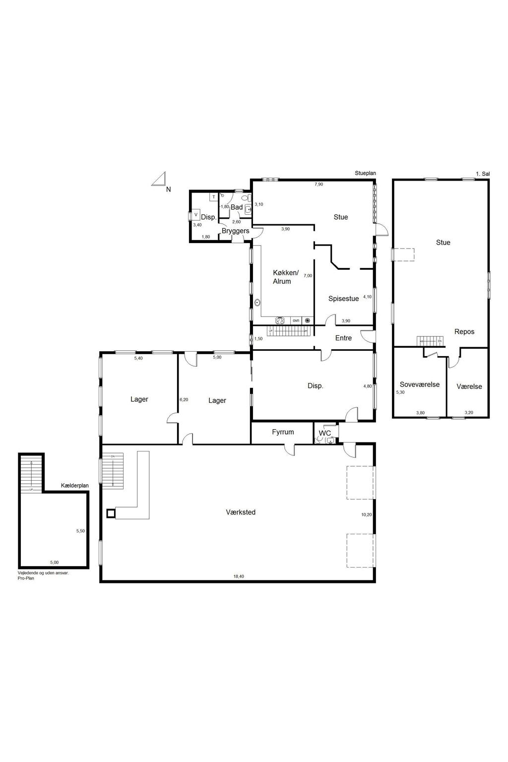

Jeg er ved at handle hus, og det giver mig muligheden for at få en
dedikeret hifi/tv stue.
Det bliver på 1. Salen, og rummet er med taghældning på to af
siderne, og bliver ca 7x7 meter.
Min tanke er at beklæde hældningen med trolltekt plader, den ene
meter fra gulvet og op mod hældningen med gips, også lægge et
trægulv.
Men jeg tænkte at det nok var bedst og spørge jer først ☺
Hvad vil i anbefale at jeg beklæder fladerne med for bedst mulig
lydkvalitet, og hvad vej vil i anbefale mig at spille i rummet? Skal det
være med de skrå tag sider til siden, eller er det bedst at jeg har dem
for og bag?

Her er et billede af rummet.

Der er jo mange rum er den øverst til højre?
mvh Ning
E30NA
Bruger siden: 17 Maj 2011
Indlæg: 294
Sendt: 20 Oktober 2017 kl. 18:31 | IP-adresse registreret
Ja, det er den øverste til højre.
Stue delen bliver ca 7x7 meter, da der også skal være et
badeværelse.
Til top Vis E30NA's Profil Søg efter andre indlæg skrevet af E30NA

Min plan er at jeg vil bruge den del af stuen længst væk fra
trappeopgangen.
Jeg har nu heller ingen planer om at det skal ligne et lydstyrke. Det
skal være en hyggelig stue. Men jeg fra tidligere erfaring hvor stor
forskel der er på et rum med trolltekt loft, og et med gips loft, og ville
høre hvad jeres erfaringer er inden jeg gik i gang.
Men med to skrå flader fra taget, så står jeg på bar bund. Jeg kunne
forestille mig at et overdæmpet rum heller ikke var sagen?
Jeg kan mindes at der er en der har fortalt mig at refleksioner fra
gulvet er naturlige for vores øre, mens refleksioner fra loftet feks ikke
er naturlige, så øret kan have svært ved at kompensere.
En ting er ihvertfald sikkert, og det er at jeg nok skal få forsøgt en
masse forskellige ting, og hvordan anlægget kommer til at stå.
Værksteds delen og 1. sal vil hovedsageligt blive min legeplads, og
der vil også komme til at stå et mindre seriøst anlæg i den nederste
stue, til når der er gæster osv. ☺

Jeg tror man skal forstå det sådan, trådstarter har skråvægge i begge sider, fra 1m over gulv.
Min erfaring med sådan rum er, står ht for tæt på sidevægge og loftet skråner tæt indover ht, det samme i begge sider, får man lav højde
på lydbilledet.
Hurdlen vil aftage, med lidt afstand til den skrå sidevæg. Så hvis ht under normale forhold med lodret sidevæg, skal stå med en afstand på
50-80cm, må man med skrå sidevæg fordoble den afstand, for ikke det indover skrånende tag, skal komme for tæt på ht .
Der ligger ingen målinger til grund for mine erfaringer. (kun ører)
E30NA
Indlæg: 294
Sendt: 21 Oktober 2017 kl. 12:29 | IP-adresse registreret
Det er helt korrekt at det er sådan rummet er indrettet.
Og det er lige nøjagtig det med at skråvæggene kommer tæt på
højttalerne, samt rummets dæmpning, der er min bekymring.
Ville du så spille på langs af rummet, hvor skråvæggene kommer tæt
på siden af højttalerne, eller ville du vælge at væggene skråner ind
over højttalerne, og spille på tværs?

nils valla
Bruger siden: 20 Oktober 2007
Indlæg: 2986
Sendt: 21 Oktober 2017 kl. 12:33 | IP-adresse registreret
E30NA.
Skråner loftet op i en spids, eller brydes det af plan loft ved hanebånd?
Og hvor højt er der op?
Jeg vil ikke anbefale troltek.
Bliver rummet FOR dæmpet, er der ingen vej tilbage til mindre dæmpning.
Hvis det var mit byggeproject ville jeg lægge trælister, med retning fra gulv mod kip istedet for på langs som er det normale.
E30NA

nils valla
Indlæg: 2986
Sendt: 21 Oktober 2017 kl. 12:43 | IP-adresse registreret
hej igen E30NA.
Vi får ligesom komminikeret forskudt fra hinanden .
Jeg ville spille på langs (selvom rummet er lige bredt som langt), med skråvæggene på siderne.
Jeg ville også placere ht midtvejs inde i rummet med min 1m til sidevæg, og lyttepos modsat ende af opgang.
Det giver muligheder for kæmpe perspektiv (med stor dybde).
Går loftet skråt til kip er der legemuligheder med forskellige typer "hanebånd".
