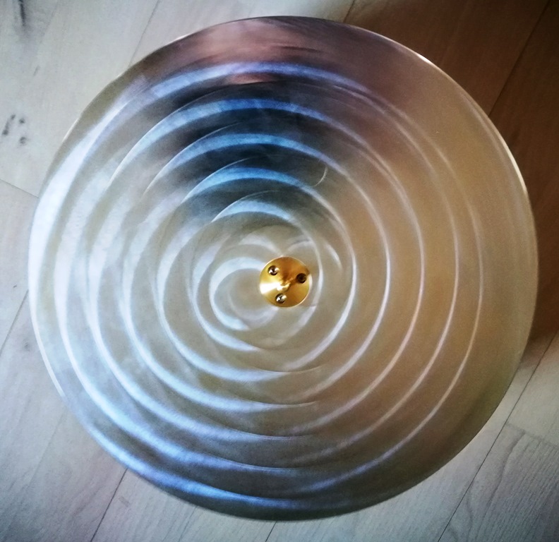

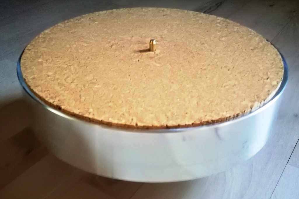

Indlæg: 547
Sendt: 07 Juli 2018 kl. 20:03 | IP-adresse registreret
Lige et par billeder af aluklumpen
Billedkvalitet er desværre ikke alt for god.
Indlæg: 6422
Sendt: 07 Juli 2018 kl. 20:18 | IP-adresse registreret
Ser fedt ud (som sædvanligt fra din hånd)

Sendt: 07 Juli 2018 kl. 23:28 | IP-adresse registreret
Sådan en bordskåner i kork, fungerer også fortrinligt på min sp-10.
