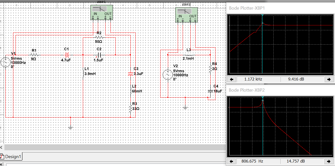

Jeg er blevet den lykkelige indehaver af et par Tannoy HPD385A. De lyder egentlig rigtig godt, men man er vel hobbyist
en gut herinde fra har lagt dette/disse delefilter diagrammer ud på sin tråd herinde.. kan ikke huske navnet på ham men her er diagrammet
samt frekvenskarakteristik:
Jeg har lige afsluttet 2 semester på elektronik ingeniør uddannelsen, så kan godt lodde, teste osv. Dog har vi kun lært om hvordan
komponenter virker, ikke lært noget om forskellige kondensatorers, modstandes- og spolers soniske specifikationer osv. hvilket jo også er en
videnskab i sig selv.
Det koster i omegnen af 2-3000 at få indkøbt kvalitetskomponent (claritycaps, osv..). Jeg er en fattig studerende og ville bare prøve det af
som et projekt over sommeren og derfor evt høre jer om alternative løsninger(evt. billigere kvalitetskomponenter). Eller måske aktive
delefiltre i stedet for passive? Eller noget helt tredje? Det må godt være lidt kompliceret.. kan godt lide en god udfordring
God sommer

Jeg har bemærket, at der er en del folk på nettet, som leger med højeffektive højttalere (Dine Tannoy kan nok lige snige sig ind i denne kategori). Mange af dem, er ret glade for gamle Russiske papir i olie kondensatorer. Mil spec russiske papir i olie er oftest voldsomt billige på ebay, særligt i forhold til audiofile kondensatorer. Jeg må hellere lige understrege, at jeg ikke selv har prøvet dem, men jeg har da overvejet at prøve at lave filtre med dem. Gode spoler koster altså penge, men lige netop spoler, ville jeg ikke være bange for at købe brugt. Jeg synes da at der relativt ofte ses kvalitetsspoler til fornuftige priser på ksb. Angående modstande, vil jeg anbefale lavinduktive typer.

tak for svar Lars! Det lyder meget spændende med de kondensatorer. Jeg er godt klar over, at creme de la creme komponenterne koster en sjat
penge. Derfor er jeg heller ikke bange for at købe brugt.
Jeg kan nok godt få en overføringsfunktion for ovenstående filter frem og så tilpasse det efter at variere induktansen (for at købe spoler brugt).
Dog ser det ens ud i en simulering ifht hvis man tog udgangspunkt i kapacitansen. Jeg kender godt til hver enkeltes "filteregenskaber", men er
der soniske fordele og/eller ulemper ved at have et kredsløb med høj/lav kapacitans vs. høj/lav induktans?
