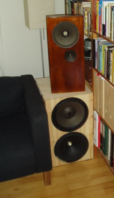

Men det er lidt morsommere at gå lidt uden for den slagne hifi vej, og afprøve nogle af de ting man ellers aldrig ser i butikkerne. For mig er det så spændende om mine små eksperimenter kan gøres færdige og hæve lyden til noget rigtig godt.
De morsomme kabinetter er nu sat på loftet, og nogle mere traditionelle dipoler er kommet i stedet.

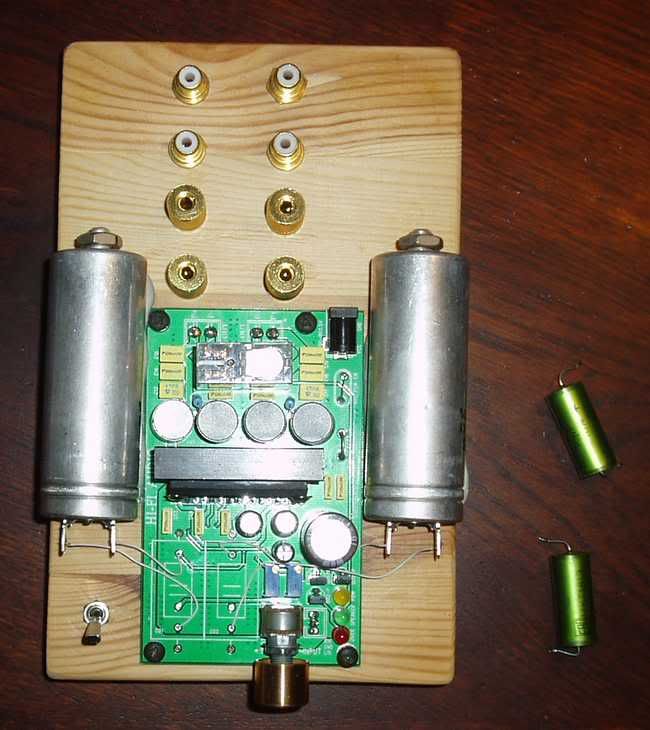

Jeg har muntret mig med at montere et par af de gode kondensatore købt til den kommende rørforforstærker på Tripath forstærkeren, og det gav forbløffende meget mere hul igennem. Jeg kunne godt tænke mig at høre en Tripath med supergode komponenter hele vejen igennem.

Skisme nogen tynde ledninger du har brugt der.
Hvad bruger du mellem dipol og forstærker, det ligner noget Cat. 5?

2 af kondensatorene sidder på Tripath brættet, de er lidt store, så det er smart at have det hele hjemme inden man tænker på at bygge...........
Jo, det er cat5, dejligt økonomisk

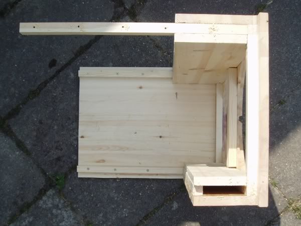

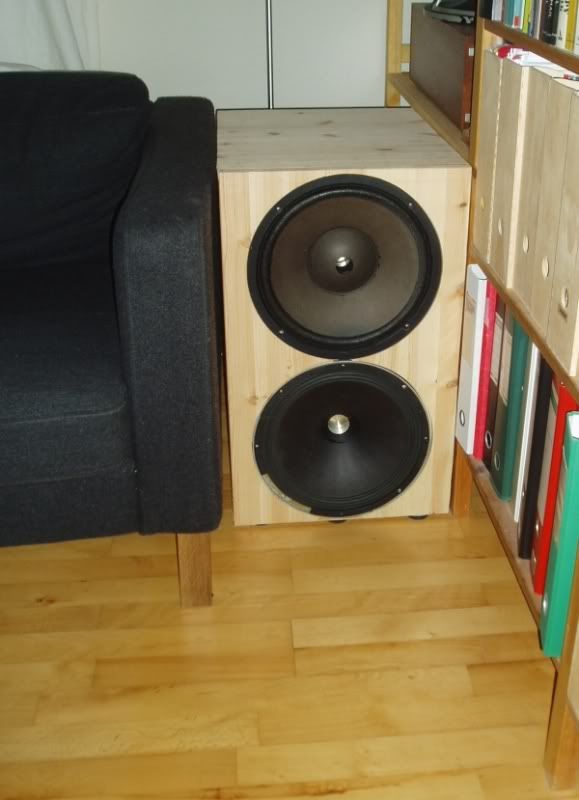

Så er den ene dipol bas i test Der har ikke være musik i huset nogle uger, og det skulle nødig ende som for et par år siden da vi flyttede, og der gik to måneder før der var tid til at bygge højttaler. Det endte med et mindeprogram om John Denver på transistorradioen, den dag jeg bare skulle høre noget. Ikke sjovt. Heldigvis er der mange gode jazzplader der er i mono.
Side og top, bund skal dæmpes med et lag sand, eller en gips, sand cement blanding. Jeg har ikke rigtig besluttet mig, og får måske nogle gode indspark her. Asymetrien er med vilje. Det skulle være bedst sådan. Her vist uden toppladen.
Toppladen er mest med, fordi det er vældig rart når man sidder i sofaen som sidebord. Lydmæssigt er det måske ikke den bedste ide, men jeg tror ikke problemet er så stort. Har overvejet et V med spidsen mod højttalerenhederne for måske at reducere den direkte tilbagestråling mod enhederne. Der skal jo være et eller andet der støtter toppladen alligevel.
Mellemtone / diskant kassen beholder jeg. Til de kommende field coil mellemtoner deler jeg mellemtone og diskant op i to kasser. Men for nu lyder det da nogenlunde fint med monojazz, det har stadig den dejlige dipol åbenhed
Det lyder iøvrigt altid godt når man selv har lavet det.............................
Ideen med de to basser er i princippet det samme som Jamo bruger i deres R909. Man tager 2 effektive enheder, og skærer dem af meget langt nede i deres afrulningsområde, så man får en nogenlunde dyb bas. For ikke at rode mig ud i en lang forklaring, kan man læse mere her:
