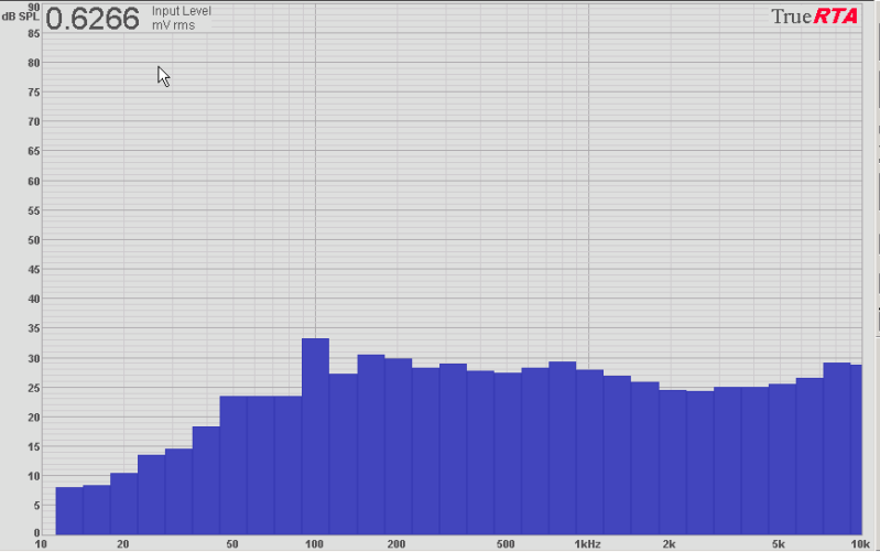

Så spiller begge kanaler fint igen. Jeg har lavet lidt målinger. Skal lige siges jeg ikke er den store målehaj, men det er fint nok at navigere lidt rundt med. Det er målt med lyserød støj fra begge kanaler i lyttepositionen. Lydkortet er ikke kalibreret til at måle den akuelle lydstyrke, men formoder lydniveauet har været omkring 85 db i praksis. Måling fra 10 - 10 KHz,  så er begge delefrekvenser med på billedet. (Diskanterne falder af fra omkring 14 Khz iøvrigt.)
Man kan se, jeg har en rumresonans omkring 100 Hz og igen ved 200 Hz. Det er ikke usædvanligt ude i rummet. Tager man 27 dB linjen som 0, og ser bort fra peaket ved 100 Hz, holder frekvensgangen sådan +/- 4 dB fra 50 Hz og deropad.
Målingen understøtter fint mit umiddelbare lytteindtryk og beregninger. Jeg havde beregnet (med tommelfinger regning), at basdelen skulle hæves 3 - 6 dB i forhold til mellemtone/diskant delen. Lydmæssigt var der overensstemmelse med beregningen,  med en noget diskret/tilbageholdende bas.
Da jeg ikke er nået til bi-amp delen endnu, var mit første indgreb i delefiltret udfra ovenstående måling, at sænke mellemtone og diskant med ca. 3 db. Det var lige de komponentværdier der var på lager. Det gav en meget mere seriøs sammenhæng i lyden, og det var nu en fornøjelse at lytte f.eks til Marcus Miller, som er sådan noget tommelfinger på en elektrisk bas:

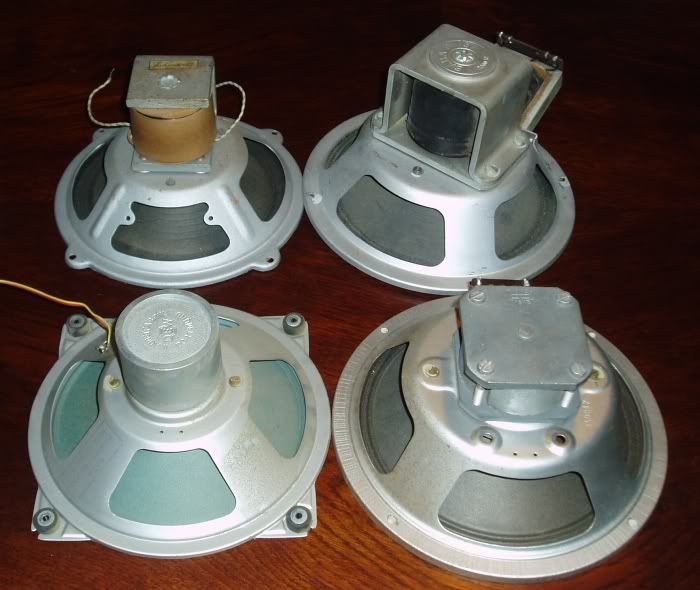

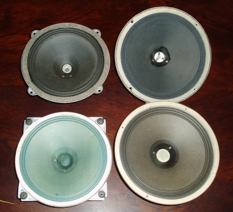

Hele øvelsen med disse dipol højttaler for mig er, at få ældre tyske "næsten fuldtone" højttaler til at spille godt. De har en gengivelse af stemmer som jeg rigtig godt kan lide. Der er naturligvis nogle begrænsninger, f.eks kan de ikke spille særlig højt, men det er heller ikke noget jeg prioritere. Mellemtoneenhederne spiller mellem cirka 200 Hz og 7000 Hz, det kan variere lidt. Og for mig er mellemtonen det område der primært skal være i orden.
Jeg har købt lidt forskelligt.
Øverst til venstre er en 8" Sachsenwerk fra midt 50'erne. De er østtyske, og teknologien er derfor lidt bedaget i forhold til så meget andet. Godt sagt, de lavede dem også sådan før 2. verdenskrig. De virker lovende, men har hørt meget kort på dem.
Øverst til højre er en 9" Saba, læg mærke til membranen, som bortset fra størrelsen er identiske i form og struktur med Sachsenwerkenheden. De var i produktion fra omkring 1938. Også kun hørt kort, meget lovende. De øverste enheder på billedet er iøvrigt begge fieldcoils.
Nederst til venstre er en Saba "Greencone" fra omkring 1954. Det var de først jeg prøvede, og jeg bruger dem nu til PC højttalere. De fik mine Lowther PM6A i mølposen på cirka 5 minuter, men træerne vokser jo trods alt ikke ind i himlen. De bruges nu til PC højttalere.
Nederst til højre er den type jeg bruger pt. En Saba "Blackcone" fra cirka 1951. Den har en noget mere rund og varm lyd end de grønne (eller har de grønne en mere spids lyd?), men også mere dynamisk og hurtig:
Der er ikke rigtig nogen grund til at afprøve enhederne seriøst pt., da der er for mange ombygninger i gang på anlægget iøvrigt. Men det jeg har hørt på field coil enhederne har virket rigtig lovende, så jeg glæder mig faktisk til at få afslutte forstærker projektet, så jeg kan få lyttet til mellemtoner.
Min kone kommenterede lyden fra højttalerne i dag med en bemærkning om at de ville være gode til en technofest, og om det egentlig var det jeg ville? (Jeg spiller mest jazz og sådan noget voksenpop.) Så de har ikke en gammeldags langsom lyd, og det kan jo undre hvad mere end 50 års forskning i højttalere egentlig har frembragt.
Sådan her ser de ud bagfra:

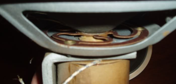

Sachsenwerk enheden har iøvrigt et sjovt ophæng:

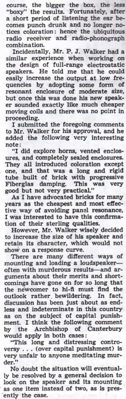

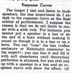

Samme Briggs skrev en del bøger og artikler. Og følgende har jeg sakset fra Radio & Tv News i august 1957. Læg især mærke til det P. J. Walker, konstruktøren af Quad ESL-57, udtaler om at kom man elektrostaterne i nogen form for boks, lød de som almindelig moving coil højttalere.......

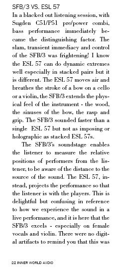

Man kan læse en nytidig test af ESL-57 og Wharfedale SFB/3 i Inner World Audio nr. 6. Side 12 i PDF filen. Uddrag herunder. Nogle af artiklerne er på finsk, og andre på engelsk, og der er en en engelsk artikel om Schick 12" tonearmen. Og en desværre finsk om Lansing Iconic højttaleren. Dem kunne jeg rigtig godt tænke mig at finde et sæt af på genbrugspladsen
http://www.innerworldaudio.com/pdf/iwa2009_nro1.pdf

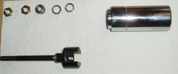

-Og så skal du til at lege med kuglelejer kan jeg se. De ser gode ud - hvor har du købt dem henne? Jeg har selv opsnuset nogle i cirka den rigtige størrelse, men jeg er ikke helt sikker på kvaliteten af dem

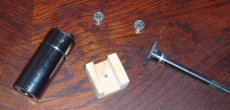

Jeg har nogle i ukendt kvalitet fra Bearing Boys.
Så har jeg nogle med keramiske kugler fra Ebay. Det hemmelige kodeord der er tandlægeudstyr. Nogle af de der tandlægeturbinebor, skal jo kunne rotere med 200.000 til 300.000 omdrejninger i minuttet, og samtidig være ultrapræcise. Man kan vel også få dem fra firmaer der handler med tandlægeudstyr.

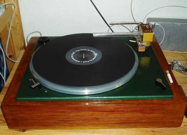

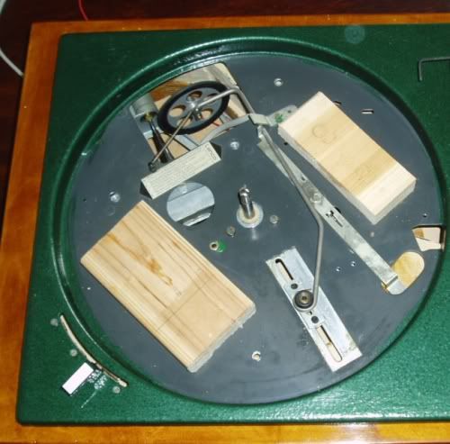

Da jeg havde en Lenco topplade skilt af for at male den, kom jeg lidt kemisk metal langs kanterne. Med knotesten var der ikke rigtig noget at hente. Så det er vist spild af penge der.
Så limede jeg et stykke træ fast med 3M Flytbar lim, den slags som sidder på de der gule blokke.
Selvom træstykket ikke var særlig stort gav det væsentlig mindre ringning i pladen. Lidt spooky, men med den brugte lim kunne man jo stå og more sig med at prøve med og uden når man står med den bare topplade og lader den hænge på en finger.
Her vist med to stykker træ, og jo der er plads under pladetallerkenen til den slags.
Den har iøvrigt også fået nye foringer i centerlejet, det kunne godt mærkes.

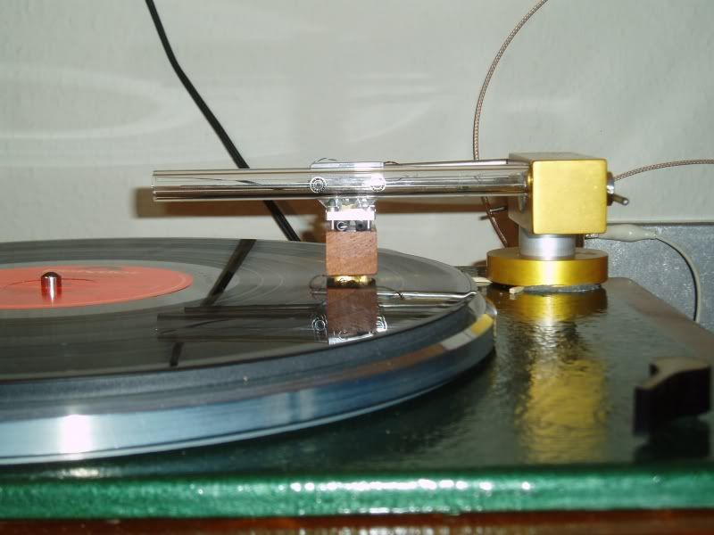

Den arm jeg tilsidst valgte, var oprindelig et svar på Krenzlers søgen efter en tangential arm uden luftpumpe, og min kommentar til Krenzler om armen var: "Umiddelbart burde det ikke virke. "
Men det blev altså den. Det var også vigtigt den kunne sidde på en Lenco, der er mange arme der er for høje. Mere følger, men først lidt billeder i knap så god kvalitet.

Hej Mellemhjul, det er da den grønneste hammerlak jeg har set, det er simpelt hen en utrolig spille. Armmonteringen ligner tænstiksjusteret limpistolsfatning

Flot Lenco med hammerlak! skide flot!
Jeg har selv leget lidt med unipivot tonearme efter jeg så hjemmeside med ham og de flotte arme i træ. Du kan se det her: http://www.hifi4all.dk/forum/forum_posts.asp?TID=74909&P N=1
Men det er naturligvis slet ikke lige så gennemført, men så godt som man nu kan uden at købe ind:)
Hvad er din plint forresten lavet af og hvordan har du fået den flotte flotte brune farve frem?

Utvivlsomt det mest interessante og egenrådige setup her på 4all (det skal det ihvertfald nok ende med).
Det ser da ikke helt så Storm P-agtigt ud som man kunne have "frygtet"...

Interessant tangentialarm
Må vi få lidt detaljer om "armskinnen" og hvordan den lille arm glider - det ligner små kuglelejer

Armen er en Opus3 Cantus fra svenske Rauna.

Farven er Shellac politur, en 7 - 10 lag giver den lidt mørkebrune farve.
