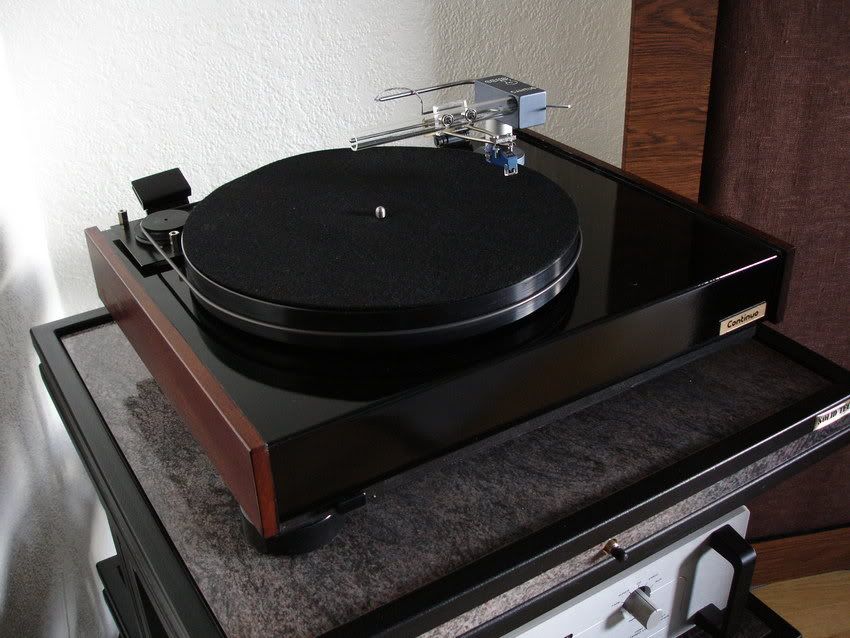

Cantus armen på Continuo værket.
Ganske pæn synes jeg.
Jah, jeg kan også godt lide den

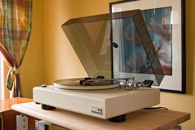

... Er jeg virkelig så nem at gennemskue?
Når vi nu er i gang: En tidlig Continuo med Mørch UP-4 arm.

Jeg er skam meget glad for min P7'er - det er ikke det. Men helt sikkert - den Continuo virker meget solid og fornuftig med en kampvægt på 25kg og et centerleje på 18mm. Og prisen har holdt sig fornuftigt hvis man kigger i gamle tests af den. Og der er heller ikke lavet meget om hvilket tyder på et godt grundkoncept.
Parallel trackers har nogle fordele men jeg er altid blevet skræmt af tanken om luftpumper og slanger og deslige. Cantus er en spændende "odd-ball". Jeg må hellere ud og kigge på Mellemhjulets eksemplar.

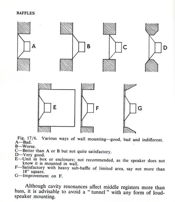

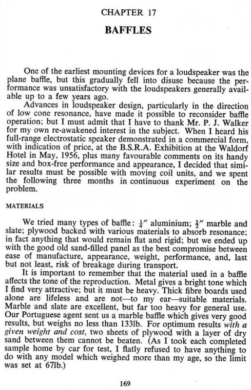

hvor tyk skal en open baffel plade være ? jo tykkere jo bedre ? eller
Skal enheden være monteret fra bagsiden? eller fra forsiden af baflen?
På mange konstruktioner er det en fordel at beklæde hele baflen med filt for at undgå reflektioner (af diskant lyd? ) - er det også gældende for en open baffel er er det her lige tvært om?

Tjo, der er delte meninger. Jeg har set alt fra cementskiver og mdf limet sammen under pres til bølgepap ophængt i tråd når det drejer sig om åbne bafler. Jeg har selv haft mine mellemtoner i pap på et tidspunkt, og det er jo dejligt resonansfrit faktisk. Pt. går trenden hjemme hos mig mod fyrretræ.
Man kan jo altid starte med sit yndlingsbyggemateriale, og senere bygge sanddepoter til på bagsiden.
Joh, det afhænger vel af hvor tyk pladen er, hvor meget det betyder. Det med diskanten og filt betyder knap så meget med Tannoy tror jeg, da diskanten jo sidder i centrum af selve enheden.
Det er altså ikke fordi jeg er kernevælger hos de radikale at jeg ikke kommer med et klart svar, men der er så mange måde at lave det på, at det er mest givende at være åben overfor at audio kan laves på mange måder. Det er jo ikke længe side at åbne bafler og mellemhjulsgrammofoner ikke duede til noget som helst ifl. de herskene trends. Selv sprang jeg også den førnævnte Cantus arm over, fordi jeg syntes den havde for særpræget løsninger. Det viser sig jo den spiller glimrende.

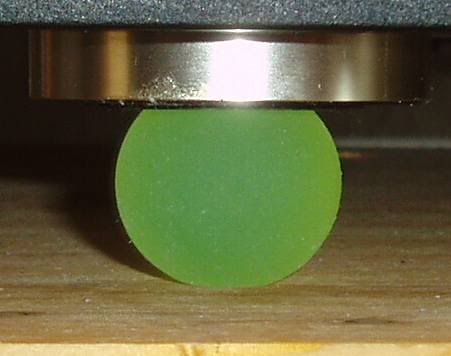

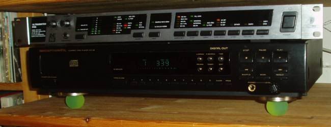

Tja, jeg faldt over det her link:
http://www.audioasylum.com/scripts/t.pl?f=tweaks&m=71904
Her et lille citat fra ovenstående:
Now, onto "Balls". Again, one I learned from my work with high power microscopes and laser systems. Now folks, if you think vibration and resonance screws up audio, you haven't seen nuttin' yet. It REALLY screws up high power microscopy and precision laser work. For years we used to put microscopes under tennis balls - an old solution well-known for decades.
But something my dealer and scientist buddies couldn't believe was when I walked into an installation with a pocketfull of "superballs" purchased for a quarter a piece from a dime-store gumball machine. The more we worked with these "balls" under microscopes and lasers, the more we came to appreciate that their ability to "convert" energy into a high bounce to delight the kids was also an incredible ability to dampen and dissipate vibration and resonance.
I've used these under power amps (this is where they work so good it's sick) as well as source components. The best way is to "hard-couple" the component via spikes or whatever to a metal, wood, or ceramic "slab" then "float" the slab with super balls. Should have found a way to patent this - now there are countless microscopes all over the world sitting on plexiglass "slabs" de-coupled from the table with superballs.
Der er et firma som laver et eller andet som ligner, de får fine anmeldelser:
http://www.6moons.com/audioreviews/gingko/cloud10.html
De laves også som enkeltstående:
http://www.gingkoaudio.com/minicloud.html
Det dingler rundt når man dasker til det, men umiddelbart lyder det da lidt bedre. 24 kr er til at overse. Så kan jeg fortsætte med at spare sammen til de der lædermus med sand i til audiofilt brug

Da var da nogle kvindelige ekspedienter som smilede da jeg stod og afprøvede bolde i diverse butikker, de ville nok have smilet mere og på en anden måde, hvis det havde været James Bond
Rygterne på nettet siger de der plader med bolde imellem er gode til pladespillere, Ginkgo firmaet laver nogle til VPI specielt, og nogle mere standard størrelser. Det ligner noget man kan lave på en lille eftermiddag, så det kan da være jeg gør det en dag.
Mht. bolde kan man bruge de forskellig squash bolde også. Men skal det være rigtigt Audiophilt er gør det selv løsningen naturligvis, TA-DAHHHH, minigolfbolde. I min pure ungdom var jeg medlem af en minigolfklub. De seriøse spillere havde tasker med 50 - 100 forskellige bolde, og jeg kan se at man nu om dage kan få termokufferter med plads til 240 bolde. Termokufferten er nødvendig, da boldenes hopperi er temperaturafhængige. Man kan få bolde der ligger helt døde når de falder ned, og op til de springer næste lige så højt som højden de bliver sluppet fra. Så er der rå og glat lakering, vægt etc. også. Vi var lidt fattige, så der var aldrig råd til mere end de 3 - 4 bolder som fulgte med det brugte sæt kølle og bolde jeg fik. Eller også holdt interessen bare ikke, jeg var ikke så stor.
