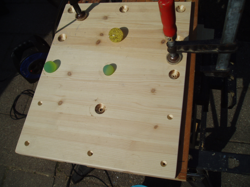

@Bop: Jeg blev paf over mit første papopsæt. Men man kan jo finpudse på sådan noget i årevis. Hvis man finpudser i årevis inden, kommer man jo aldrig igang............. Mht. Utah, så var de vist rimelig PA mindet, det kunne betyde at de fungere fint i åben baffel, en lille magnet er fint nok, en stor kan give problemer. En guitar forstærker med højttaler i er jo også oftest en åben baffel.
Så er der en Gingko kopi færdig. Eller en kopi af den førnævnte tråd med hoppebolde, den var vist tidligere. Så bruger jeg jo også træ, og hemmelige lakker, så det er jo noget HELT andet i virkeligheden.
Her undervejs; 15 stk huller/fordybninger, der mangler at blive fræset 5 op. Så er den en anden plade, som også har 15 huller:
De to plader ligger med hullerne mod hinanden, så begge plader holder på hoppeboldene. Pladerne kan tage bold på mellem ca. 2 og 5 cm i diameter, de viste er ca. 3 cm. Størrelsen er så den passer til pladespilleren, men det kunne også være skægt at prøve rørforstærkeren på den.
Har kun hørt lidt på referencepladen, Grønærteby, med dansk stemme af Olaf Nielsen. Min datter hører den temmelig meget for tiden. Umiddelbart er lyden pænt meget mere klar i det, meeeeen lad os nu se. Under alle omstændigheder lyder ting man selv har lavet jo altid vildt godt

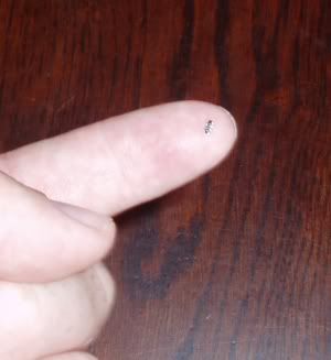

Jeg håber jo at jeg ikke skal lave dette tweak tilbage igen......
På min finger ses 4 modstande, som i givet fald skulle loddes på igen
Det er min Behringer SRC2496 som har fået det her omtalte Direct Out Mod.
http://www.dcx2496.fr/en/tweakanalog2.php
