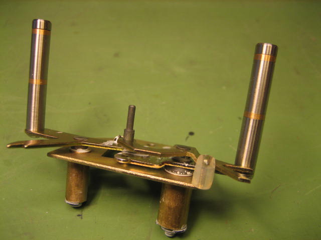

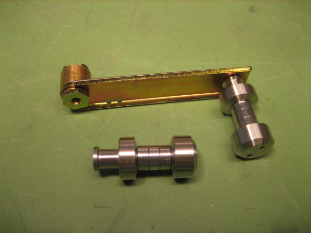

Skal selv til at renoverer en PR99 mk3 den skal have nye tonehoveder, modificeret tape-lift mekanisme, modificerede tape-tension guidepins samt et nyt keybord det vil sige en grundig omgang så er der andet jeg burde kigge efter når jeg alligevel har den skilt ad.
Har du en god adresse til en der kan justerer den ind igen efter sådan en omgang.

Lige et par billeder af de modificerede tape transport dele, der er ø6mm glidelejer på tape-lift og Ø7mm kuglelejer på tape-tension. Så ingen slidte guide-pins mere.
