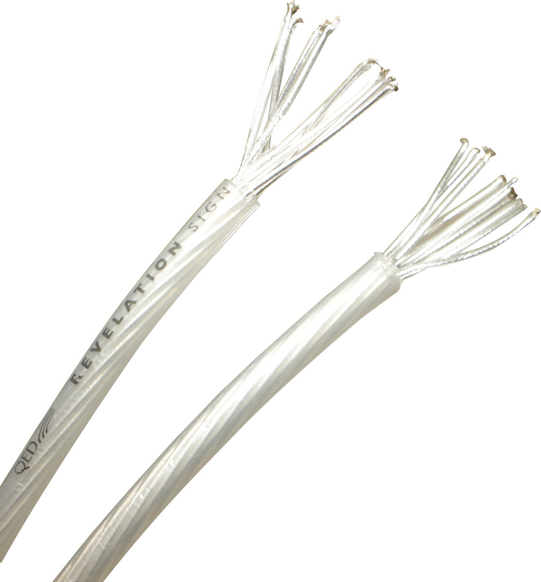

Er der nogen der kan anbefale et værktøj til afisolering af de små ledere på et QED signature kabel?

Jeg ville bruge en lille saks. Du klemmer ganske lidt og roterer saksen om den enkelte leder til du er igennem isoleringen og trækker af.

Du kan få en af isolerings tang, hvor du klemmer, her skal tunges holdes lige i munden, hvis det er enkelt ledere. Du kan også få en tang, der skræller selv. Min erfaring er ved små tynde kabler, er det ofte nemmere, med en kniv lige så forsigtig at skære ind, og vride kabler, forsigtig fra hinanden.

Jeg har med succes brugt en lille negleklipper. Du kan "føle" hvornår du har fat og den skærer ganske fint den tynde isolering af. Jeg har prøvet på litzertråde til tonearm - de er tynde.

Ja, til litzetråd kan en negleklipper være god. Ligger godt i hånden.
Men jeg vil forslå man "ødelægger" den først, f.eks med at klippe en tegnestift over.
På den måde kommer en rille i klippebladet, som passer.
