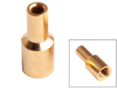

Skal have termineret mine no-name 2.5mm højttalerkabler med disse her Supra Combicon Crimp Body:
Troede at en almindelig Tang kunne mase Crimpen flad men det kan den på ingen måde. Men så er det jeg skal have mig en Crimptang, nogle anbefalinger? Den skal bare bruges til højttalerkablerne ikke andet. Tænker 200-250kr burde kunne klare opgaven.
Er der noget bestemt der skal være i beskrivelsen af crimptangen for at den passer til Supra Crimp Body delen? Er det ikke standard at Crimptange kan klare den slags metal-dele og mase dem flade som Supra Combicon Crimp Body?

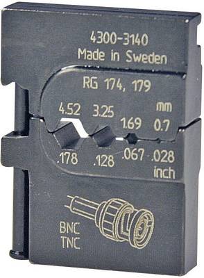

Du skal ikke bruge en billig tang, så får du bare en dårlig forbindelse der ikke holder i længden.
Pressmaster lave nogle tænger, hvor du kan lave en præcis og sammenhængende crimpning på 10000 N ved hjælp af parallel stempelmekanisme.
Til denne tang bruger du så den sekskantede kæbe, hvor du presser materialet sammen om kablet fra seks sider.
Så får du ikke bedre forbindelse, der oven i købet kan holde til hårdhændet brug.
Det er også en væsentlig bedre crimpning end den Supra selv foreslår på den side gone4it linker til......

Den indsats der passer godt til den type stik som du viser, er faktisk en type som normalt bruges til BNC stik.
Fordelen ved denne type er du presser termineringen fra 6 sider og får en super forbindelse, da kablet låses/klemmes i 360 grder.
Hvis den ydre diameter er 4,0 milimeter, vil jeg vælge at crimpe den med 3,25 mm kæben, måske du ikke skal presse den helt sammen,
men vende den 60 grader og så klemme igen, dette vil jeg så anbefale dig at gøre 2 steder, for perfekt terminering.

Og jeg vil også klart anbefale, at du laver en 6-kant crimpning. Det holder LANGT bedre, end den tang Supra anbefaler.
