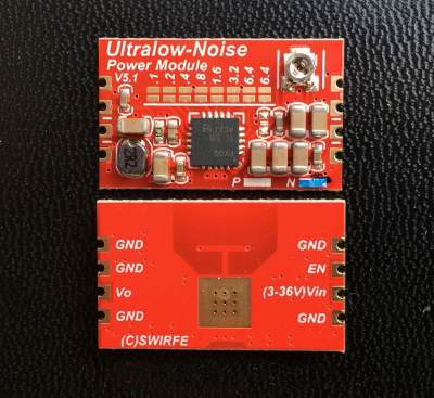

Jeg kan ikke afgøre om buck versionen er støjfri nok. Det bliver du nødt til at prøve i praksis. Og da den kun leverer én spænding med reference til GND (på billedet kaldet minus) er dit oprindelige kredsløb det du skal bruge. Et kredsløb som kun behøver én spænding, men som af samme årsag har flere kondensatorer i signalvejen. AC koblet.
Men da du spørger ind til lydkvalitet og støjfrihed med reference til et ICE power kredsløb opstår tankerne om at anbefale dig en DC koblet løsning. Uden kondensatorer i signalvejen. Med indgåelse af nødvendige kompromisser. Det jeg har vist allerede.
Vanskelighederne er at du "på bar bund" ønsker at lave det selv. Respekt for det, men det er her kæden hopper af projektet. Vi er derhenne at jeg kunne have lavet det hele færdigt mens vi har fyldt spalterne med ord. For der er jo ingen der siger, det skal laves som dette.

Du har fundet et kredsløb med fine data. Lav støj og præcis stabil regulering. Jeg har brug for diagram over tilslutninger og eventuelle supplerende hjælpekomponenter for at sige mere. Kredsløbet du ser er en kinesisk substitut for en Texas Instrument komponent. Der er tale om en positiv spændingsregulering og der findes sikkert også en negativ udgave af den.
Jeg bliver nødt til at spørge dig - er det totalt "no go" for dig - at lave den strømforsyning jeg tegnede diagram til? Har du bygget noget tidligere? Loddet elektronik?

Ja, jeg kan godt se at jeg er nødt til at lære grundsætningerne før jeg fortsætter. Men mange tak for dine gode input, jeg er allerede blevet lidt klogere

Tilføjelse - til det sidste indlæg du skrev, som jeg ikke så da jeg selv skrev samtidig:
Ja, det er en postitiv regulering, jeg kan desværre ikke finde en færdigsamlet negativ, men det må da findes?
Jeg har engang for mange år siden loddet noget elektronik, men det var fuldstændigt efter anvisning og delene allerede købt ind. Så lodde kan jeg, men ikke teorien bag. Og jeg kan se at jeg simpelthen er nødt til at lære mig den, før jeg kan fortsætte, så jeg ikke futter huset af
Så, det kan være jeg vender tilbage når jeg har fået læst mig en grundbog, det er vist en god indgangsvinkel til at lære om det, at designe det lille kredsløb
Igen, tak for de gode input

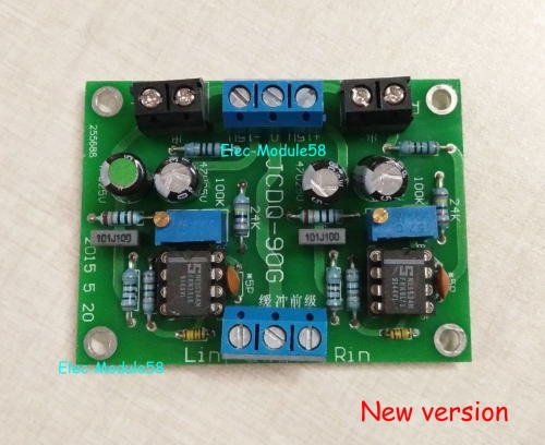

Du kan jo også blot dine en god preamp evt som et board. De findes både med opamp og som diskret opbygget klasse a. Gerne med lav
udgangsimpedans.

Kjeldsen - hvad skal jeg søge på for at finde en god en?

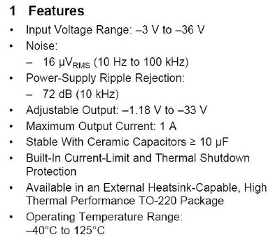

Kaj - jeg har fundet en negativ regulator, kan du fortælle mig om den kan bruges? Og hvordan laves kredsløbet? Er det icepower 25v -> positiv regulator -> opamp -> negativ regulator -> ? og hvad slutter jeg udgangene på den negative regulator til ?

Tilføjelse - den negative regulator hedder:
TPS7A3301 -5V -9 -12 -15V -18V 1A Ultra Low Noise LDO Negative Voltage Regulator

Lægger vi fundet af de to kredse sammen har du erstatningen (en bedre af slagsen antagelig) for de to regulatorer i mit diagram. MC7815/7915. Kigger du nøje på dine viste kredse - deres data - er der én iøjnefaldende ting, som viser der skal mere til, før det virker. Kondensatorer. Der står "Stable with ceramic capacitors >10uF". Hvilket med overvejende sandsynlighed betyder, at der på indgang og udgang af kredsen skal monteres kondensatorer af den type og størrelse. Og så er du konstruktionsmæssigt tilbage til at skulle lave det der til forveksling ligner mit diagram. Inklusiv dioderne med mindre de er indbygget i kredsene. Du slipper altså fortsat ikke med at skulle bygge noget selv.
Endelig er vi med disse tiltag i gang med at projektere en DC koblet forstærkerløsning. Som heldigvis findes færdig eller delvis færdig i det mindste.

prøv at søg på
Assemby HDAM MKII Dual ChannelPreamplifier Board 2N3958 HIFI Pre-amp Board New
Ovevejer den selv til mit klasse D projekt, men er ikke kommet så langt endnu
