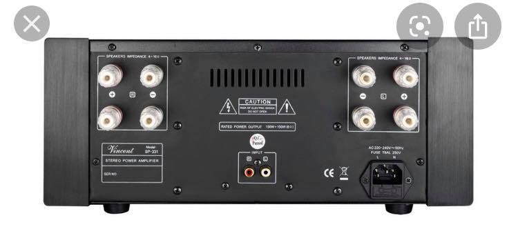

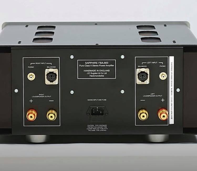

Jeg har lagt mærke til der er forskelle på effektforstærkers layout på bagsiden hvad angår højttalerterminaler.
Nogle har én udgang pr. kanal. Nogle to udgange pr. kanal. Se billederne nedenfor.
Hvorfor er der forskel?

Eneste forskel er antallet af terminaler. Den med 2 pr kanal er terminalerne parallelkoblet. Så er der et ekstra sæt terminale hvis
du f.eks. vil bi-wire dine højtaler

Så hvis jeg vil bruge en effektforstærker med 4 terminialer pr. kanal som almindelig et trins effekt, så kan jeg blot nøjes med at forbinde
til to terminaler i højre og to terminaler i venstre side? Går ud fra det er lige gyldigt hvilke sæt sort/rød, der anvendes?

Korrekt

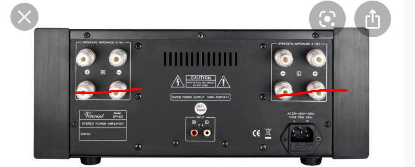

Tak for dit svar endnu en gang. Sidste spørgsmål.
Der er hul igennem i den øverste række der ikke er markeret. Men forbindes højttalerkablet i den nederste række, er der helt stille. Og
det er med et almindeligt kabel - ikke biwire.

Okay, download manualen der er det meget nøje beskrevet hvordan du gør. Ellers brug de øverste

Normalt vil det på fronten være en switch.
Den kan være markeret med A, B, A+B
eller I, II, I+II.
Det er til at til- eller frakoble de respektive højttalerterminaler

Gættede mig til, at det må være en Vincent SP-331, du viser billeder af.
Der er ingen switch, sorry.
Til gengæld er der 2 højttalerrelæer på hver kanal.
Du må ha´ en fejl på kontakterne på det ene sæt relæer, eller en fejl der gør, at
det ene sæt relæer ikke aktiveres
