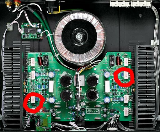

Hej. Er der nogen derude, der ved hvordan man trin for trin bias justerer en Cayin 252b- Der er 3 små grønne pots i hver side af forstærkeren... Er helt
væk ift det inkl evt værdier osv.. Tak

Jeg kan ikke finde diagram på denne pt, og anbefaler ikke at man selv giver
sig i kast hvis ikke man ved hvad der skal måles efter
Et billede fra nettet indikerer dog hviske potmeter der kunne være interessant
i dit tilfælde. Specs og hvordan BIAS-justering forgår må du undersøge
nærmere. Men et serviceeftersyn var måske mere nærliggende hos den
lokale radiomand Det jo ikke nødvendigvis BIAS der svigter, selvom det
frister.

Ok, tak.. Nogen der ved, hvad de to øvrige potmetre er til på hver side- der er 3 i alt på hver side.. To lige ved siden af hinanden, og et længere væk-
som vist indenfor de røde cirkler på billedet.. Den med radiomanden er sikkert fin, men en dyrere værkstedsregning, på en gammel forstærker, er jo altid
en vurdering..

Uden et diagram er det lidt at gætte.
Men den der sidder midt mellem diff-sektionen kunne godt være til DC-
offset. I forhold til den måde forstærkeren er konstrueret ville det være en
nem måde at slippe for al for meget transistormatching hos producenten.
Igen det et gæt...
Den anden pot tættere mod den røde cirkel ved jeg ikke hvad gør. Muligheder
er der nok af.. clipping osv.....
Igen, få et tilbud hos en der der har udstyret. At justere i blinde kommer der
næppe noget godt ud af. Og uden diagram er mine gæt ikke meget bedre
Til top Vis hcpowerinc's Profil Søg efter andre indlæg skrevet af hcpowerinc

Hvis du finder ud af hvor du skal måle og hvilke potmeter der er konkret for
BIAS, så var det jo oplagt at måle begge kanaler og dermed konstatere om
BIAS er skredet på den ene kanal. I og med der er usikkerhed, skal samtlige
emittere måles og noteres. Det giver et bedre overblik.
Effekttransistorene kan give en indikator af det niveau BIAS skal have.
Tjek temperaturen løbende på køleprofilerne hvis du går i kast med projektet,
også ved høj belastning i et større tidsrum.

Nej der er ikke meget at finde.. de 4 hvide effektmodstande på hver
udgangskreds er emitter, må vi gå ud fra.
Mål over disse med et multimeter indstillet til mV DC og noter hvad der
måles, opdel gerne i højre/venstre kanal..
Normalt vil jeg montere +proben på HT+ på den udgangskreds der skal
måles, og så måle med -proben nede ved emitterne. Hvad der er muligt er
svært at se på de billeder der er tilgængelige på nettet.
Uanset, så rør ikke andet mens forstærkeren er tændt med proberne. Der er
ingen forvarsel hvis man skaber en kortslutning!!

Igen må jeg tilskrive at uden diagram til at genkende komponenterne, så det
kan det blive op af bakke og ødelægge mere end det gavner. Hvad med at
sende en venlig mail til producenten?

Bias justering kræver en service manual med oplysninger om målepunkter, elektriske værdier og justeringssted. Samtidig med
en beskrivelse af proceduren, da den justerede værdi varierer i opvarmningsperioden til den har stabiliseret sig. Typisk over en
times tid.
Så vil man udføre opgaven helt perfekt på en forstærker med nogle år på bagen, fornyer man kølepasta og mellemlægsskiver til
driver, udgangstransistorer og biastransistorer.
I ældningsprocessen indgår komponenternes termisk mekaniske forbindelse til køleplader. Opvarmning og afkøling får skruer og
anden fastspænding af transistorerne til kølepladerne til at løsne sig. Nok til at den temperaturmæssige balance skrider over tid.
Biastransistorers termiske kontakt til køleplader er afgørende for biasværdien over tid.
Funktionen er at øget bias opvarmer transistorerne, hvis varme overføres til kølepladerne. Kølepladens temperatur overføres til
og måles af biastransistoren, som regulerer bias ned i takt med øget temperatur. Derved holdes kredsløbet i balance.
Biasjusteringen bestemmer værdien af denne balance. Er den termiske forbindelse mellem disse blevet dårlig, skrider bias i
værdi.

De store hvide modstande er sandsynligvis emitter-modstande, måler man spændingen over dem og dividerer med den værdi der står på modstanden, for man bias strømmen, er også enig i at det pot i den røde cirkel  sikkert styre denne strøm. Ser i øvrigt ud til der er to sæt udgangstransistorer Parallelt for hver kanal.
Vil sige som alle andre har du ikke forstand på det her, så lad være. Der kan sagtens være noget andet galt end at bias strømmen skal justeres
Der er en Dansker som ligger inde med kæmpe samling af diagrammer og manualer, kan ikke lige huske navnet, er der nogen der ved hvem jeg mener?
